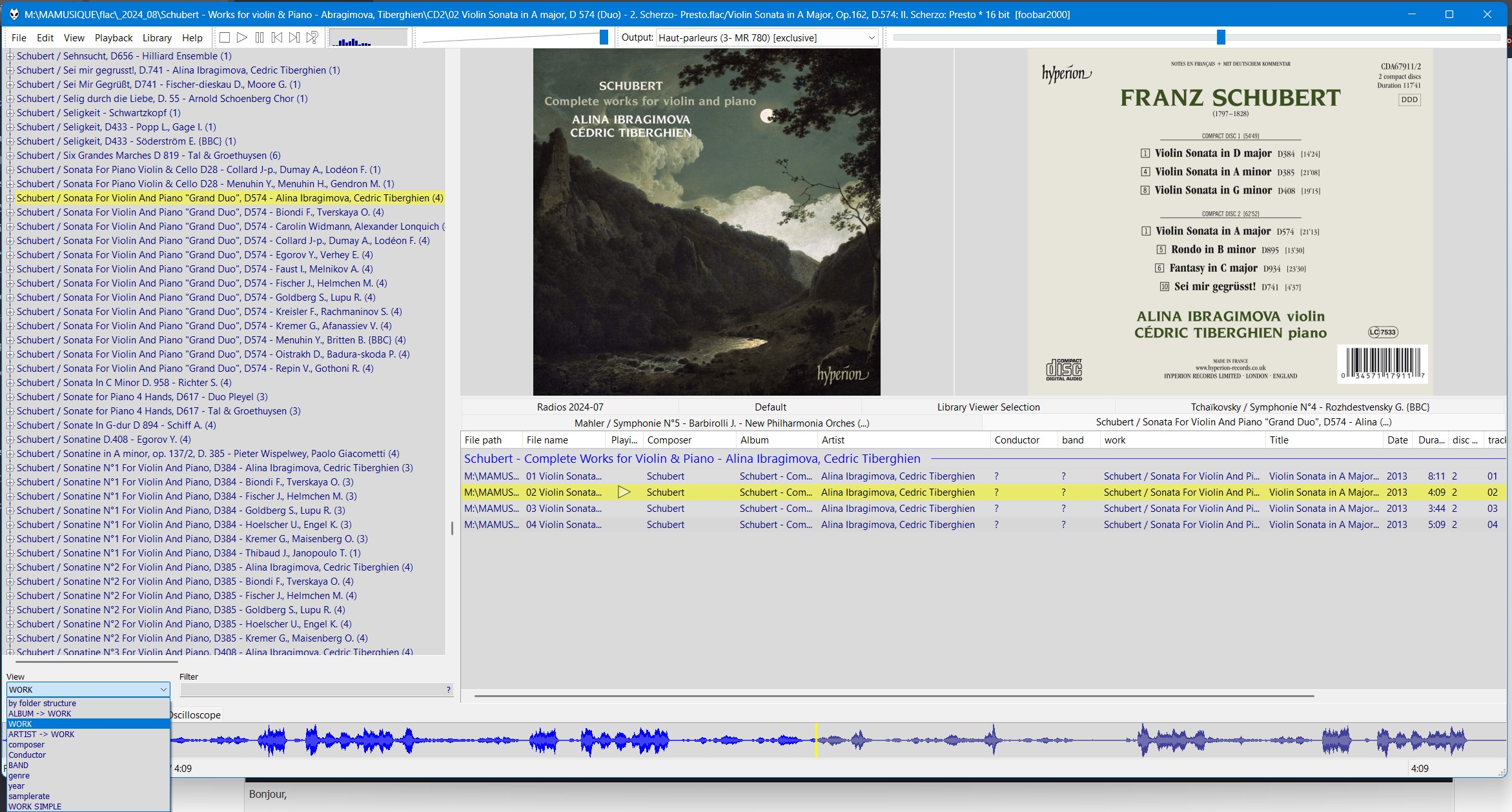

C'est que je raisonne le plus souvent par œuvre.
C'est mon choix. Et pour faire une comparaison c'est quasi instantané.
Dans mon Foobar, j'ai la liste des œuvres par compositeur et par interprètes.
Je peux aussi trier par album, par artiste, chef, orchestre...etc. Et c'est d'une rapidité impressionnante.
Cela fait parfois double emploi avec l'album, mais ça peut être bien commode quand dans un album  il y a plusieurs oeuvres (voire compositeurs ou interprètes).
En pratique, je tague l'œuvre (%work%) une première fois, en m'aidant si possible des scripts de MP3tag ou de Foobar.
Dans un deuxième temps, je le complète avec le compositeur et les interprètes dans le %work% définitif. Dans FB cela prend une seconde, et on peut traiter par lots...
En bas à gauche, je peux trier selon plusieurs modes, et juste à côté je peux entrer quelques mots-clés, qui n'ont d'ailleurs pas besoin d'être complets : là j'ai juste tapé "schub tine" dans le filtre.
Bon, c'est du travail, on n'a rien sans rien ;-)
Mais à la fin, quel confort !
Il faudrait des tonnes de copies d'écran pour tout montrer dans mes réglages "personnels" ; que je peux communiquer à ceux qui oseront s'y lancer.
Il y a déjà quelques années j'ai refilé à GillesN un disque dur portable avec 2 To de ma musique ET Foobar portable intégré : attendons de voir s'il s'en sort avant que je passe de nouveau le voir ;-)

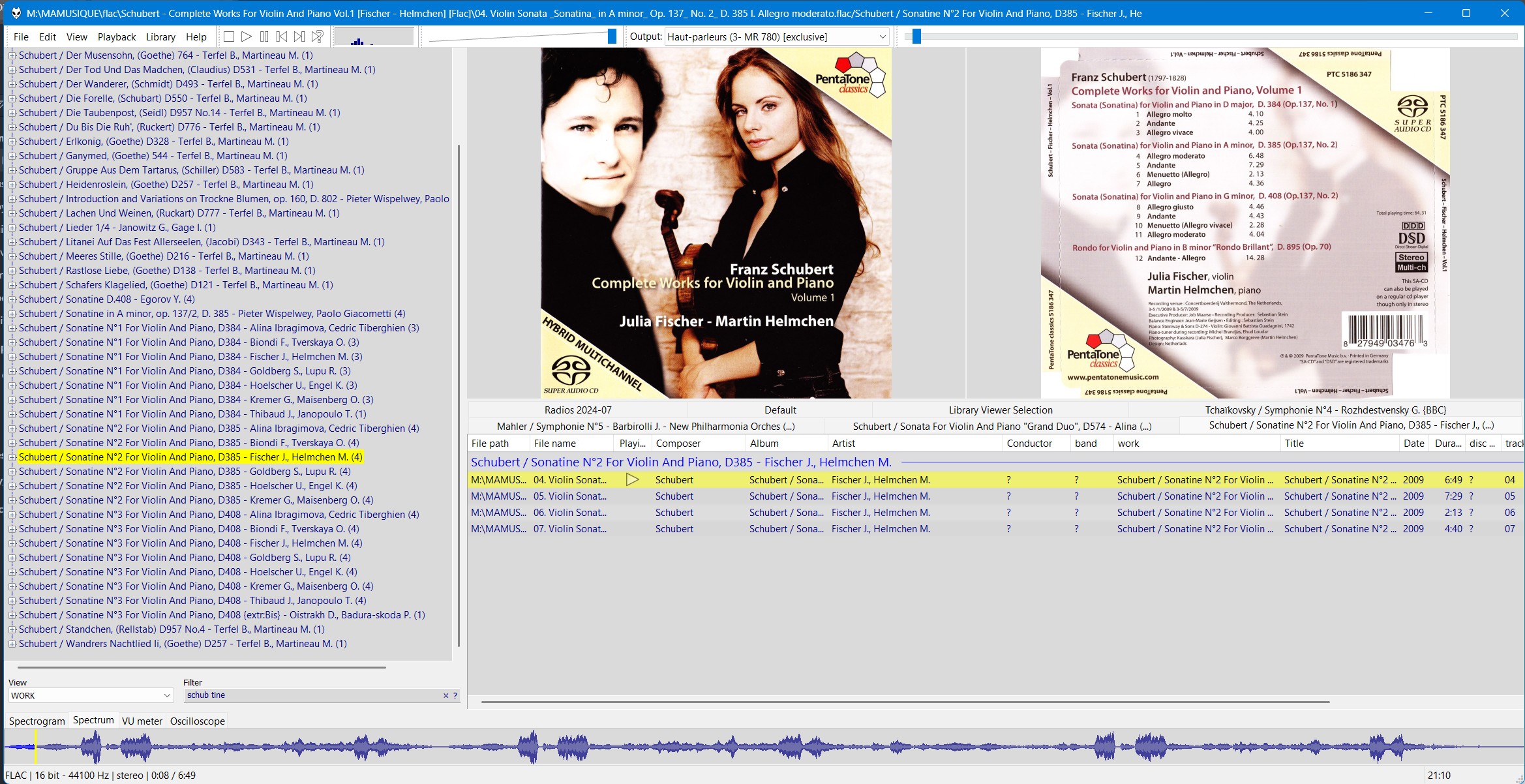

Encore une autre : j'ai juste tapé dans le filtre : "D845", même pas "Schubert"
Même chose pour BWV ....etc
