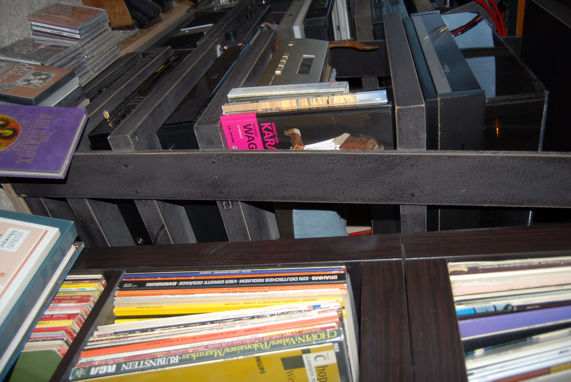

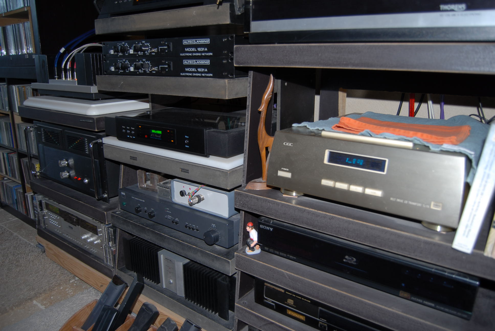

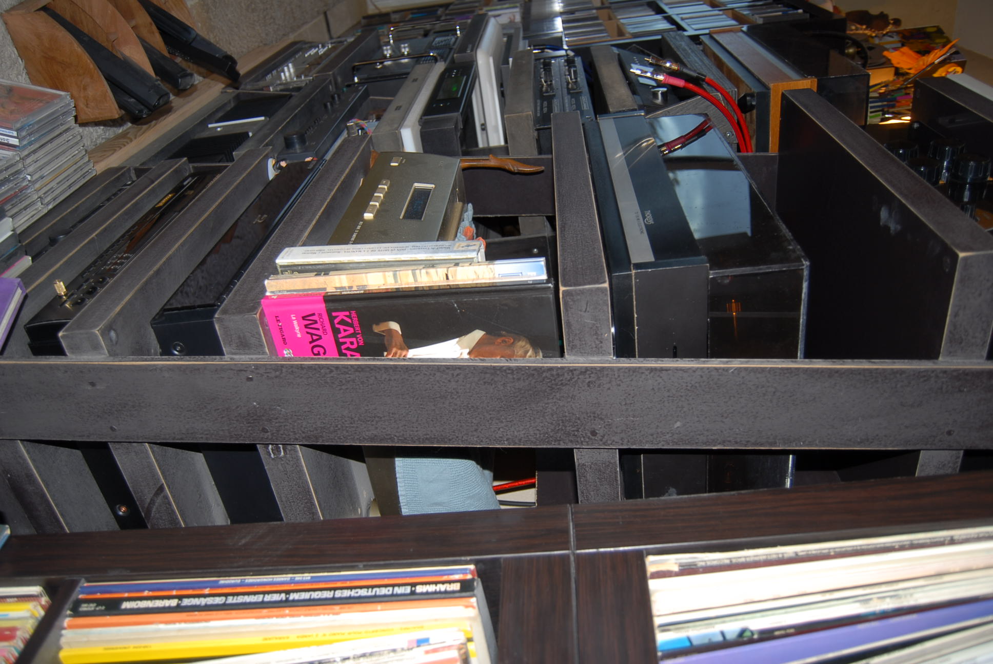

Le meuble principal:
A ce dernier une recherche esthétique et moins ordinaire n'était pas le but , mais un résultat pour une stabilité mécanique parfaite et bien solide. fallait donc oublier les étagères modulables et faire du sur mesure  souvent bien pénalisant pour des personnes changeant souvent leur éléments tant pis aussi pour moi .
Vu le nombre d'éléments il m'en fallait trois deux pour les sources le dernier pour les amplis, je suis resté sur le medium mais en 40mm pour les tablettes, une grande feuille a été commandé et livrée directement a l'atelier de menuiserie de mon ami pour la debiter,4 personnes il fallait pour la manipuler du camion ,c'est la même feuille qui a servi pour fabriquer le caisson infra.
Il n'y a donc pas de planches latérales ,mais une simple lame en medium 10mm traversant par l'extérieur légèrement en diagonal collée et chevillée et serrée par des bons sert joint a l'aide d'un gros tasseau en aggloméré( des chutes de plan de travail) de chaque coté.
L'arrière est couvert par sa totale dimension avec 2 fois 19mm collés l'un contre l'autre ,des trous a la scie cloche permettent le câblage, pour les amplis un grand dégagement est fait a l'aide d'une bonne scie sauteuse.
La finition est une recette maison, un glacis a l'aide d'une peinture solvanté appliqué comme une cire a l'aide de petits morceaux de serviettes très douces jusqu'à pénétration ,un polissage a la laine d'acier après plusieurs jours de séchage pour donner cette patine, on peut finir avec une cire mais l'effet est luxueux ce que je ne voulais point. un léger coup de papier de verre très fin donne une usure des bords.

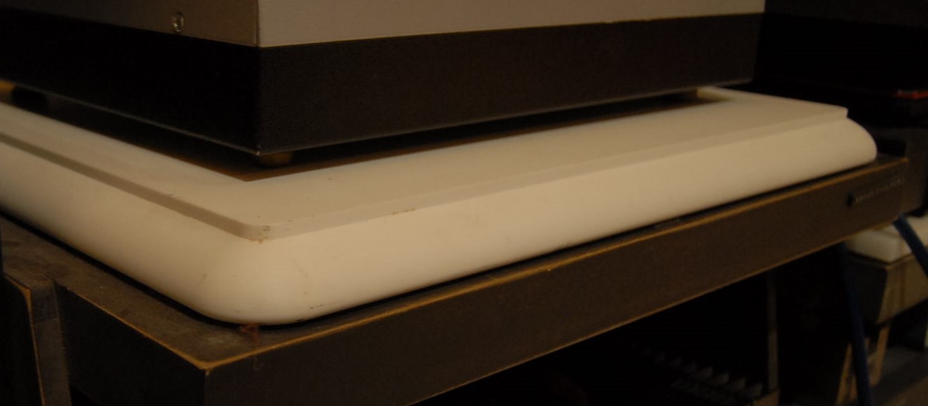

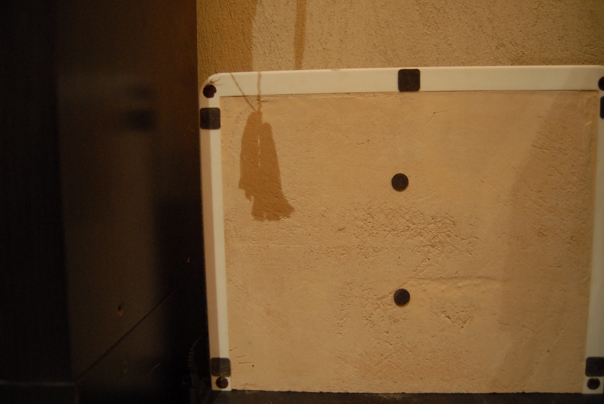

Pour le découpler j'avais fait réaliser une tablette par un artisan du coin qui fabrique des plans de travail très haut de gamme a base d'une forme de résine d'une impressionnante densité, je lui aussi demandé de me laisser une cavité dessous de 15mm,dans celle ci j'ai imprimé avec un SICA latex et coulé un plâtre mélangé avec du sable fin.

Beaux meubles, belle construction et surtout que de matériels: tu les utilises tous dans ton système ?
Je vois que tu as des filtres Altec 1631A: très bons filtres musicaux que j’utilisais aussi dans mon système....
