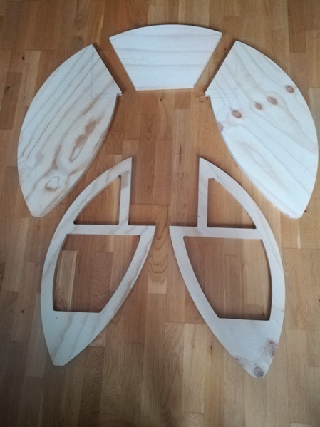

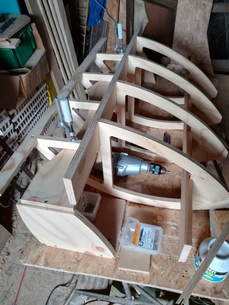

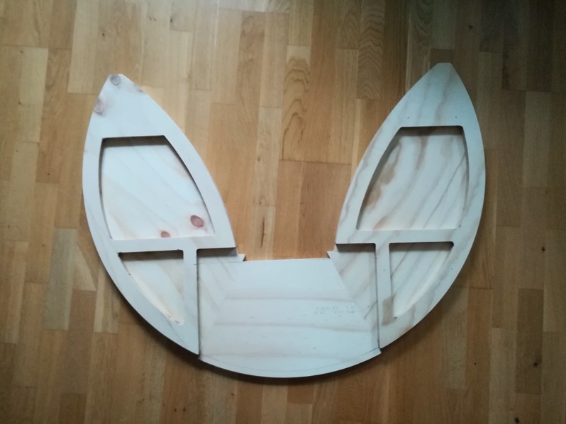

RE: Quoi de neuf en Monaco du Nord. - Bamboufou - 21/08/2017 apres quelques essais, j'ai retenu de faire du multiplis de MDF de 3 mm contrecollé sur la structure principale ! RE: Quoi de neuf en Monaco du Nord. - Bamboufou - 21/08/2017 la structure doit être bien pensée car toute sa précision en dépend ! RE: Quoi de neuf en Monaco du Nord. - Bamboufou - 21/08/2017 Bon , c'est pas tout ça mais la colle n'attend pas ! RE: Quoi de neuf en Monaco du Nord. - Dominique-Tanguy - 21/08/2017 Et bien, ça ne traine pas ! D'un point de vue esthėtique, tes enceintes me font beaucoup penser aux enceintes de Wolf Langa. Trés intėressant ! https://goo.gl/images/oFUYWM Il faut travailler la charge BR car celles de Wolf Langa ne descendaient pas (ouvertes derrière), ce qui n'est pas forcement un problème si on ajoute un caisson. Quel volume obtiens tu ? Cordialement, Dominique T RE: Quoi de neuf en Monaco du Nord. - Bamboufou - 21/08/2017 la forme c'est imposée d'elle même suite au cahier des charges, mais je voulais aussi une enceinte le plus esthétique possible et que ca ne ressemble pas a des " congélateurs " ^___^ . je dois arriver entre 420 et 450 litres en volume brut, calculé pour les 416 8B mais beaucoup d'autres hp pourront convenir ! ce sera bien évidement en bass reflex . RE: Quoi de neuf en Monaco du Nord. - Bamboufou - 21/08/2017 en deux voies RE: Quoi de neuf en Monaco du Nord. - Bamboufou - 21/08/2017 une autre possibilité en deux voies RE: Quoi de neuf en Monaco du Nord. - Bamboufou - 21/08/2017 posiibilité de passer en 3 voies avec ajout d'un tweeter . RE: Quoi de neuf en Monaco du Nord. - Bamboufou - 21/08/2017 et même possibilité de passer en 4 voies avec un hp de 414 en clos par exmple . RE: Quoi de neuf en Monaco du Nord. - astrom - 21/08/2017 impressionnant ! encore une belle aventure en monaco du nord !
