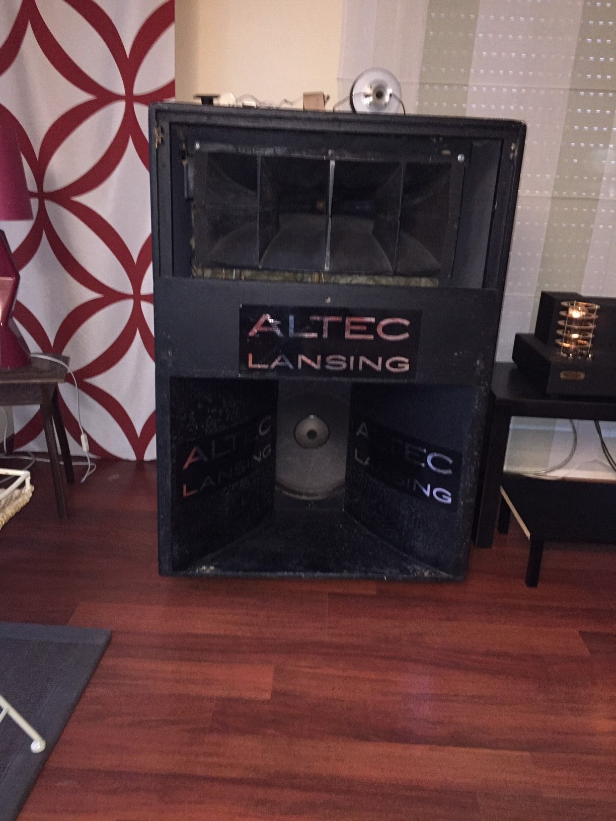

Sinon concernant mon dernier achat: des caisses de A7-500W, je me suis décidé à m'occuper de la cosmétique, pour rappel voici l'aspect qu'elles avaient.
Donc aujourd'hui j'ai commencé par démonter les poignées de transport, décoller tous les auto-collants ALTEC LANSING, retourner les caisses et retirer la colle restant sur le bois, bientôt le ponçage, réparations des surfaces abîmées, et enfin peinture.
Comme vous pouvez le constater, j'ai remis les caisses dans le sens originel, avec le pavillon posé sur l'enceinte, en effet il ne m'est pas possible de mettre mon 511-E avec mon 288-16H à l'intérieur, à moins de faire un trou dans le fond...Je vais donc devoir ajouter un panneau dans le bas de l'enceinte, maintenu qu'avec des pointes, rendant la modification réversible.
Après analyse, il apparaît que la menuiserie est en très bon état, toutes les pièces de bois sont assemblées par des pointes et des agrafes, aucune vis!
De plus je suis tenté de penser qu'elles sont bien d'origine américaine, en effet les vis de fixation des HP ne sont pas en pas métrique mais américain...Des avis?

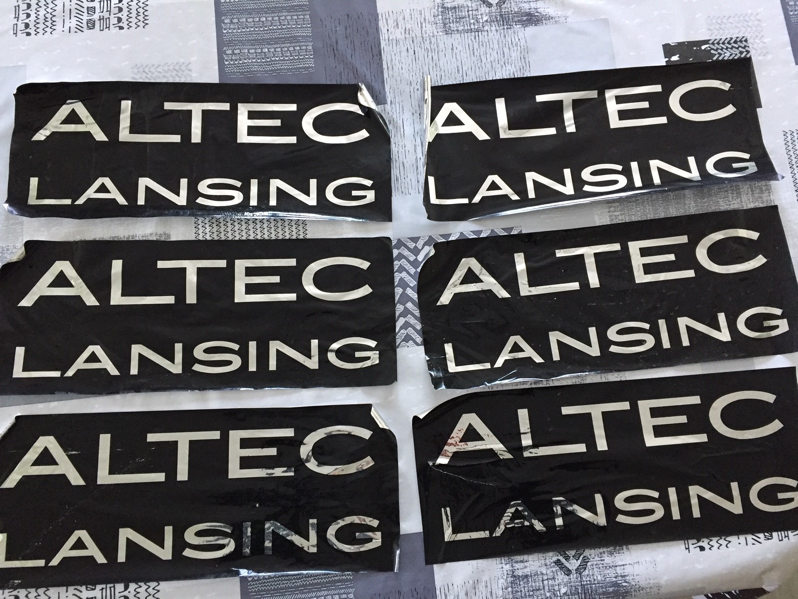

Une piste pour la ré-utilisation des auto-collants ALTEC LANSING:
Bon ok ils sont un peu fripés, je vais les recoller sur un tôle aluminium, en marouflant bien, je pense arriver a un résultat correct...
Stéphane M.

RE: ALTECMANIAC: ma vie, mon oeuvre - ALTECMANIAC - 26/03/2019
folkdeath95 a écrit :Heu, tu es sûr que tu veux vraiment faire ça?
Je les trouve bien plus belles sans les autocollants.
Mikael
Bonjour, pas d'inquiétude, c'était juste pour la blague, même si j'aime bien la calligraphie "ALTEC LANSING", et ces strippings sont un peu gros.
Je vais quand même essayer de les sauver...
