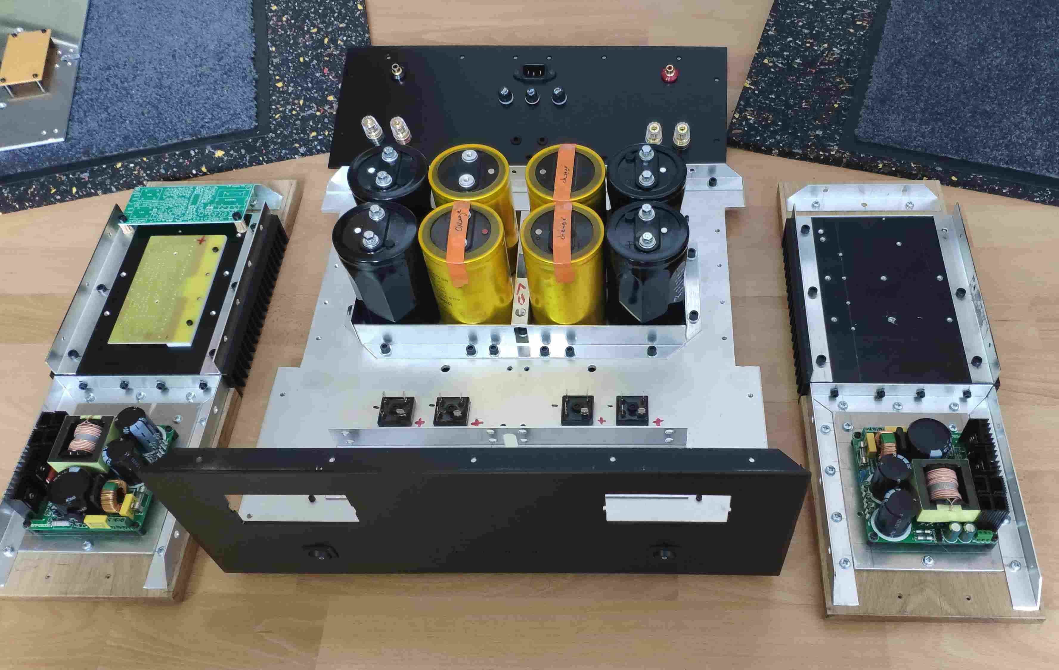

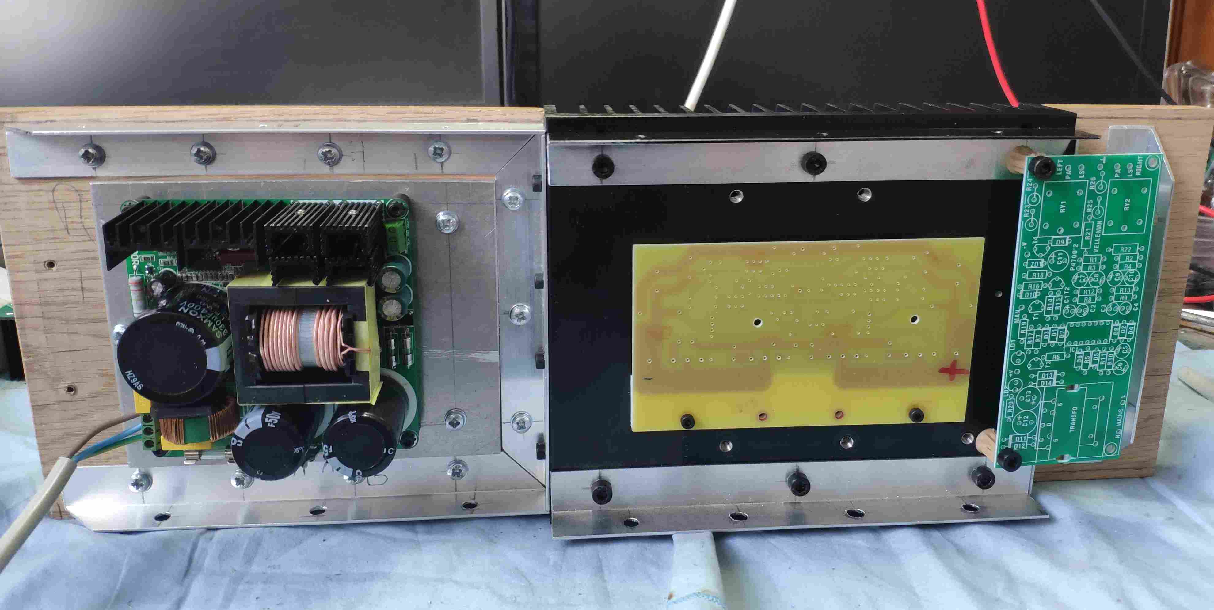

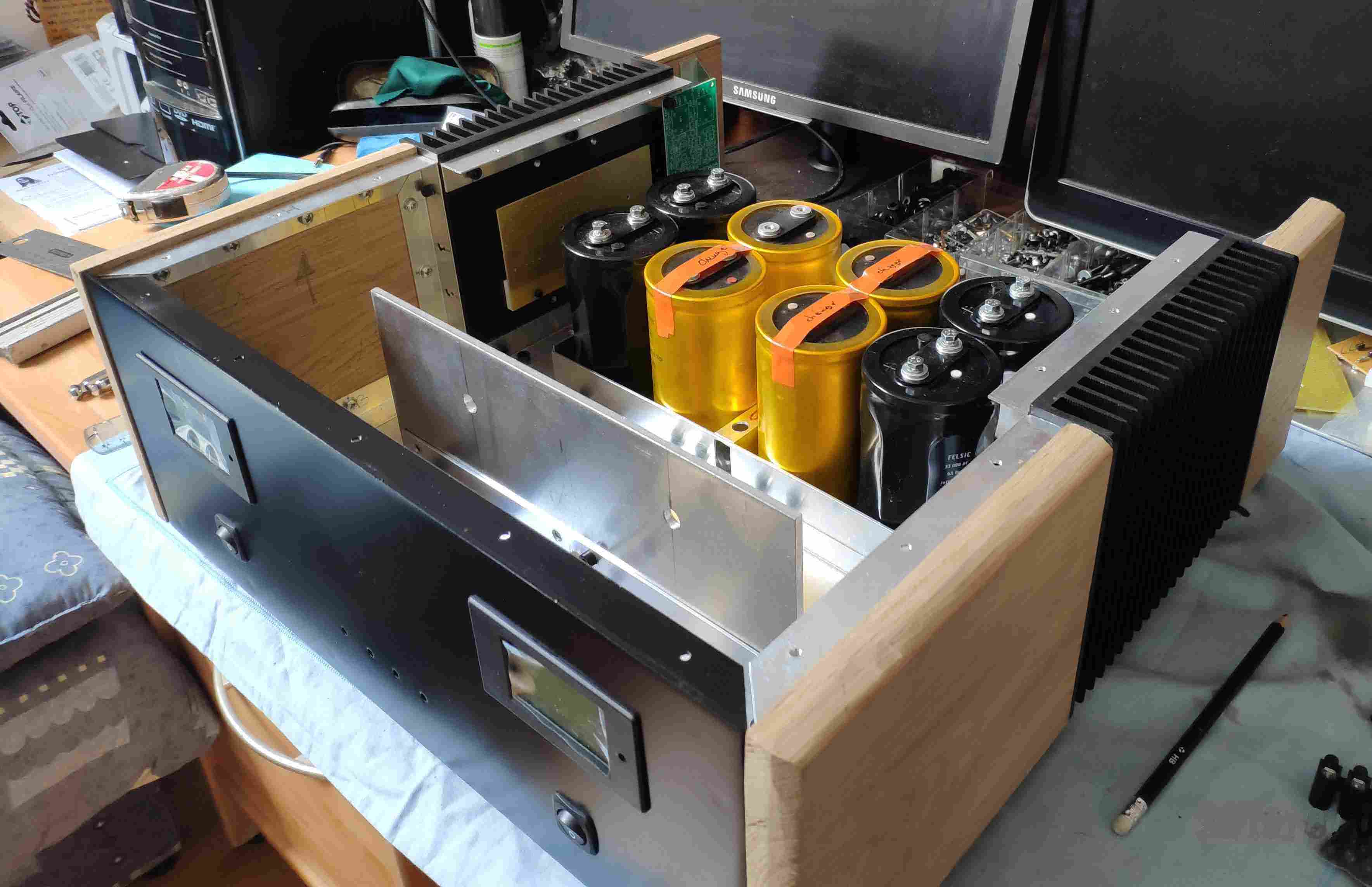

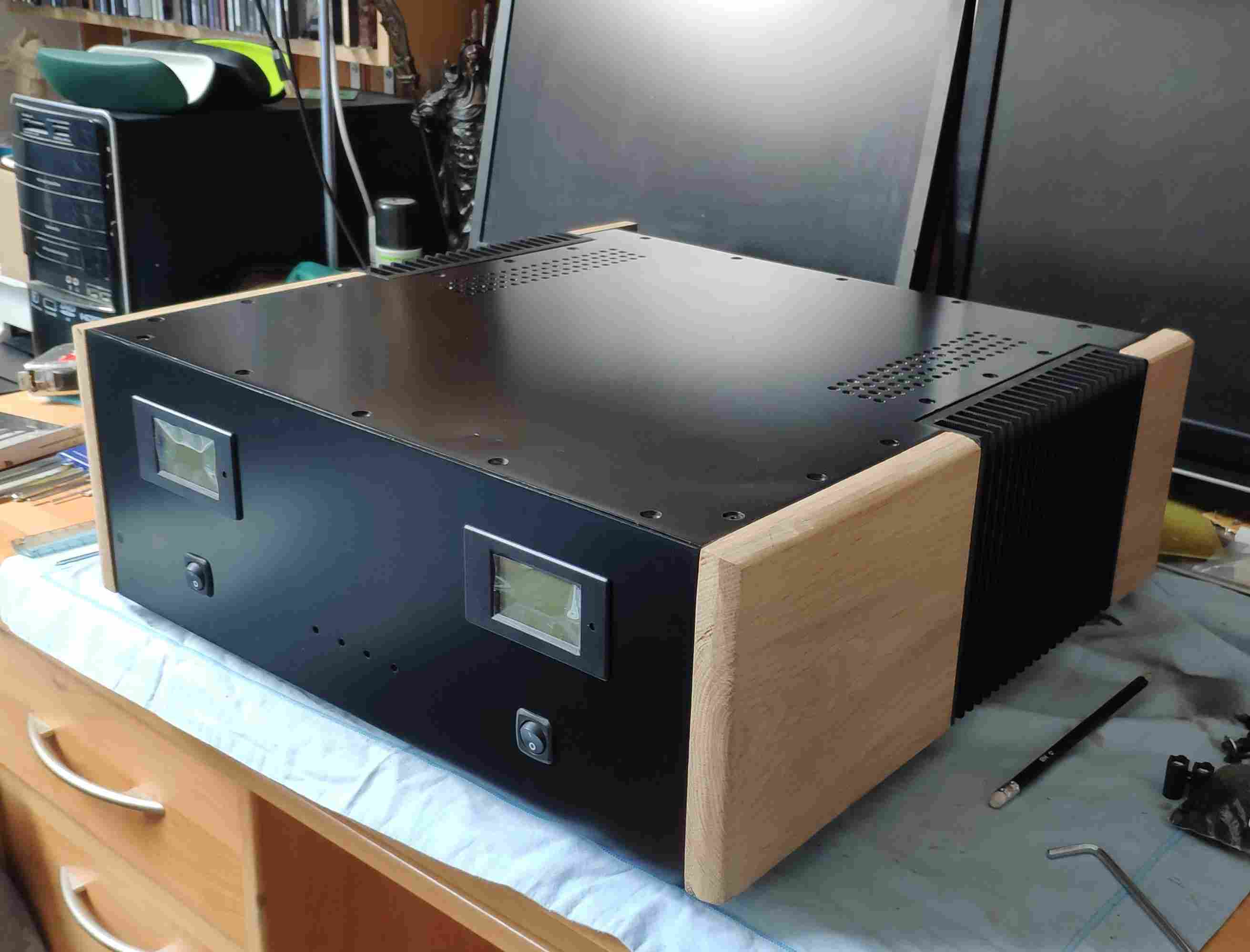

Une fois n'est pas coutume, normalement je réalise l'électronique puis le boitier. Depuis la réalisation sans soucis de tes différents amplificateurs, j'ai fais le contraire.
Quelques photos du "Sphinx 100 W" destiné à alimenter les caissons de basse.
J'ai prévu la possibilité de mettre dans le même boitier les alimentations à découpage SMPS et des alimentations traditionnelles à base de transformateurs Toroidy Audio Grade puis CLC.
Pour le look, j'ai repris celui de l'alimentation de mes "Cube".

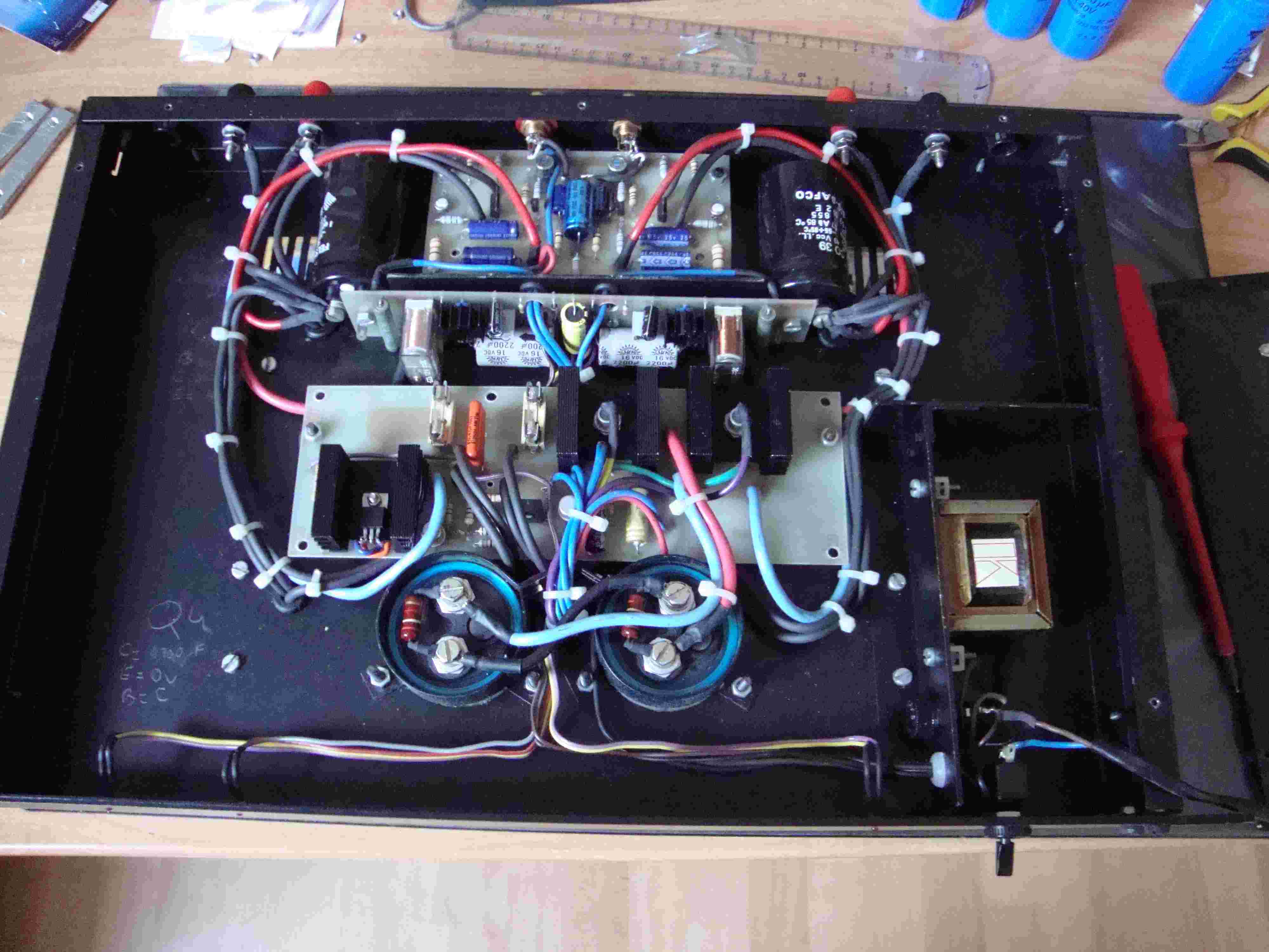

C'est la conséquence d'un parcours de longue date ! je revends certains montages, j'en prête d'autres. Mais il y en a que je conserve un peu comme dans un musée... Par exemple, mon premier Classe A construit d'après la revue LED (de mémoire, le numéro deux, construit il y a plus de trente ans, voir pièces jointes), bien que complètement dépassé, je n'ai jamais pu me résoudre à m'en séparé (et m'a suivi dans mes déménagements Rolleyes). Idem pour les SPUD d'EBA (que je réécoute occasionnellement...)
Après je suis curieux, je sais que je ne pourrais pas tout essayer, mais en lisant certains intervenants, je suis tenté de réaliser certains montages. C'est pour cela que j'ai dans mes cartons tout ce qu'il faut pour construire un Hiraga, un Renardson MJR7, un K... zut, j'ai oublié le nom... Cool

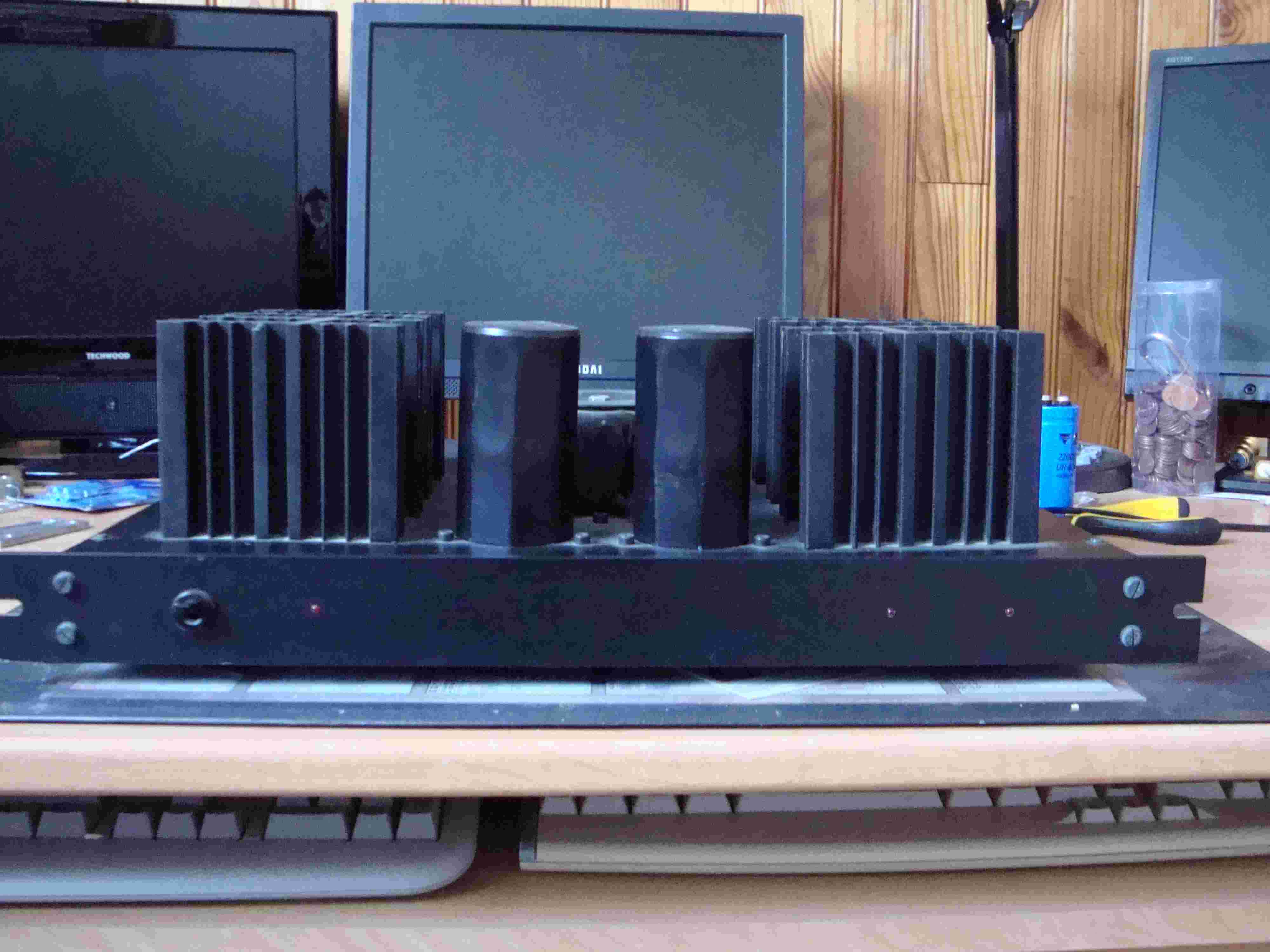

Désolé Jean-Marc du hors sujet, mais je n'ai pas résisté à la tentation de montrer ces photos, avec une pensée pour Bernard DUVAL.

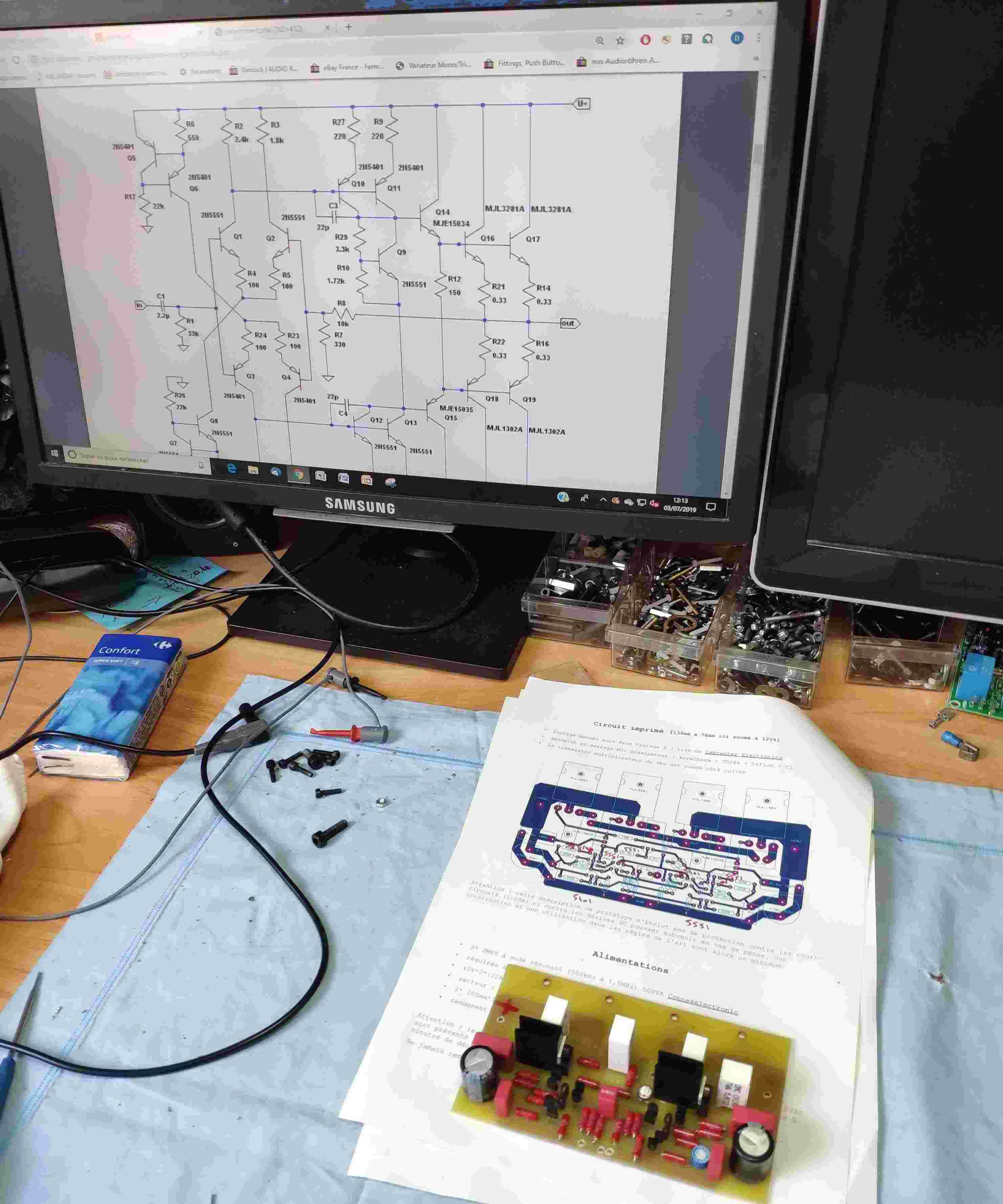

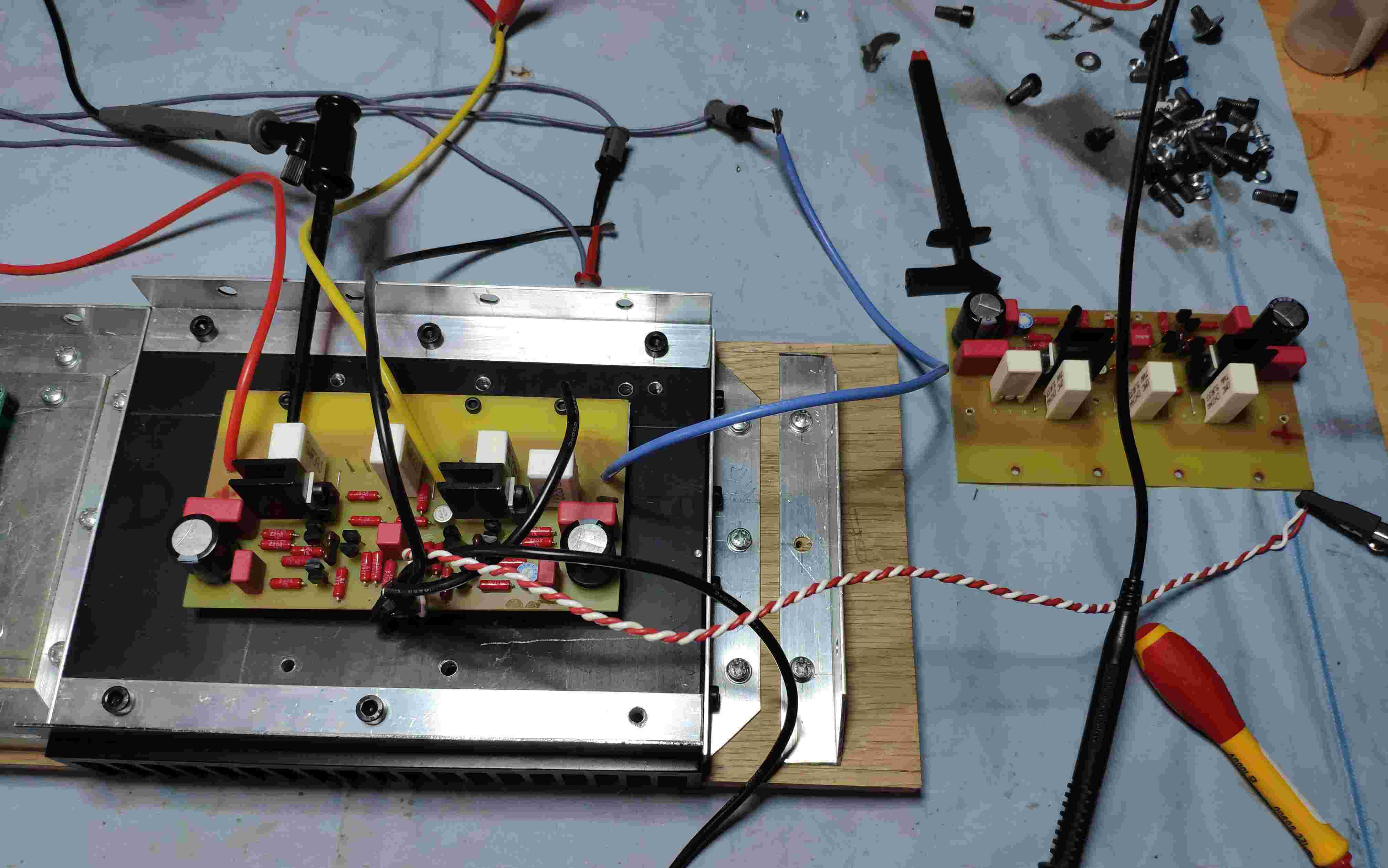

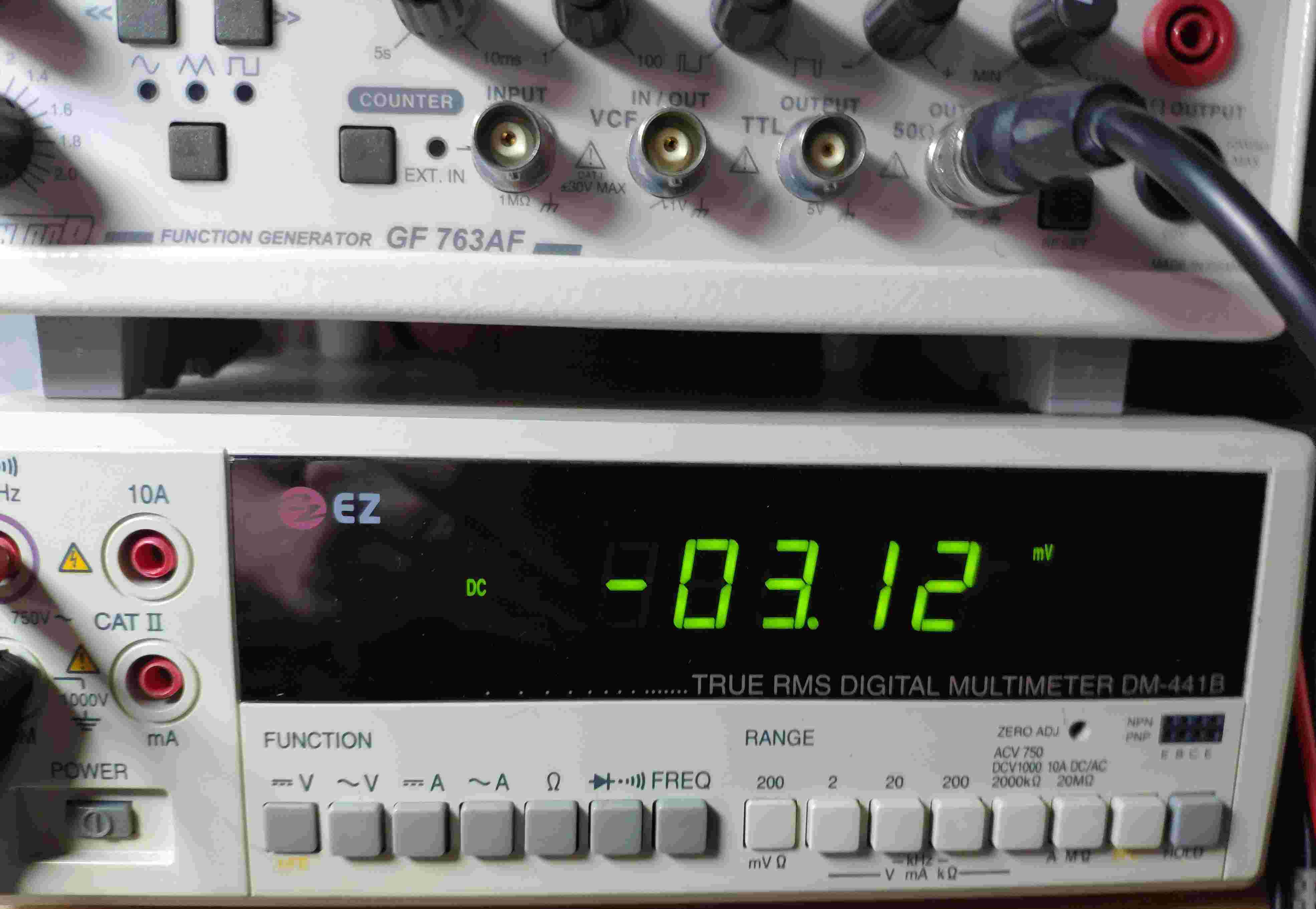

Ce matin, j'ai un peu avancé sur la réalisation des cartes amplificatrices.
Lentement, très lentement, mais sûrement...
Après l'appairage des transistors (c'est vraiment la partie que j'aime le moins...), j'ai commencé de monter les composants sur les circuits imprimés.
Un module est fini, l'autre presque.
Première mise sous tension suivant les préconisations du message 119.
Alimentation sous +/- 12V (première partie des essais) et réglages de l'Offset (photo 3)et du courant de repos.
Aucuns soucis a noter. les réglages agissent au pouillème près !
Jean-Marc pour la version 100 W, le réglage du courant de repos est aussi de 60 mA ?

Bonjour Dom.,
  • double push-pull classe B (Irepos = 2*50mA)
  • driver classe AB (Irepos = 8mA)
  • amplificateur de tension classe A (Irepos = 2*3mA)
  • différentiel symétrique avec générateur de courant (1,2mA)
Une somme cible à 115mA. Un réglage entre 110 et 120mA.
