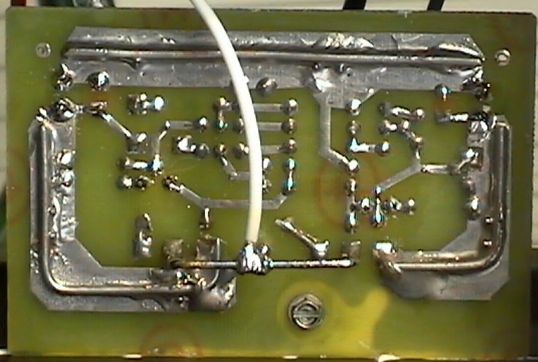

Dan me dit : "c’ est réalisable en 35 µm , car je n’ ai plus de grandes plaques en 70 µm". Qu'en penses-tu ?
Le dessin du circuit imprimé est à pistes courtes, et larges sur la puissance.
35µm, c'est bien (avec étamage). 70µm était un petit caprice de ma part.
Bien à toi, Jean-Marc.

Bonjour Jean-Marc, Gérard et Dominique,
à défaut de piste 70 µm, on peut également rajouter des morceaux de fil de cuivre
sur les pistes, comme sur la photo ci-après :
