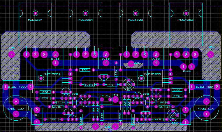

Le circuit imprimé du Solide (le double push-pull original) était sans trimmer de réglage d'offset. Sur le prototype, j'ai dû jouer avec quelques résistances de série E48. Philippe a percé les cartes pour insérer un ajustable.
Je viens enfin, sous l'impulsion de Dom, d'intégrer un trimmer (220R) sur le fichier Proteus Ares. Fichier .LYT que je tiens à disposition.
Bien à vous, Jean-Marc.
RE: ceci n'est pas un Kaneda... - gebesoft - 13/04/2019
JM Plantefeve a écrit :Bonjour,
Bonjour Jean-Marc,
Qui est en mesure de graver ce circuit.....? Je suis vraiment intéressé.
Y a-t'il une BOM pour l'achat des composants?
RE: ceci n'est pas un Kaneda... - JM Plantefeve - 13/04/2019
Bonjour Gérard,
Dan de bxtronics, bon boulot. Généralement Dan attend ma validation de suivi avant de réaliser.
Oui, en page 7 de ce document :
http://jm.plantefeve.pagesperso-orange.fr/solide.pdf (je devrais la mettre à jour...)
Heureux que ce circuit te fasse envie, Jean-Marc.

RE: ceci n'est pas un Kaneda... - HaH - 13/04/2019
Jean-Marc,
Un grand merci Wink.
Gebesoft,
Je confirme, cela fait maintenant un moment que je confie la réalisation de mes circuits imprimés à Dan. J'ai toujours été très satisfait par son travail.
Jean-Marc,
Dan me dit :
"c’ est réalisable en 35 µm , car je n’ ai plus de grandes plaques en 70 µm" .
qu'en penses-tu ?
