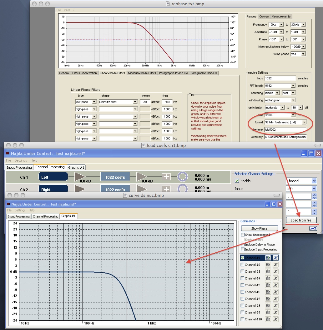

Des mises en œuvre fir utilisent volontiers rePhase pour créer le filtre.
http://www.diyaudio.com/forums/digital-line-level/215379-dsp-xover-project-part-2-a-234.html
http://www.diyaudio.com/forums/digital-line-level/215379-dsp-xover-project-part-2-a-84.html#post3443952
par exemple, un passe bas fir, 5eme ordre, à 400 Hz:
