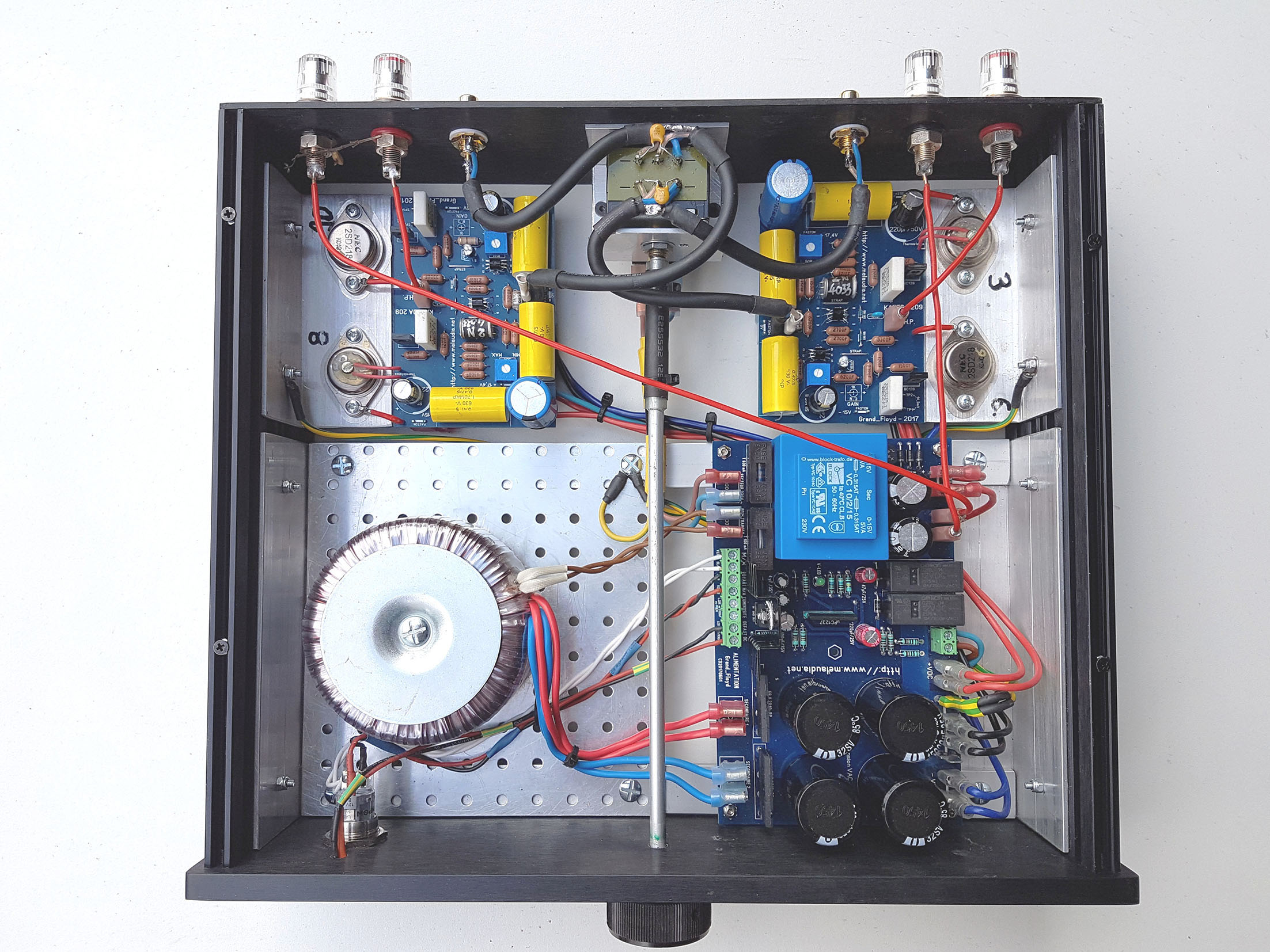

Mon Kanéda selon "Grand Floyd" est terminé et je suis vraiment satisfait de la musicalité que procure cet ampli.
Une écoute très agréable et dynamique avec des basses très bien drivées.
Merci à Dominique, son épouse ainsi que Christian qui ont conduit ce projet avec maestria.

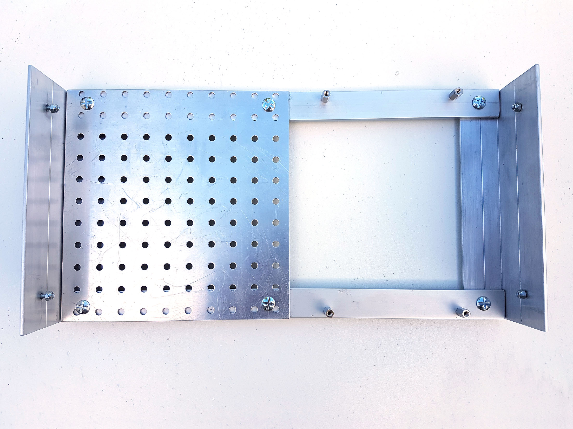

Pour la réalisation, j'ai positionné la carte d'alimentation avec le transfo sur un berceau de façon à libérer la plaque de fond du coffret, ce qui m'a permis de raccorder le transfo sans rallonger les fils et d'avoir un accès facile sous les cartes électroniques.
Edouard
RE: LE KANEDA 209 selon Grand_Floyd (A vous de jouer !) - Dominique - 11/09/2017
Bonjour Edouard,
Toutes mes félicitations pour cette réalisation originale du Grand_Floyd K209. L'utilisation de cornières se rapproche un peu de l'esprit des réalisations des Kaneda japonais.
- Encore Bravo !
RE: LE KANEDA 209 selon Grand_Floyd (A vous de jouer !) - Grand_Floyd - 11/09/2017
Belle réalisation en effet!Remarquez le positionnement du potentiomètre,déporté à l'arrière au plus prés des cartes amplis de façon à avoir les liaisons les plus courtes possibles.
