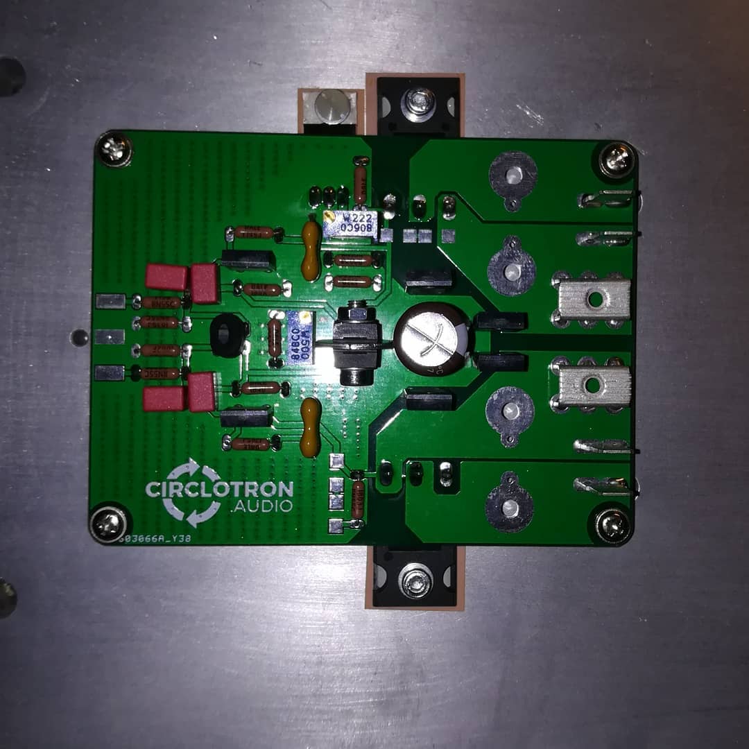

RE: Mosfet Circlotron - UltimateX86 - 02/11/2019
J'ai pris un peu de retard, mais ça avance...
RE: Mosfet Circlotron - UltimateX86 - 03/11/2019
Les premiers sons du bébé
https://www.youtube.com/watch?v=oc7BhwMzi7Y&t=
(téléphone chinois désolé)
Maintenant, mise en boîte au propre !!
