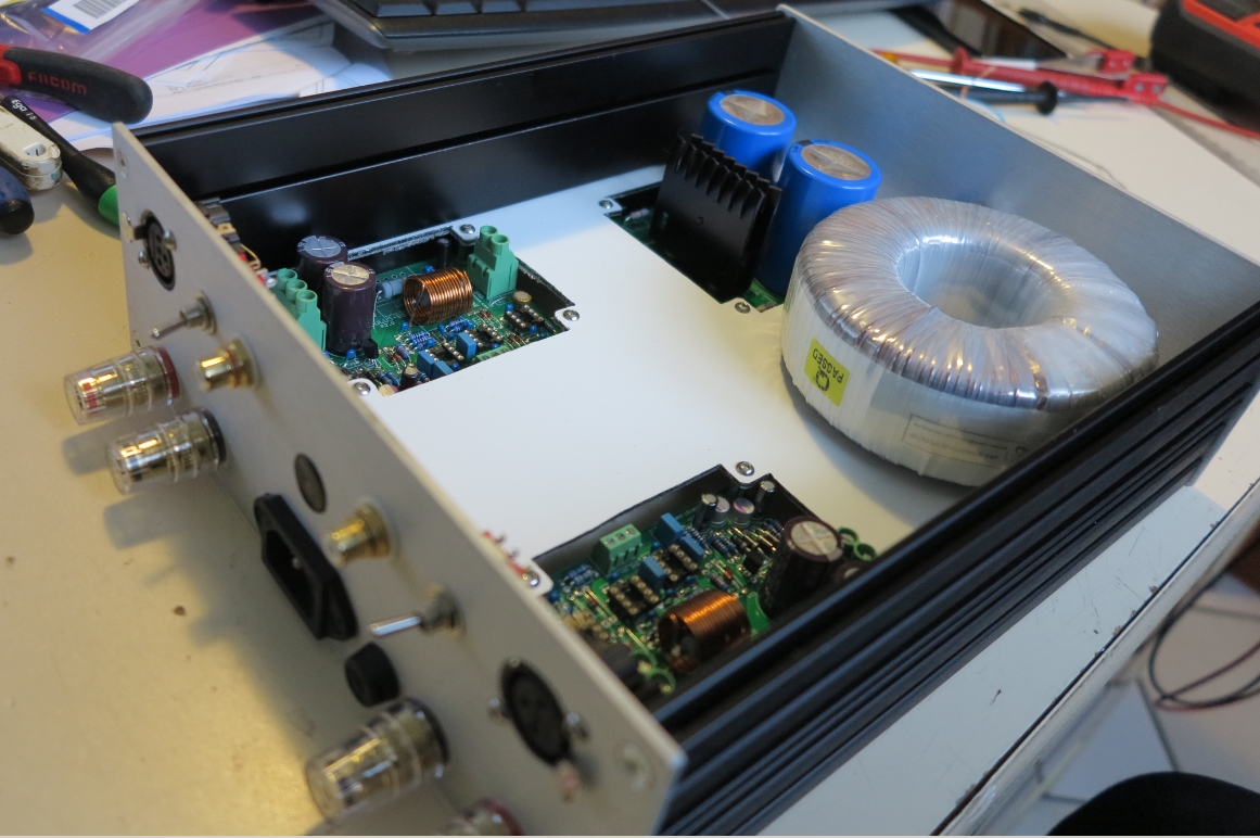

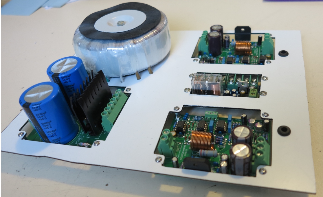

Quand on regard ces 2 photos
https://forums.melaudia.net/attachment.php?aid=9819
https://forums.melaudia.net/attachment.php?aid=9827
Il va y avoir un problème au remontage
Stéphane
RE: LM3886 by Tom Christiansen : Neurochrome Modulus-86 - Dominique - 14/03/2015
Salut Stéphane,
stephane a écrit :...Il va y avoir un problème au remontage..
- Lequel ?
- Quand on lit ou on relit avec attention ce que j'ai écrit, c'est tout de suite plus rassurant ...
Dominique a écrit :...Les irrégularités et bavures seront adoucies à la lime...
Dominique a écrit :...j'ai du temps pour peaufiner les finitions du double fond...
RE: LM3886 by Tom Christiansen : Neurochrome Modulus-86 - stephane - 14/03/2015
Le CI est contre le coté du boitier et le LM est a l'aplomb du CI.
Il va falloir couper le double fond coté boitier.
Stéphane
stephane a écrit :Le CI est contre le coté du boitier et le LM est a l'aplomb du CI.Il va falloir couper le double fond coté boitier.
Le matériaux est facile à travailler même je suis gaucher des deux mains Rolleyes.
- Raboter à la lime le millimètre de double fond qui dépasse devrait suffire. C'est prévu comme cela.
Il va falloir que je m'occupe de ce double fond rapidement parce les photos que j'ai publiées de ce double fond "brut de fonderie" en chagrinent plus d'un...

RE: LM3886 by Tom Christiansen : Neurochrome Modulus-86 - Dominique - 16/03/2015
Bonjour Dominique-t,
Dominique-Tanguy a écrit :Comment assures-tu une surface de contact maximale entre le LM 3886 et le radiateur ?
La réponse en photos :
La tranche du double fond sera insérée dans le profilé d'aluminium qui sert de radiateur. On voit que la surface de refroidissement du LM3886 "occultée" par le double fond ne dépassera pas 15% de la surface totale.
Pour mémoire, la tension d'alimentation sera de -/+28V, soit une puissance dissipée maximale de 18 watts pour 28 watts en sortie sous 8 ohms. Intuitivement, je suis largement dans les clous.
