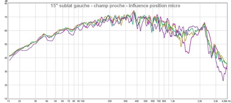

La plupart des HP de grave montrent une courbe assez régulière jusque 400 voire 500Hz, se dégradant fortement ensuite (modes de fractionnement, vibrations du cache-noyau...)
Ceci se traduit par des accidents sur la courbe de réponse, qui se dégrade quand on déplace le micro de l'extérieur vers l'intérieur. Voir exemple :
La zone qui t'intéresse est donc peu concernée par le phénomène.
REW est beaucoup plus facile à utiliser pour cette zone de fréquences, et ses réglages par défaut font l'affaire.
Ce qu'il faut faire :
1. Une mesure en champ (très) proche de l'enceinte évents bouchés. Tu peux faire différentes mesures en déplaçant le micro, et tu obtiendras quelque chose qui ressemble à l'image jointe. REW présente en outre l'intérêt de superposer autant de courbes que nécessaire sans manip fastidieuse. La mesure donne une information sur le HP monté dans son enceinte, hors effet de salle. C'est sans doute une bonne idée de faire la mesure sur les deux enceintes.

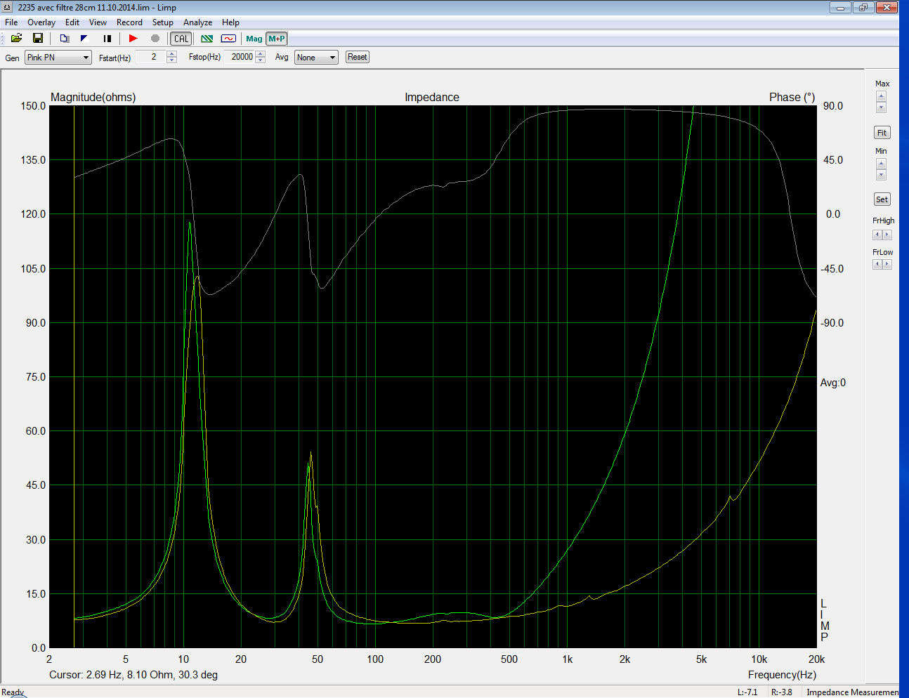

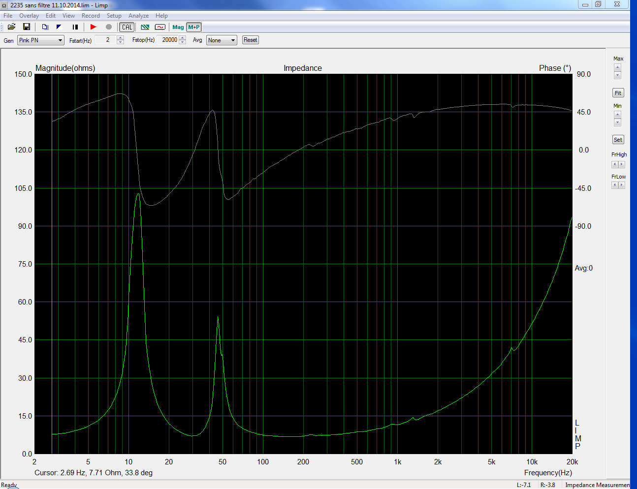

Voila deja des relevés indépendance,,,, donc avec et sans filtres avec events a 28cm,,,,, curieusement avec le filtre il y a une bosse vers 250hz ,,,,, étonnant non ?
J'ai mis une resistance serie de 10ohms pour les mesures, est-ce important ?

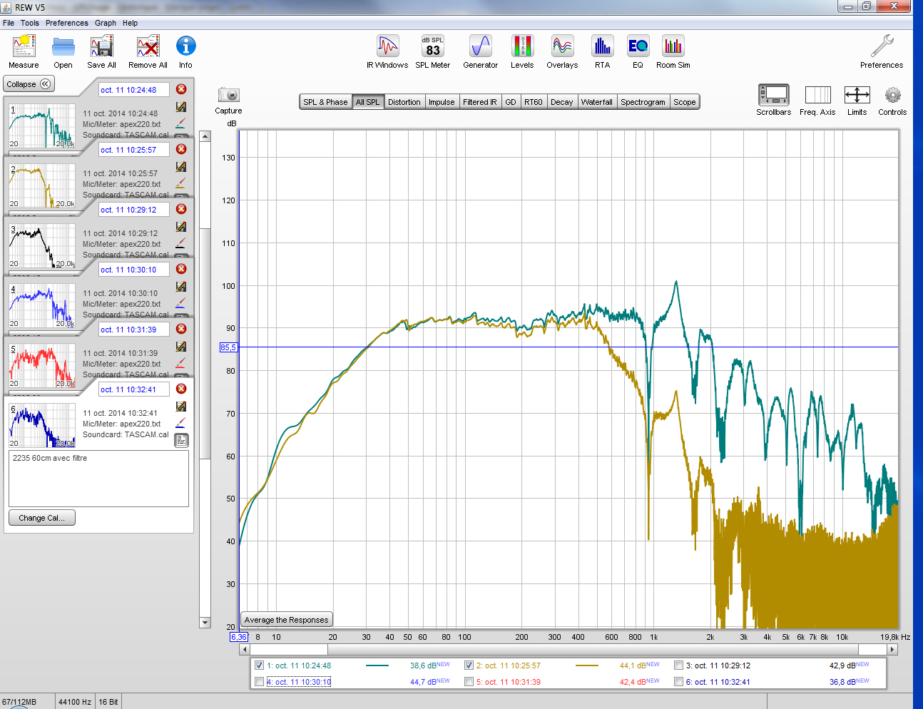

Et maintenant le reste a 2m et 15cm,,,, ensuite si il y a besoin a 60cm et point d’écoute, je laisse le même niveau d’écoute ou je pousse un peu car ça va devenir faible.

RE: Comment attenuer certaines resonnances dans les caisses de grave ? - philou - 11/10/2014
andychris a écrit :ensuite si il y a besoin a 60cm et point d’écoute, je laisse le même niveau d’écoute ou je pousse un peu car ça va devenir faible.
Merci de ces mesures pour permettent de mieux y "voir"..
60 cm, oui pour voir l'effet du bafflage et point écoute pour voir l'effet de la piéce..
Ton micro est identique à l'ECM8000, pousse un peu au point d'écoute, c'est pas le niveau qui compte c'est la forme de la courbe..
Essaie de baisser l'échelle en ordonnées pour étre entre 3 et 5 db au lieu de 10.
Phil.
