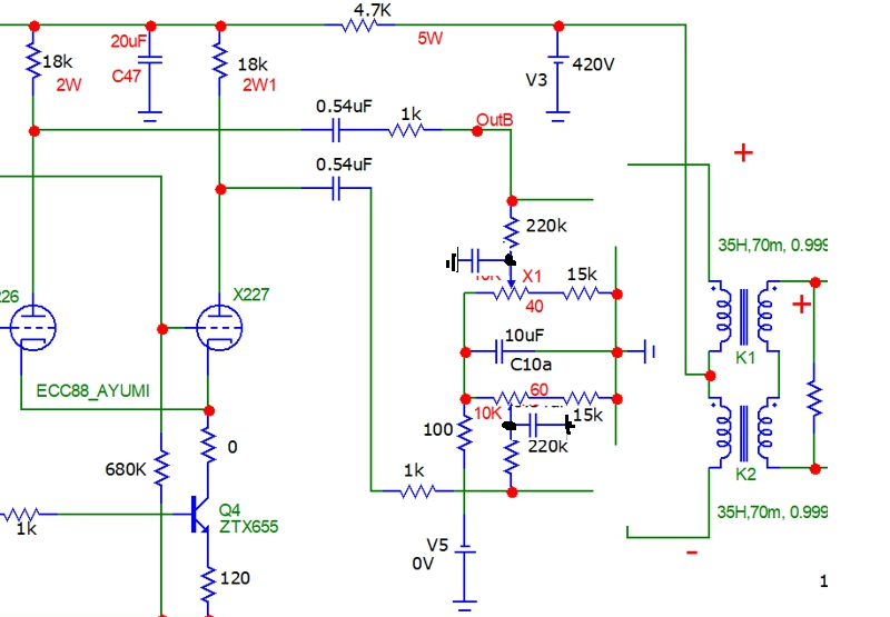

RE: Push-Pull 300B à CR Hawksford Passive - jpvoit - 26/01/2026
je viens de faire une simulation, et en distorsion, je ne trouve aucune différence !
Attention, il s'agit bien ici d'une simulation, les résultats ne sont pas réels, cependant les deux options étant testées, (avec condo de 1µF et sans), il devrait y avoir une différence.
Les deux schémas, sans condo pour celui du bas, en BO.
[Image: 26012606245014280118712380.jpg]
Distorsions, elles sont parfaitement superposables:
[Image: 26012606245014280118712379.jpg]
Pas de différence non plus en bande passante.
