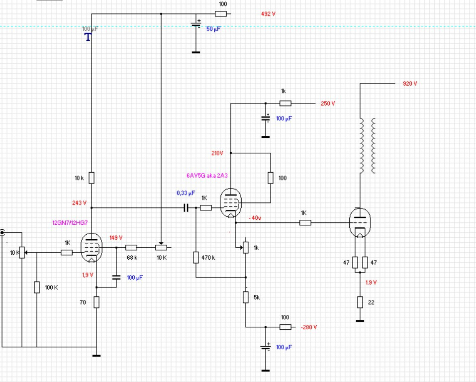

RE: SE 211 A2 - dsdn2 - 11/11/2025
Le schéma précis avec relevés de tensions.
[Image: squd.jpg]

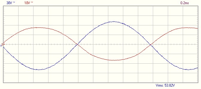

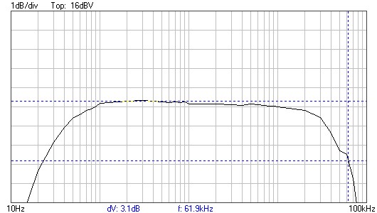

la bande passante en bas
[Image: cll9.png]
[Image: e6g5.png]
bande passante haute
[Image: x8sc.png]
[Image: 16cd.png]
Alors certes, la bande passante n'est pas celle de mon SRPP de puissance ( 8 Hz, a 150 Khz à -1 db) mais on est sur un transfo gapé de 9K. On passe bien en classe A2.

RE: SE 211 A2 - dsdn2 - 15/11/2025
Je me posais la question de la pertinence d'un condos ultrapath.
Après plusieurs lecture dont celle de J Broskie, il s'avère qu'un tel condo ramène la résiduelle sur la cathode de la finale sans condo de découplage de Rk.
On peut par contre éliminer cette résiduelle d'alime en conservant le condo de cathode, et en dimensionnant correctement le condo ultrapath. soit Cu = condo ultrapath, Ck= Ck Tongue, µ= µ du tube 211.
Hors donc Cu= Ck/µ
Si je dois insérer Ck, je vais former un passe haut avec 22 ohm. Pour avoir une bande passante correcte il me faut au bas mot Ck= 1 000µF. Avec un µ de 10, cela fait un condo de 100µF ce qui est bien balaise en 1100 V.
Avant de tenter l'expérience, avez vous des avis, voir fait l'expérience de tels condos.
Il me semble qu'il y a eu ici des discussions sur le sujet, mais c'était il y a fort longtemps.
David

RE: SE 211 A2 - dsdn2 - 30/12/2025
Bonsoir
Le deuxième canal est enfin raccordé.
J'obtiens 22 watts avant écrétage sur les deux canaux avec l'alime cité en début de post.
une bande passante de 21 hz à 60 Khz à - 3db, et 40 hz à 30 khz dans -1 db.
Voila, je n'ai plus qu' écouter.
