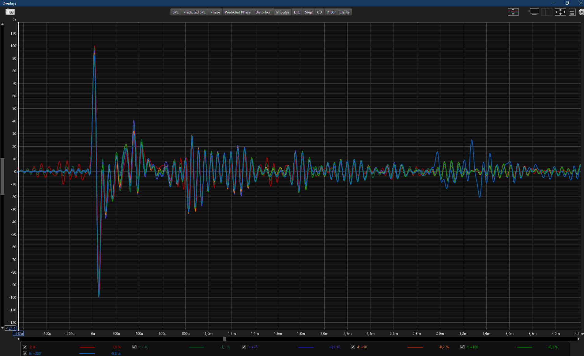

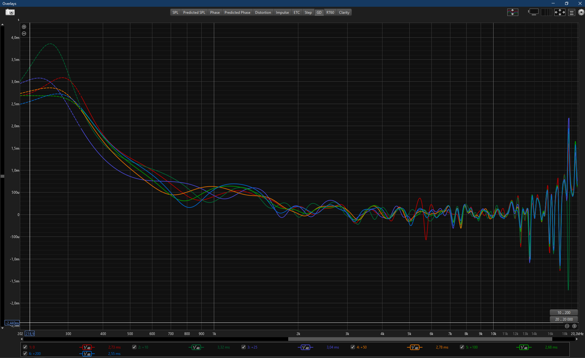

RE: Changement de la fréquence de coupure en fonction de la distance d'écoute/mesure - boris - 18/01/2025
(16/01/2025-23:25:51)papourien a écrit : sinon la phase entre tes 2 mesures c'est normal ?
je ne comprends pas bien tes conclusions
Citation : Conclusion ?  [Image: angel.png]
je n'ai pas de réelles réponses, réflexions, distances etc............je m'aperçois que ces pavillons se comportent mieux à 10 m qu'à 1 m, donc je corrige les problèmes pour avoir quelque chose de correct en proximité mais complètement faux à 7 ou 8 m.
Après plusieurs essais j'ai carrément des inversions de phases suivant la distance.
RE: Changement de la fréquence de coupure en fonction de la distance d'écoute/mesure - papourien - 18/01/2025
incroyable toutes ces histoires...
mais si ta la phase qui s'inverse, la logique voudrait que le pic impulsionnel tourne lui aussi ?
j'en déduis que le pic impulsionnel change avec la distance ? parceque s'il ne change pas...
chez moi tout est pareil jusqu'a 8x la taille du pavillon, c'est peut être moi qui suis pas normal ?

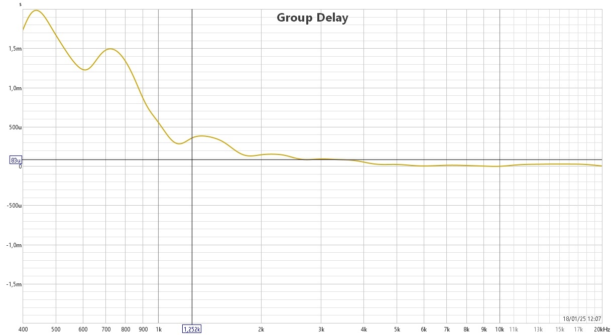

le group delais peut être ? pour être sur...
oh mon dieu, quelle horreur ! j'ai 500micro à 1000, je devrais propablement l'utiliser à 2000...
t'en pense quoi ?

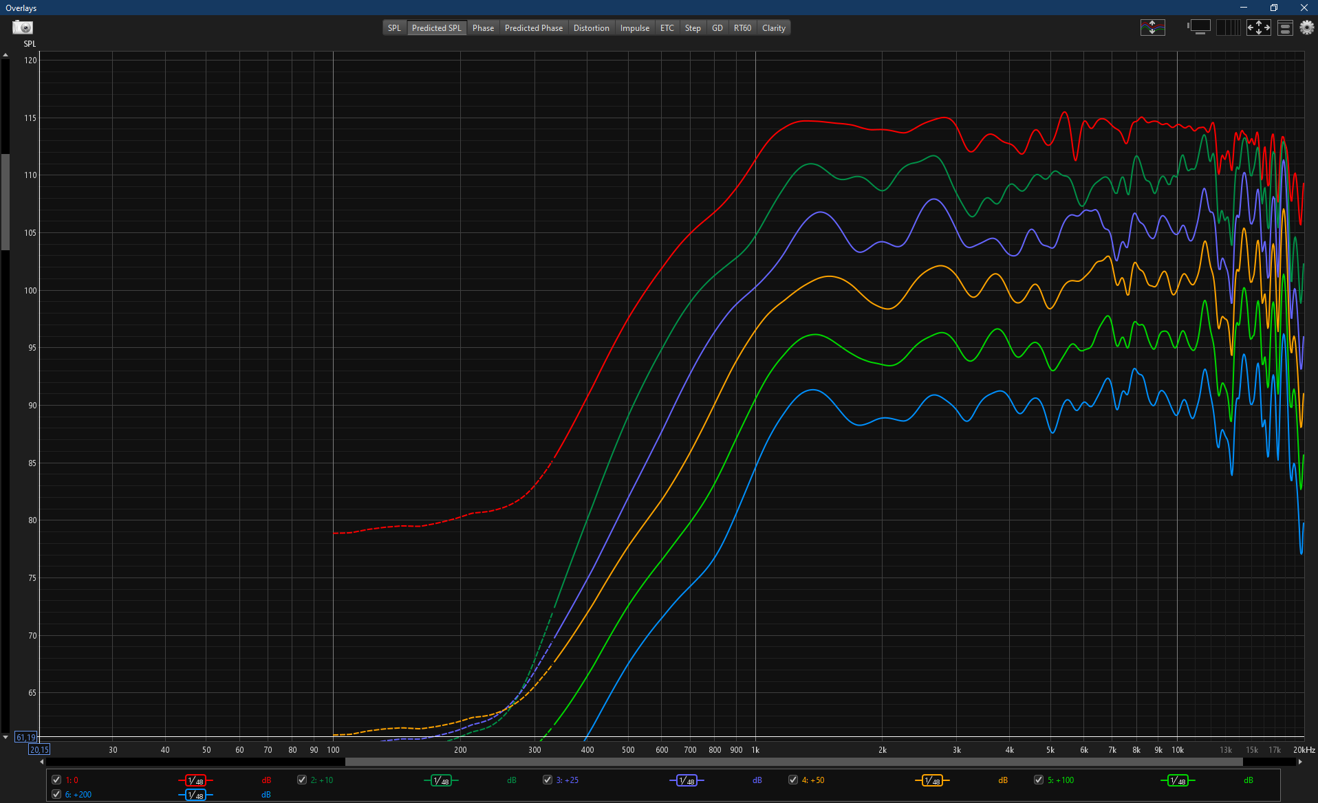

RE: Changement de la fréquence de coupure en fonction de la distance d'écoute/mesure - anonyme109 - 18/01/2025
la variation de la réponse dans l'axe du pavillon qui au début varie avec l'éloignement bouche => micro de mesure est normale, passage du chant proche au lointain.
Sur un petit pav cela passe inaperçu sauf a comparer une mesure a 0 cm de la bouche avec une autre a 1 m.
Sur un grand pav, il faut une distance non négligeable avant d’avoir une mesure stable (cela impact la pente en bas de plage utile), trop prêt la fréquence de coupure basse est sous évaluée.
C'est valable aussi pour un haut parleur d’ailleurs.
Une valeur souvent avancée est de mesurer a 3x le diamètre du haut parleur (ou diam. du pav si circulaire) ou 3x la plus grande dimension (diagonale si pav rectangulaire).
Dans la pratique avec des pav de 80 cm chez moi, j'arrivai a un truc stable a partir de 2 m de mémoire.
Ce qui complique alors c'est l'arrivée des ondes réfléchies par le local dans le temps de fenêtrage nécessaire a la mesure.
