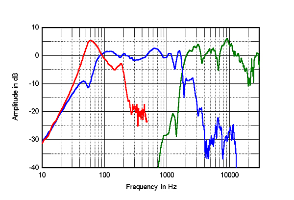

pas bien utile mais cette bosse on peut la voir sur d'autres modèles/hp, ici par exemple à peu prés au même endroit
https://www.stereophile.com/content/tannoy-stirling-prestige-gold-reference-loudspeaker-measurements

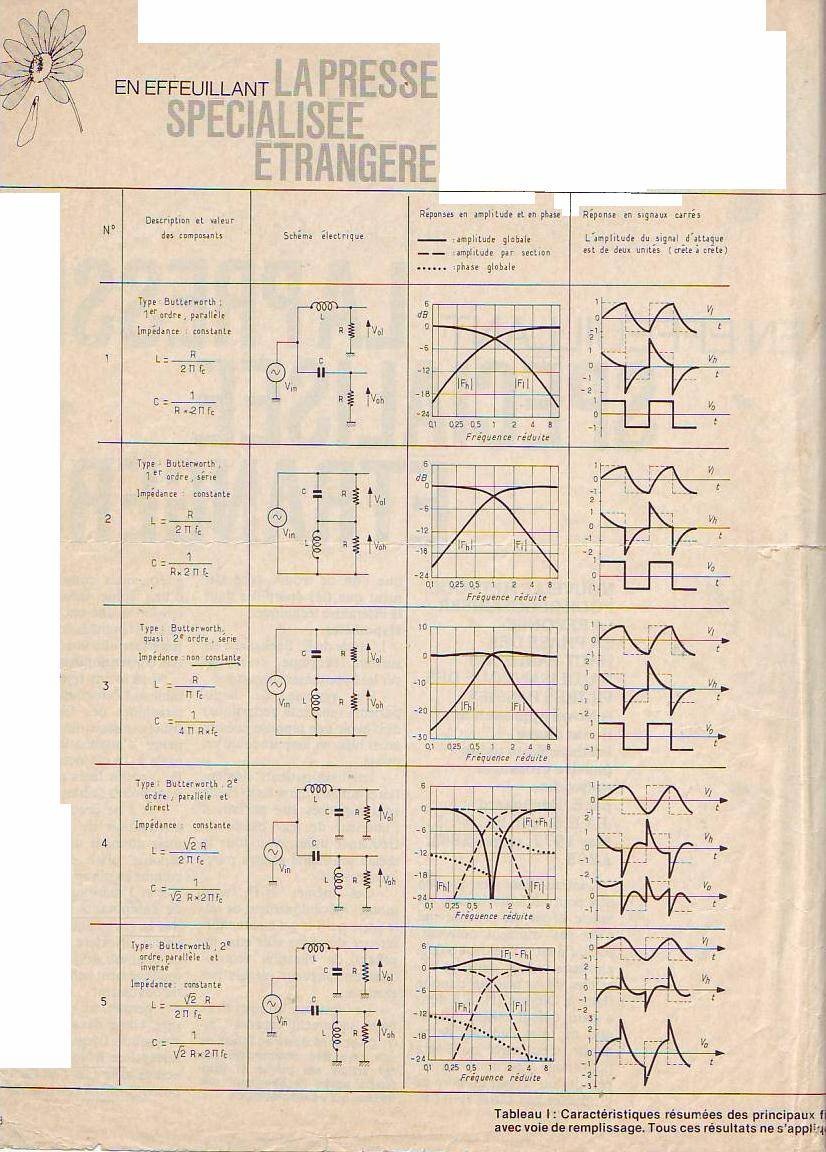

J'ai aussi mesuré quelques ''filtres série'' avec des valeurs de paramètre ''a'' de 0.5 à 2 en passant par 1 et racine(2), selon la littérature sur le sujet.
  • Le filtrage est ''quasi parfait'' avec ces filtres notamment a=2 ou Racine (2) !
  • Il est amusant de constater que ce filtre ''série'' fonctionne du premier coup à la mesure, contrairement au filtre d'origine qu'il faut triturer...

J'avance (un peu), j'ai préparé 2 fitlres séries et le fitlre parallèle ''DIY'' autour duquel je tourne depuis quelques temps, sur mes Tannoy.
Essai en ''1/2 stéreo'' (1 canal) alternativement sur les deux enceintes, positionnées cote cote.
J'ai malheureusement trop de branchement à faire pour faire un AB immédiat, mais, au calme, ça donne une idée.
  • Le filtre série marche fichtrement bien, notamment dans sa version ''a=racine(2)'' selon le paramètre (réponse plate théorique).

Hello
Voici 3 articles JAES et une synthèse française.
On doit en ressortir les formules de calcul avec le paramètre ''a'' (Eta dans le JAES).
Il y avait par ici une feuille de calcul Excel qui permettait de dimensionner je crois... mais je ne l'ai pas.
Bonne lecture.
RE: Tannoy Red monitor - RM8Kinoshita - 13/11/2025
Excel filtres série :
https://forums.melaudia.net/showthread.php?tid=2606&pid=17994#pid17994
