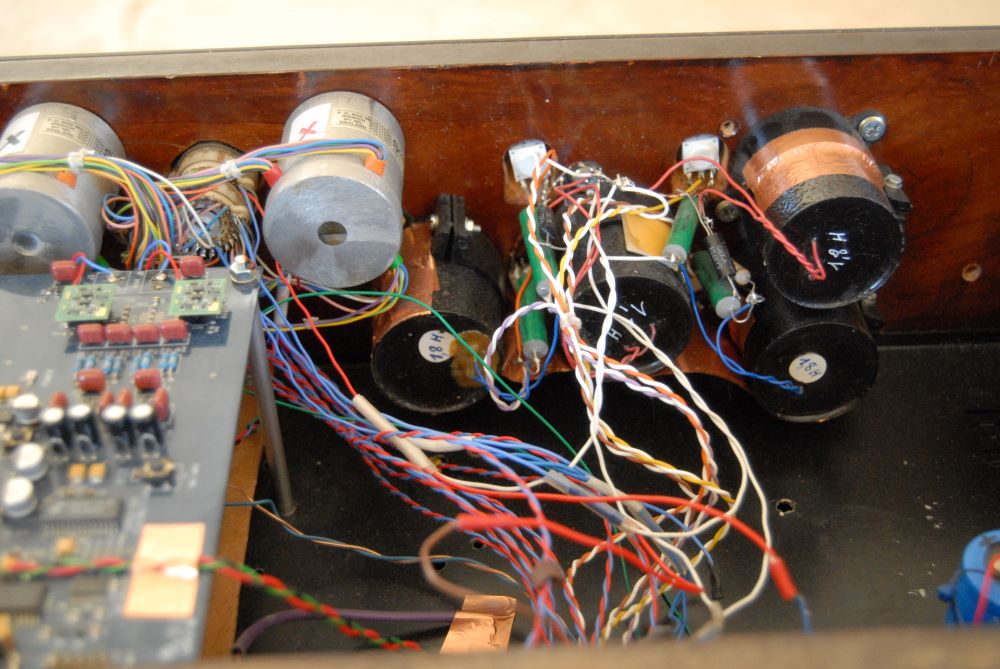

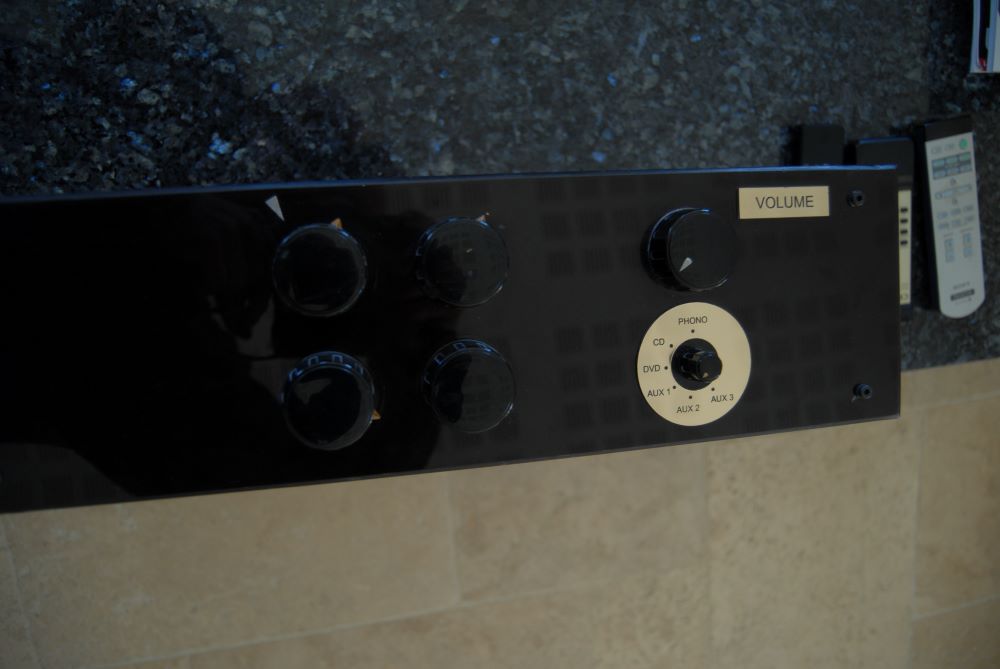

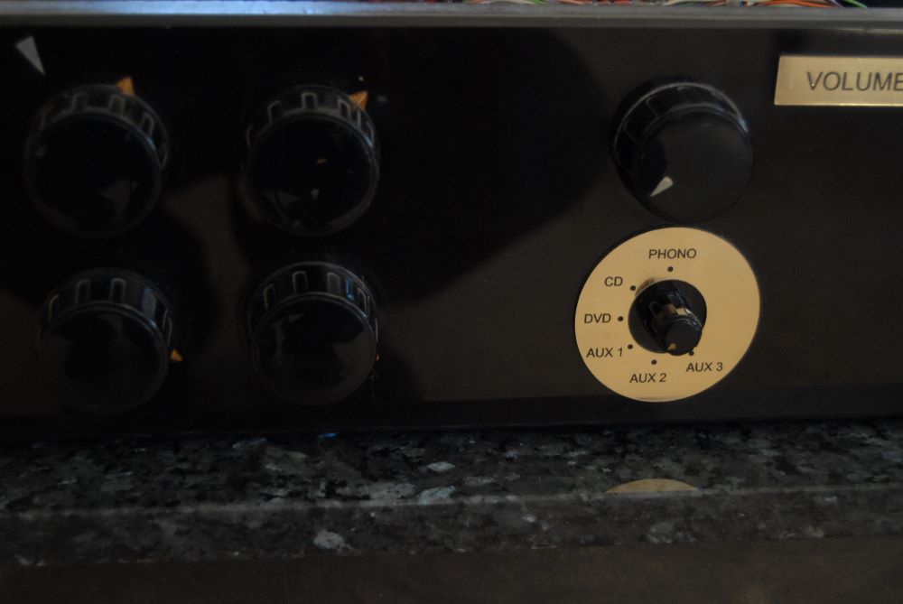

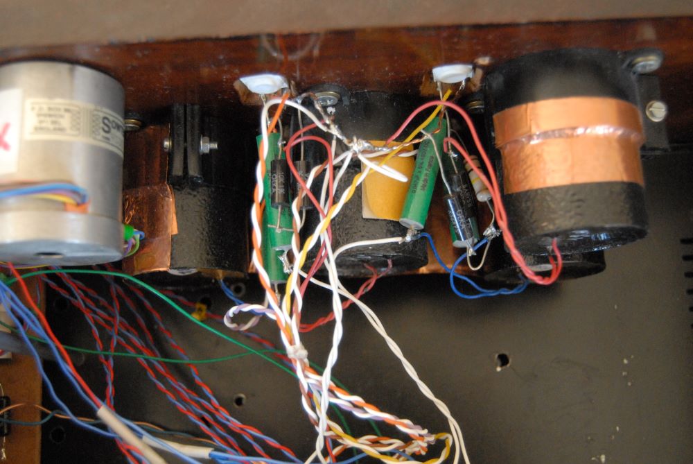

Voici le mien intégré directement dans le préampli.
Oui ,bien sur que je  tiendrais au courant et avec plaisir ,peut être même que je publierai ces mesures pour la première fois même si comme vous le savez surement je ne suis un adepte , ni grand connaisseur.
Bon courage Sébastien pour ton avancement et a très bientôt .
