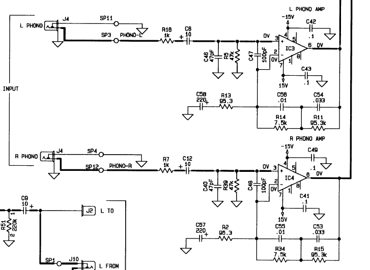

RE: préampli RIAA - tubelectron - 08/09/2023
(06/09/2023-20:43:11)JCB a écrit : Bonsoir Tubelectron,
Citation :si besoin...  Smile
Ça ne peut pas nuire  Tongue
Voici - extrait de la documentation de service du C712 :
[Image: RPEEQb-C712-phono-section.jpg]
Photo de l'interieur de mon C712 - section Phono :
[Image: 3lP8Qb-PHONO-STAGE-MY-MC712.jpg]
Mon C712 et son compagnon MC7100 - série "slimline" de McIntosh produite entre 1992 et 1997 :
[Image: yQxtOb-P1150818.jpg]
T
RE: préampli RIAA - œdicnème - 08/09/2023
(07/09/2023-16:54:24)Jean-ClaudeRL a écrit :  On peut au début rester un peu plus simple et régler les problèmes de lecture dans l'ordre..
La demande du premier post étant :
Citation :François-D
je cherche un schéma de préampli RIAA a base d'ampli -op type NE 5534.
Si quelqu'un a cela dans ces cartons.
ça pousse à fournir des informations fraîches et bougrement détaillées.
Citation :tubelectron
Aujourd'hui, pour les ampli-op, on ne relie plus leurs bornes + et - à la masse via un condensateur pour chacune. On ponte ces bornes par un seul condensateur, 100 nF valeur standard, pour éviter au maximum que des composantes de fréquences élevées de l'alimentation passent par la circuit de la masse.
