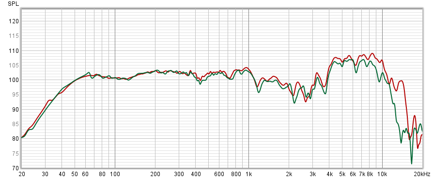

RE: Comment juger/quantifier les améliorations - Jacques Cande - 06/07/2023
La lecture des aventures de  Kiteloop  et ses Lowther PM2a m'a poussé a faire des mesures en champ proche de mes Goodmans 201.
Le micro etait à 8 cm du centre de la membrane.
Voici le résultat rouge est à droite et vert est à gauche.
Je ne suis pas un spécialiste et me pose quelques questions.
La réponse remonte brutalement a environ 4KHz, est-ce l'effet du second cône central?
La distorsion remonte brutalement parallèlement a cette remontée.
Trois rondelles de caoutchouc mousse étaient initialement attachés aux cônes centraux; je les ai enlevés car ils tombaient en poussière.
A votre avis mettre des disques de feutrine sur leur emplacement réduirait il la sur-réponse au delà de 4 KHz et la distorsion?
J'imagine que MR Ted Jordan avait de bonnes raisons de les mettre en place.
La réponse du coté droit (rouge) est comme attendu.
La réponse gauche (vert) présente des irrégularités que je ne m'explique pas. C'est visible sur l'amplitude. Le comportement de la phase est aussi diffèrent.
Avez vous un avis sur ce point particulier? Je peux faire suivre les mesure REW si utile.
Merci et profitez du beau temps, Jacques
RE: Comment juger/quantifier les améliorations - tonipe - 06/07/2023
Si la réponse mesurée ne m'étonne pas, la distance de mesure est trop proche pour avoir un résultat utilisable au-dessus de 300 Hz.
(06/07/2023-13:44:50)tonipe a écrit : Si la réponse mesurée ne m'étonne pas, la distance de mesure est trop proche pour avoir un résultat utilisable au-dessus de 300 Hz.
Bonjour, quelle distance serait necessaire, sachant que c'est un 12".
Merci d'avance, Jacques
J'avais mesuré, pour corriger la réponse, mes ALTEC 420-8B à 86 cm du cache noyau en Sweep, et en MMM au point d'écoute vers 340 cm.
C'est la correction à partir de la mesure au point d'écoute qui marchait le mieux, en corrigeant "un peu" la valeur des creux et bosses de cette mesure. (troncature)
Il faudrait que j'essaye des mesures / corrections entre 86 et 340 cm, pour garder celle qui marche le mieux, sans rien avoir à faire sur les creux et bosses.
Je ne sais pas si je le ferai un jour...
Cordialement, Dominique
