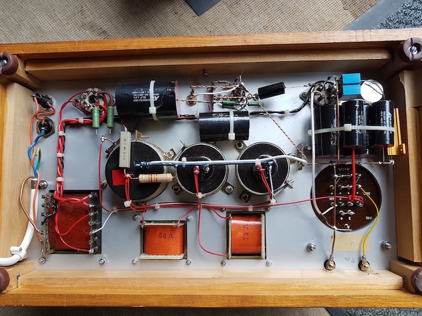

Il faut changer obligatoirement les condensateurs oranges Shizuki 0.47/200V par d'autre mais en tension d'essai 630V, le minimum étant 400V.
Super bonne pioche sinon. Bon courage, ça va le faire avec du temps et de la patience.

Le modèle présenté est certainement le même schéma d'origine que celui dont les photos sont jointes.
Cet ampli peut à la place de la VT52 fonctionner avec une 6A3 puisque le chauffage est de 6,3 volts.
C'est bien une 12AX7 en tube d'entrée.
il semble qu'il était dédié pour les voix haut medium et tweeters.
Cet ampli aurait été assemblé par Mr Dubois.
