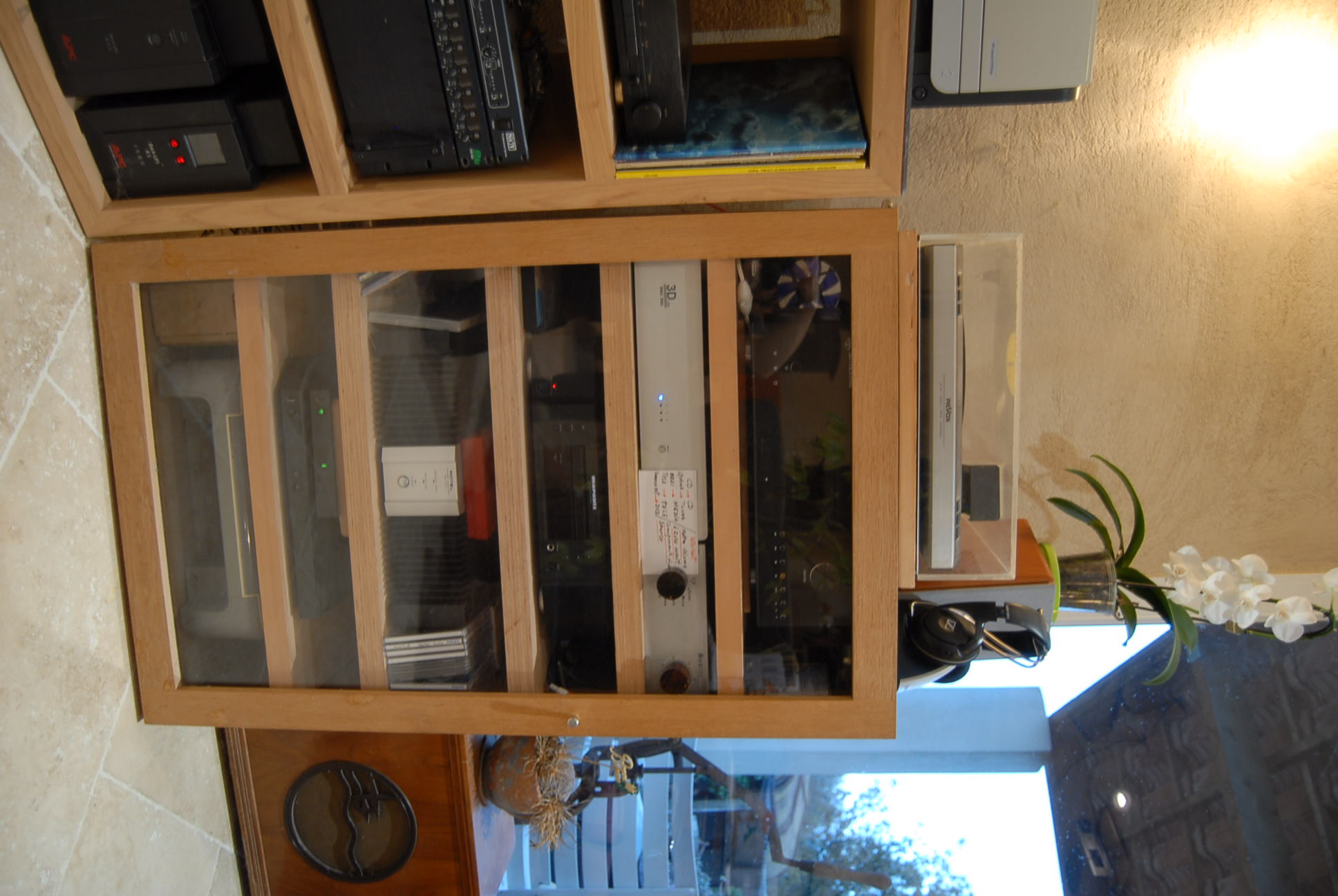

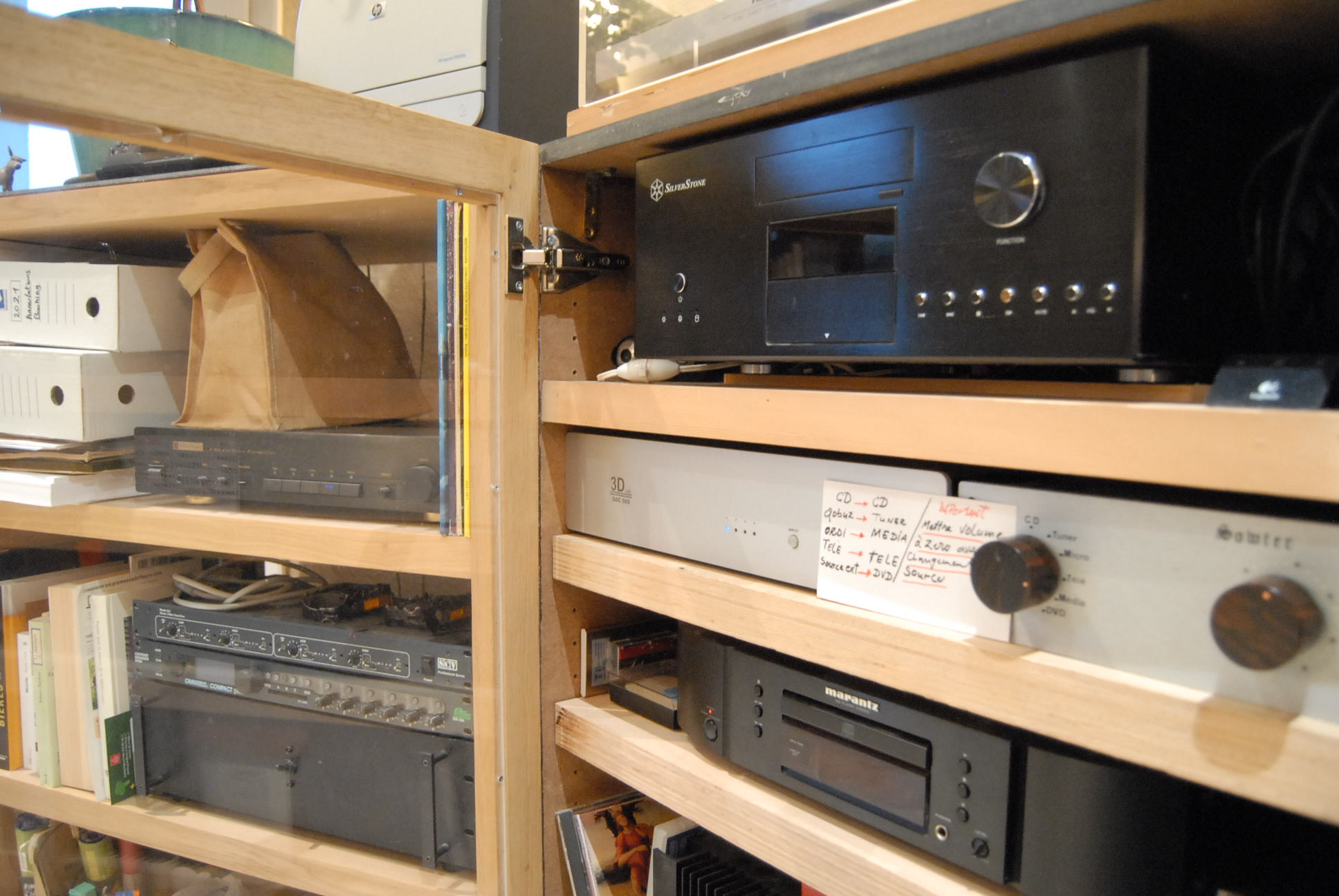

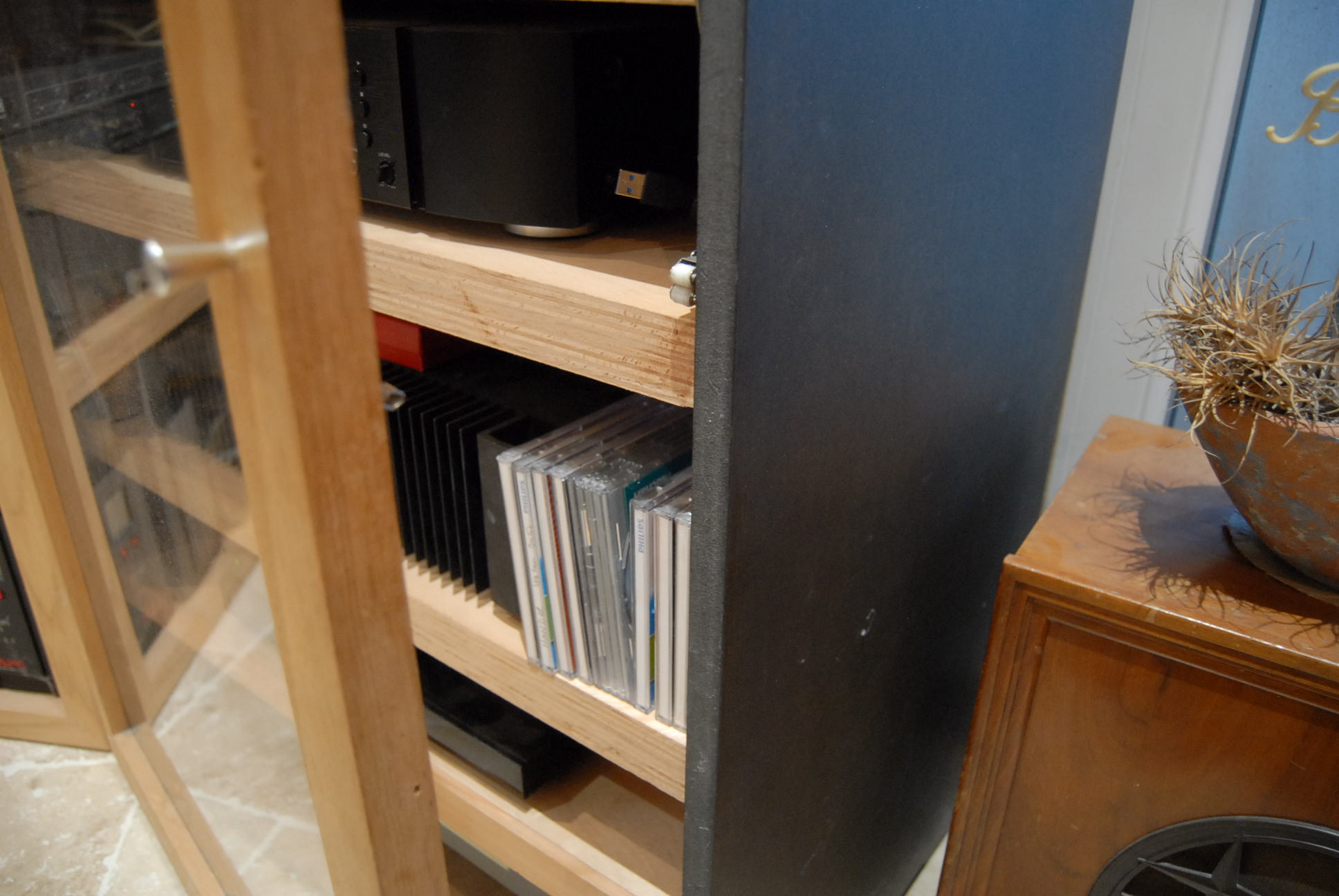

Meuble ordi:.
Afin de protéger notre increvable Silverstone de la poussière ,j'ai dû fabriquer ce meuble de manière a ce qu'il puisse rester fermé même lorsque tout est en marche, l'accès a un atelier de menuiserie d'un ami m'a facilité les choses pour un boulot propre.             .
La structure est montée par des parois en medium de 19mm l'accs au câblage et aux modifs se fait grâce a une feuille en medium de 3mm qui coulisse de bas vers le haut ,une rainure de la même épaisseur faite a chaque paroi latérale aide la feuille a cette manœuvre ,et une autre rainure dans le fond pour la stabilité, trois petites vis a tète ronde(pou ne pas l'abimer a force de ..) la fixent sur la planche du haut ,c'est donc cette feuille qui maintient le meuble plus ou moins solidement car très bien ajustée ,deux ventilos 12 volts super silencieux y sont fixés vers le haut pour dégager les calories de tout ce monde, ils s'allument en même temps.
Les étagères sont bien entendu facilement déplaçable ,le perçage d'une multitudes de trous donnent le choix de la hauteur désiré, ces étagères en contreplaqué 40mm sont d'une qualité extraordinaire super lourde je ne me rappel plus quel nom le vendeur m'a dit a leur propos?!!.
La porte est en hêtre massif ,une petite feuillure de 5 mm a été crée pour installer un plexi de cette épaisseur, l'ensemble est par contre un peu lourd d'où le choix de ces grosse charnières.
Comme pour le caisson de grave que vous avez peut être aperçu dans mon Install et d'autres de mes meuble notamment celui qui est a coté en chêne ,leur montage a tous se fait sans visseries ,il sont tous montés avec chanfrein ,rainure ,cheville bois ,et collage par pression..
Je décrirais plus tard celui de l'Install principale ,un peu plus banal mais costaud!

RE: Vos fabrications meubles hifi - claude m4 - 05/01/2023
bonsoir Hicham ,
Je pense que tout le monde s'en br.... et c'est dommage ,car cela a, je pense de l'intérêt ;la merveille du moment c'est le fosi ;-)

RE: Vos fabrications meubles hifi - Jean-Louis P - 05/01/2023
(05/01/2023-21:40:39)hicham a écrit : Bonsoir a tous et encore mes sincères vœux pour cette année.
Restant persuadé que la densité et choix du matériaux dans la fabrication du support logeant les appareils hifi ou autres a son importance participant a mon avis a l'obtention d'une solidité aidant a éviter un maximum la transmission de résonnance indésirable qui dégrade le rendu final,.
Et en voyant très peu de participant qui pourraient a leur tour donner des idées bien venues ,je continue avec mes récentes réalisations.
Bien a vous!!
Meuble ordi:.
Afin de protéger notre increvable Silverstone de la poussière ,j'ai dû fabriquer ce meuble de manière a ce qu'il puisse rester fermé même lorsque tout est en marche, l'accès a un atelier de menuiserie d'un ami m'a facilité les choses pour un boulot propre..
Avec passion .
Hicham et Valérie
Merci Hicham
Très belle réalisation, bravo
On attendra la suite avec intérêt
Bien cdt
Jean-Louis
RE: Vos fabrications meubles hifi - Patrick - 05/01/2023
Réponse au message de Claude m4,
Non
Pas tout le monde.
Mais justement tout le monde n’a pas le courage de faire aussi bien.

RE: Vos fabrications meubles hifi - claude m4 - 06/01/2023
Bonsoir hicham ,
trois personnes ,c'est deja bien ...
je trouve cela assez réussi ,et les portes en verre ça évite la poussière
