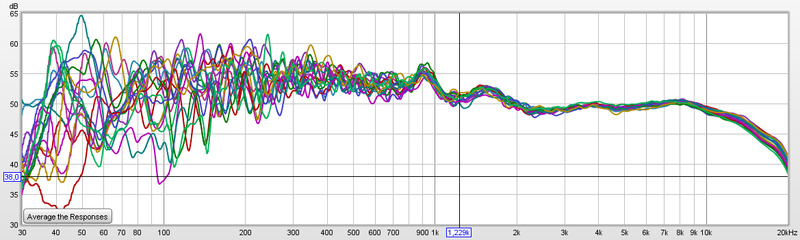

Jean Luc OHL avait écrit sur HCFR
Je viens de faire chez moi un petit exercice MMM : voici 16 mesures MMM dans 9 pièces différentes (dont la cuisine !) à des distances de 2, 2.5 ou 3m
Ce sont des pièces d'habitation non traitées acoustiquement qui vont de 10 à 30m2. Il y a des pièces où j'ai fais plusieurs mesures en déplaçant l'enceinte et la position de mesure (des déplacements importants: par exemple une mesure dans la longueur au lieu de la largeur).
Le scan MMM est fait sur environ 1x1x0.5m avec un micro usb Umik.
J'ai pris une enceinte assez linéaire et surtout petite pour pouvoir la déplacer facilement (Behringer B2030A avec réglages -2,0,-4dB)
Afin que chacun puisse facilement reproduire ces mesures, j'ai utilisé REW en mode RTA avec signal Pink Periodic 128k et 16 averages
Le lissage présenté est au 1/48e d'octave.
Le fichier REW .dat est dispo si quelqu'un veut analyser plus précisément.
wakup2 a écrit:
Une réponse moyenné dans un cône ou une pseudo mesure de réponse en puissance ?
Jean Luc OHL
Quand je compare MMM avec les courbes mesurées par Harman, je suis proche de leur réponse PIR Predicted In Room c'est à dire une moyenne sur un cône.
J'ai aussi des enceintes mesurées par PSI et MeyerSound dans leurs chambres sourdes respectives, que j'ai pu ensuite mesurer dans des pièces ou des studios, et par MMM je retombe bien sur des moyennes mesurées sur un cône.
wakup2 a écrit:
Tu mesure exactement la même chose dans un pièce "vivante" de 50m² que dans une contrôle room de studio de 20m² ?
Jean Luc OHL
Dans les studios pros et bien traités, on est fiable bien plus bas que 800Hz. Dans les pièces peu traitées, la courbe MMM mesurée sous 800Hz ne correspond pas à la courbe de l'enceinte seule mais on peut quand même se baser sur elle pour une correction.

je connais ces informations et explications parues sur HCFR, mais je ne suis pas d'accord pour dire que MMM revient a un pseudo anéchoique :
ces mesures montrent que les réflexions de pièces sont plus uniformes dans le haut du spectre (champs diffus) que dans le bas jusqu'au régime modal (ce que nous savons)
Le micro étant quasi omni, il prend les réverbérations de pièce, il ne peut en être autrement.
Pour t'en convaincre dans les hautes fréquences, il faut comparer une mesure MMM avec une mesure sweep au "même endroit", le fenêtrage étant applicable facilement en haut,
apparait alors la mesure en pseudo anéchoïque, différend de la MMM (plus de niveau sur la mesure MMM).
Pour reprendre l'exemple d'OHL, il compare aux mesures Harman PIR : Predicted in Room, le "in room" impliquant l'influence du local.
Ton exemple avec la mesure chez Dominique est flagrant, la mesure MMM prend ici en compte le champs du tweeter d'ambiance, preuve limpide d'illustration non?
