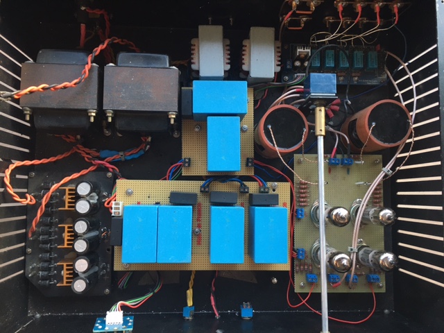

RE: Préampli ligne - brunop - 23/04/2021
Je vous présente  la remise à niveau de ce bon préampli.
Objectif , upgrader celui-ci.
Je suis repassé en alim commune et comme vous pouvez le remarquer
il n'y a plus de condensateurs chimiques .
Description: Pont de diodes DEGAWA et modules série/parallèles du même constructeur .
                   + six condo MKP 40µ/1100V.
La deuxième modif , remplacement des WIMA MKP 10 par des DUHELUND 1µ /600V CU+ARGENT.
La différence avant/après est vraiment impressionnante, spatialisation ,détails, naturel etc...
