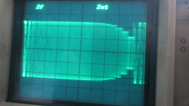

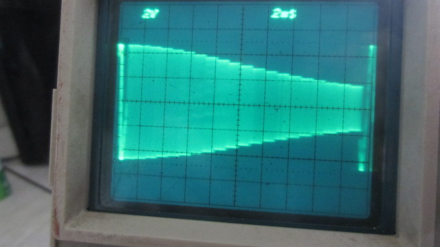

Voici à quoi ressemble un signal wobulé de 1kHz à 1 MHz sur cet ampli :
Loi linéaire:
Loi logarithmique :

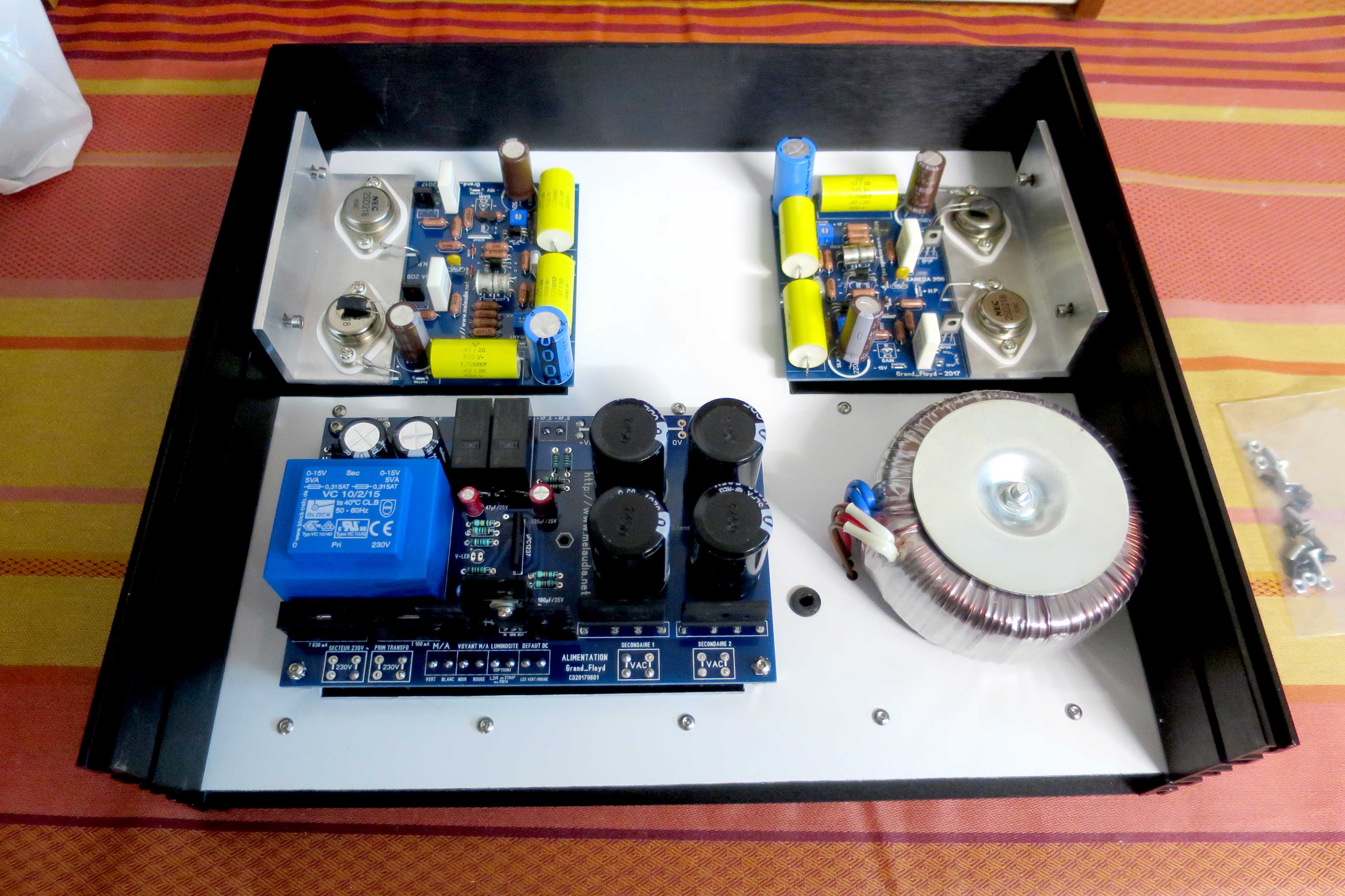

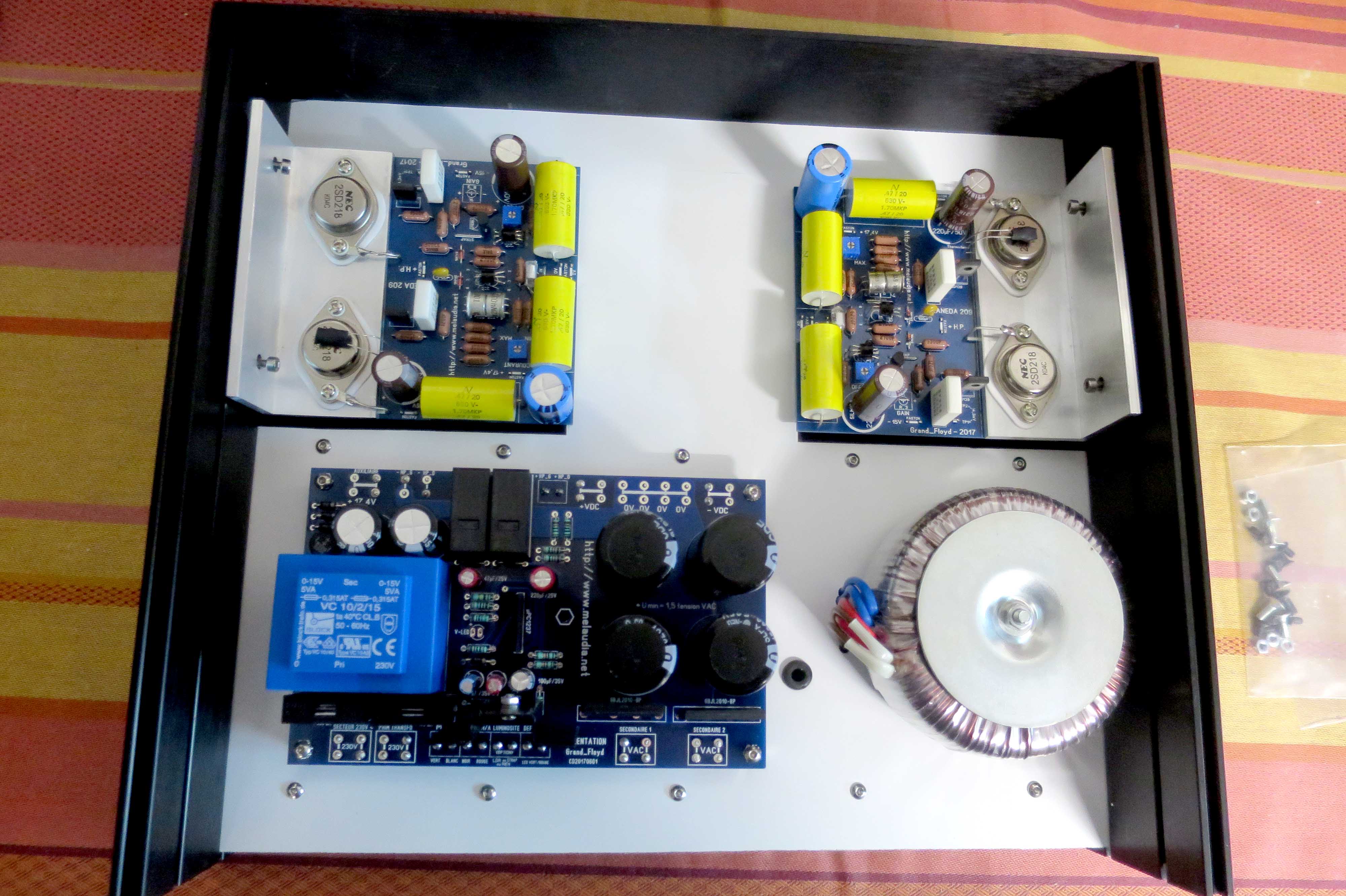

A la façon de Dominique avec torique à droite facilitant la connexion des secondaires :
Bon je sais, je ne vais pas vite donc à suivre
RE: LE KANEDA 209 selon Grand_Floyd (A vous de jouer !) - Dominique-Tanguy - 13/08/2017
C'est bizarre, on ne voit pas les fils tout en bordel... Du coup, ça ne fait pas Kaneda ! ?
RE: LE KANEDA 209 selon Grand_Floyd (A vous de jouer !) - Grand_Floyd - 13/08/2017
Encore un ampli Wi-Fi ! Big Grin
RE: LE KANEDA 209 selon Grand_Floyd (A vous de jouer !) - Patrick - 13/08/2017
Grand_Floyd a écrit :Encore un ampli Wi-Fi ! Big Grin
Oui!
Ilreçoit directement le streaming Qobuz!
