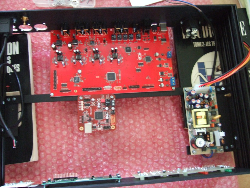

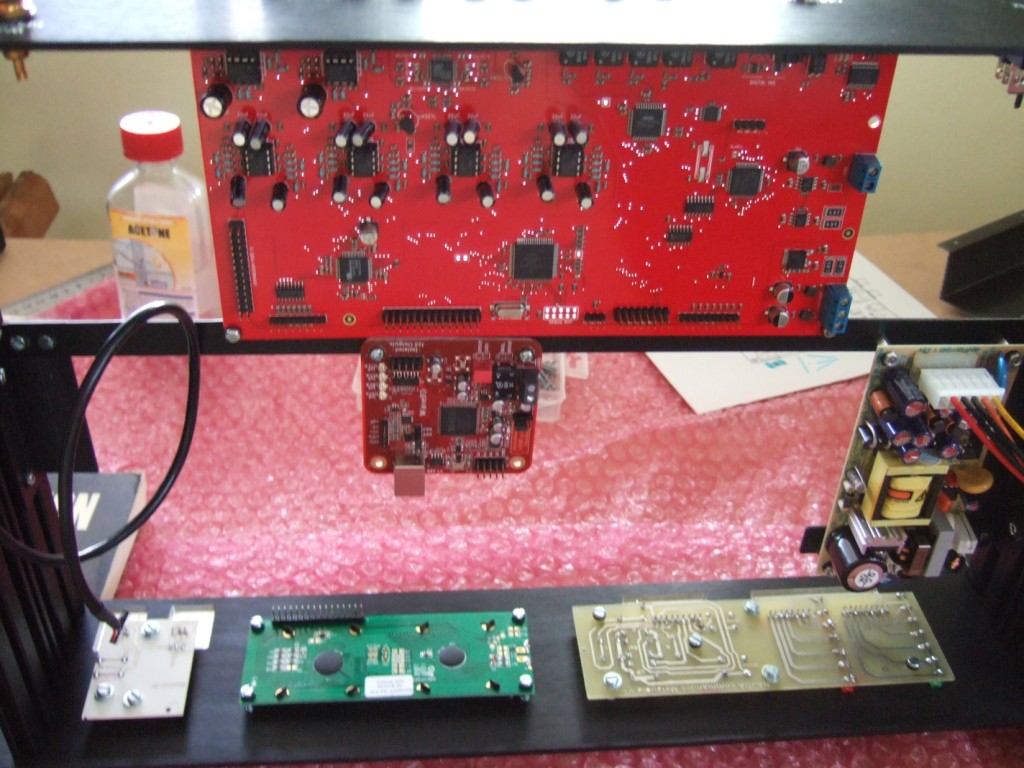

La mécanique est faite.
J'ai opté pour la solution à mon ami Pascal et j'ai isolé toutes les cartes du châssis, il y a ainsi la possibilité de gérer le plan masse qui sera connecté à la vis laiton.
J'ai avancé l'alime au maxi devant pour l'éloigner de la carte NADJA.

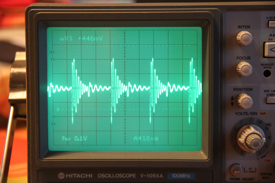

Je viens de me livrer à une visu des sorties analogiques du Najda à l'oscillo.
Sur toutes les sorties, je vois ça :
La tension crête à crête est de 446 mV ! la période est de 26,5 microsecondes environ, soit une fréquence de récurrence de 37 kHz environ.
Avez-vous déjà fait la même manip, et observé la même chose ?
Pascal
RE: SOUSCRIPTION Filtrage digital 4 voies IIR/FIR: Najda - p ben - 23/09/2014
Bonjour ami homonyme,
J'ai vu quelque chose comme çà au début (voir message #309). L'amplitude devenait négligeable lorsque je laissais flotter la masse de Najda.
C'est pour cela que j'ai isolé la carte au montage définitif.
Je vais refaire des mesures dès que j'aurai 5'.
Bien cordialement
Pascal.
RE: SOUSCRIPTION Filtrage digital 4 voies IIR/FIR: Najda - EBA - 23/09/2014
Bonjour les Pascal,
Attention aux alimes PC et découpage. C'est pour cela que le concepteur a demandé l'isolement de la carte NADJA.
Perso j'ai tout isolé et je ferais des essais de mise à la masse de chaque composant.
Un petit truc, ce n'est pas le boitier USB qui est à la masse sur la carte NADJA mais l'entrée SPDIF et les 2 vis de fixation arrière. Pour isoler l'entrée SPDIF, mettre un morceau de scotch d'électricien sur la face arrière et découper le trou. La vis de fixation de ce point n'est pas mise.
Pour Info mon alime PC secteur est très salle et je mets mon PC sur batterie pour les mesures ou autres.
Autre point, pour la fixation du PCB led et boutons, 3 points de fixation sont très proches des pistes, si on insert des rondelles, il y a risque de mise à la masse de certaines pistes.
