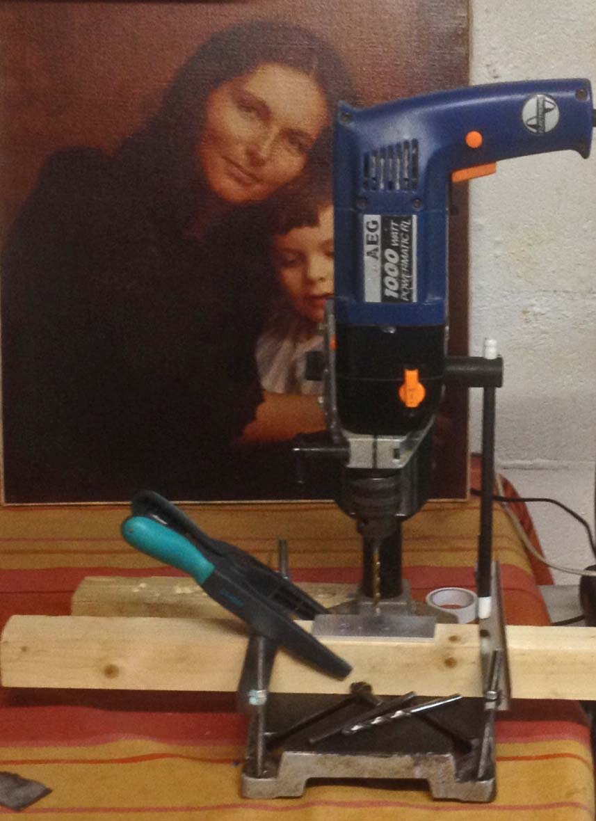

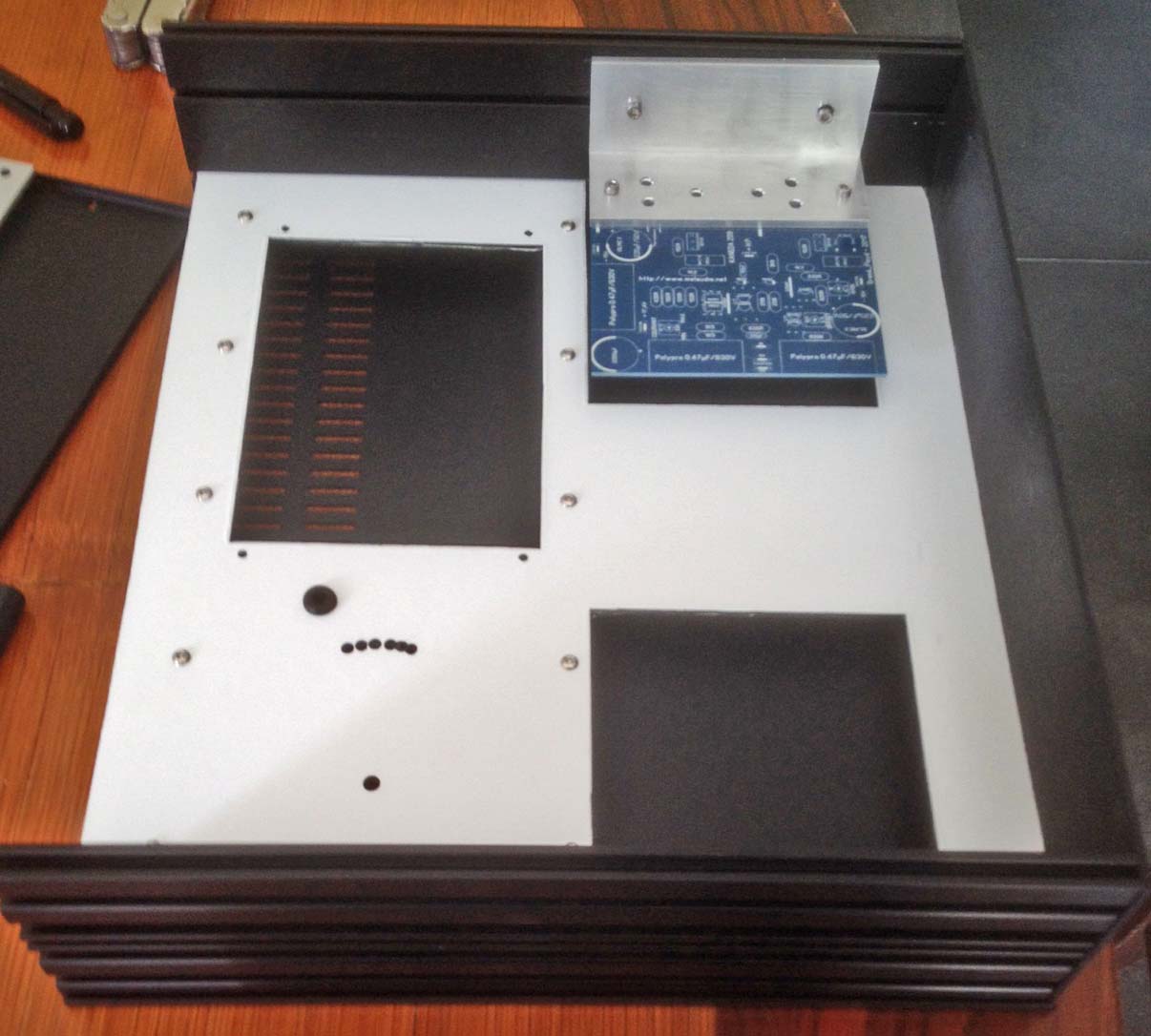

Bon!
Je ne suis pas en avance mais ça démarre.
Mon étau de perçage bricolé pour éviter que la cornière fasse l'hélico.
Montage en double fond (merci à Dominique) ça s'ajuste bien!
Pour fixer sur le rail supérieur Dominique préconise avec ce montage un percement à 18 mm du bord supérieur de la cornière (10 mm dans le cas de Christian).
