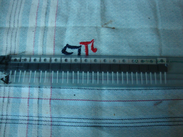

Et qu'est ce qui vient d'arrivée pour continuer l'aventure... voir photo 3. Je vais pouvoir écouter le son des diodes Tongue Raoul, pas taper...
