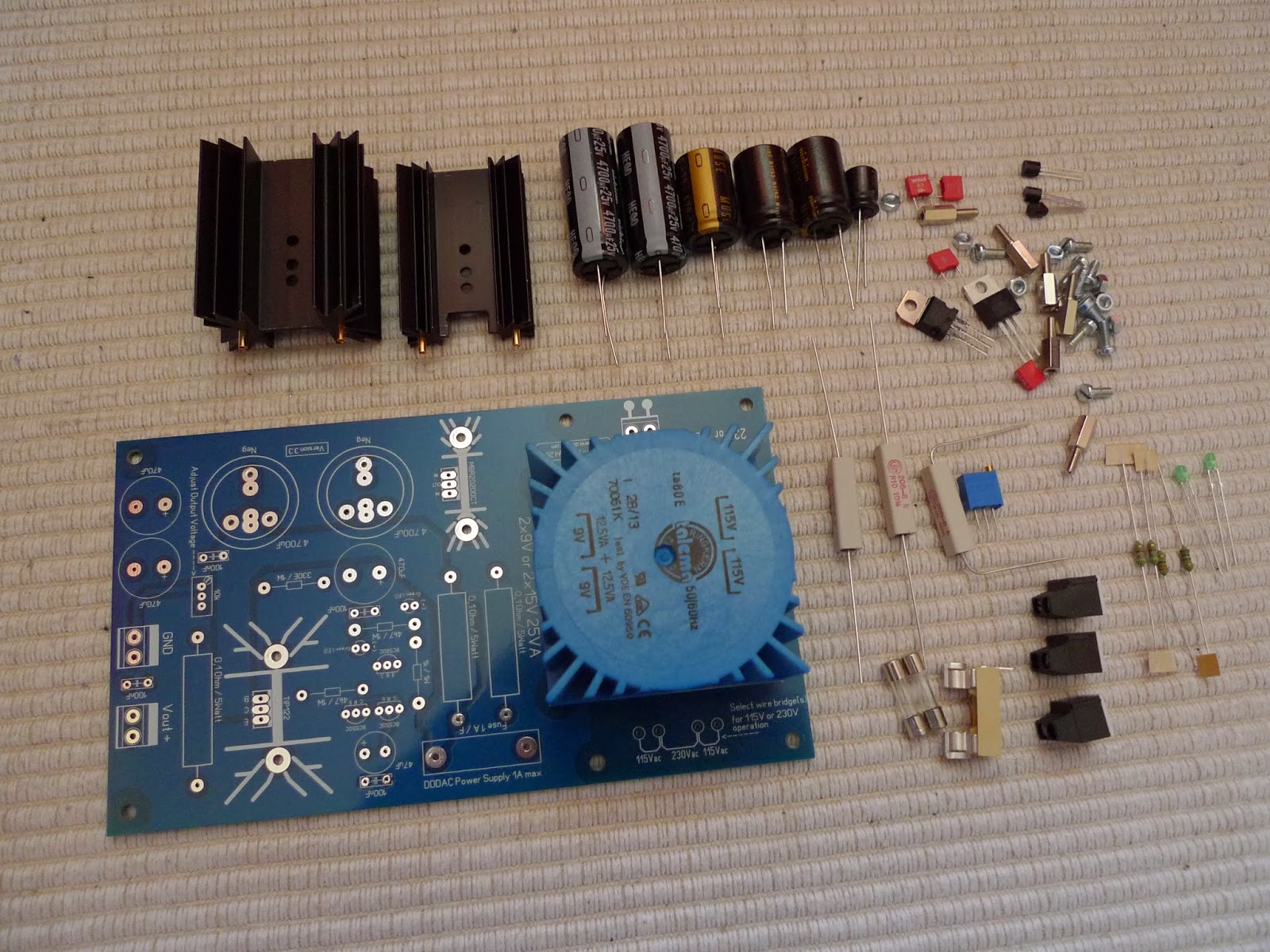

Celle ci-dessous n'est peut-être pas si chère à 89 € en kit ?
http://www.dddac.com/dddac1794_power_supplies.html
RE: SOUSCRIPTION Filtrage digital 4 voies IIR/FIR: Najda - stephane - 12/09/2014
J'utilise l'alimentation DDDAC avec ma carte WaveIO, super pas de souci.
http://3.bp.blogspot.com/-xP0eyg9dfHM/UxtI800CJ-I/AAAAAAAADLE/0GMVZFaYpuE/s1600/P1050382.JPG
http://3.bp.blogspot.com/-buZLjDEcq_Y/UM2bX_oKGlI/AAAAAAAACaQ/kka7F9EhFzQ/s1600/P1040497.JPG
Stéphane

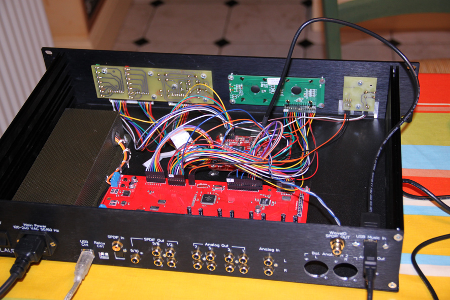

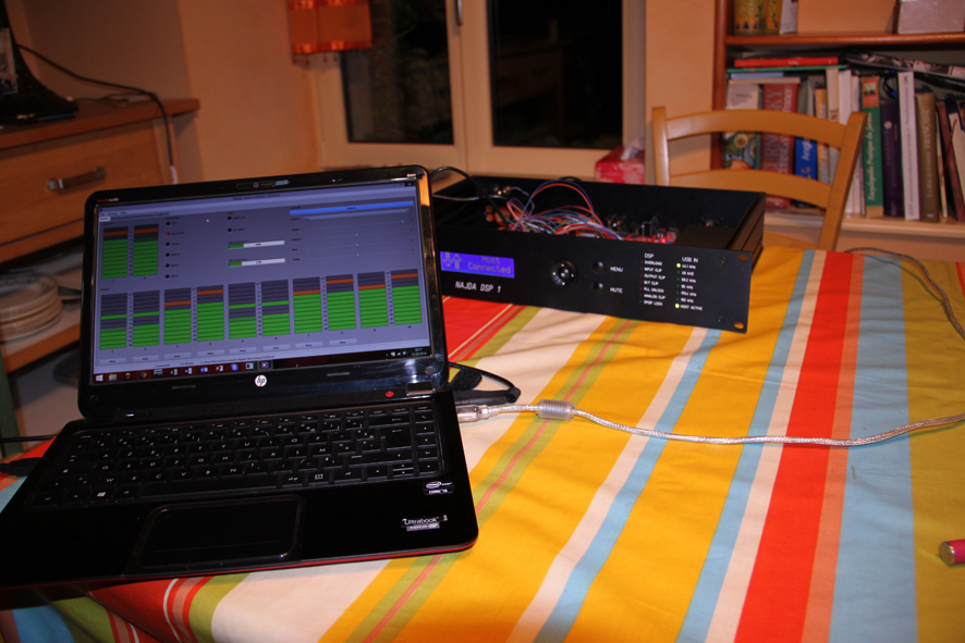

A ma grande surprise, je m'en suis sorti tout seul : montage et câblage terminé ce soir. Mise sous tension sans problème.
La carte Najda s'est mise à jour toute seule comme une grande. La WaveIo a nécessité l'upgrade 2.23, et depuis semble fonctionner impeccablement.
Je rencontre des difficultés dans le couplage de la télécommande, le processus tel qu'il s'affiche sur le display est assez abscons. Si quelqu'un a des explications, ou a trouvé un tutoriel, je suis preneur.
Par ailleurs, lisant le doc WAF Audio, j'ai bien noté (et expérimenté...) que l'extinction de l'appareil par le bouton de M/A (mais ça peut être le cas lors d'une coupure secteur) fait disparaître tous les presets ! Le manuel précise d'ailleurs qu'il faut impérativement passer d'abord en stand-by pour que ces presets soient préservés. Ca me semble être un vrai problème.
