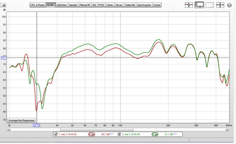

RE: TAD 1601B en charge close - PFB - 28/02/2019
mastro a écrit :tu peux poster le fichier mdat de tes deux mesures , avec et sans Avaa ???
Oui.
No AVAA
with AVAA
RE: TAD 1601B en charge close - LargeBande - 28/02/2019
Je n'osais pas intervenir quand j'ai découvert ces courbes, parce que personnellement je fais des mesures bizarres. Mais là c'est comme si on avait mesuré la meme enceinte deux fois en lui injectant des puissances différentes.
Désolé François.

merci beaucoup pour ce partage :-))
avec l'analyse des mdat , c'est beaucoup plus évident encore , tout est mieux et
l'AVAA fonctionne efficacement .... :-))

c'est ce que j'appelle du Domptage de HP , BR ou Clos ,
quand je dis stop en bas , c'est stop :-)))
le TAD 1601 BR est logiquement plus énergique ,et c'est étendu sur une assez grande partie du grave ,
le niveau SPL en clos reste quand même très très bon , dans un petit volume de pièce comme 100 m3 ....
je peux utiliser , les deux modes BR ou CLOS dans ma pièce , sans problème ...
Les courbes comparées ne sont pas caractéristiques de la différence BR/Clos.
Désolé François !

RE: TAD 1601B en charge close - GG14 - 28/02/2019
@PFB
Merci pour les mesures. La distance du micro n'a pas été précisé.
