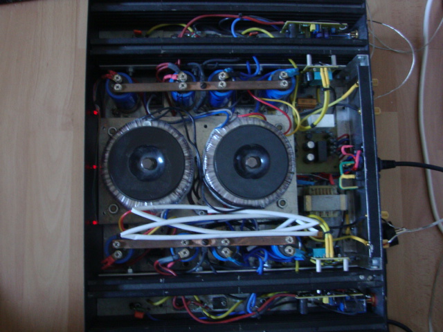

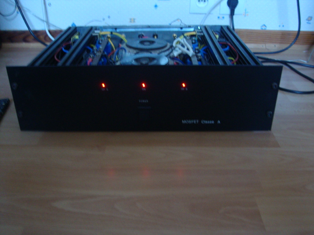

Bonsoir Jean Marc, il est bien question de ce schéma. J'utilise sa version quasiment d'origine en 2x30 w pour mes 30 cm (avec régulation en plus pour l'alimentation de l'étage de puissance) et une autre version fabriquée ultérieurement en 4 x 8 w pour mes compressions, version dont il est question avec les transfos déportés.
Cette version est notablement modifiée, autre AOP, 2SK1058 en sortie, CR contre la composante continu en sortie. J'utilise bien une régulation indépendante sur base de régulateur pour l'ampli OP comme dans la version d'origine, ma régulation avec zener et darlington se chargeant d’alimenter l'étage ampli en courant. Pour la tension secondaire au torique, je ne me souviens plus, si cela a son importance je regarderais mais pour l'instant ...
Je saisie bien avec le recul l’intérêt que j'aurais eu a déporter aussi une partie du filtrage, je le ferai si je décide une remise au propre de cet ampli.

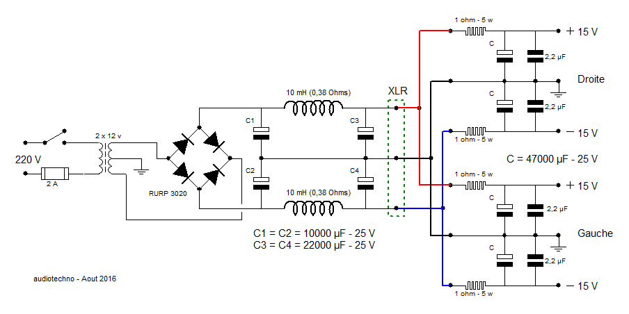

Voilà la solution que j'ai retenue pour l'alimentation de mon 4 x 15W.
Si ça peut t'inspirer. Bien sûr en 2 châssis !
http://www.audiotechno.fr/html/Ampli_4x15W_Classe_AB.htm

RE: ceci n'est pas un Kaneda... - xn - 30/10/2017
Bonjour, pourquoi mettre une résistance en série sur les alims (un LC je comprends, un RC je ne vois pas) ?

RE: ceci n'est pas un Kaneda... - Patrick - 30/10/2017
@xn,
Je crois que c'est pour Ajuster la tension'
Alain confirmera si c'est bien ça.
Cordialement.
Patrick
RE: ceci n'est pas un Kaneda... - HaH - 30/10/2017
Bonsoir Patrick,
Je ne pense pas. De plus, en augmentant la valeur de la résistance pour faire chuter la tension d'alimentation, tu vas faire passer plus de puissance au travers de celle-ci. Tu vas être vite limité.
Il me semblait que c'était relativement bien expliqué dans le lien que j'ai mis. Après, je peux me tromper ou les écrits du lien sont peut-être erronés voir fantaisistes.
Dans une deuxième cellule de filtrage cela dit et un 1 Ohm 5 W ça devrait le faire.
