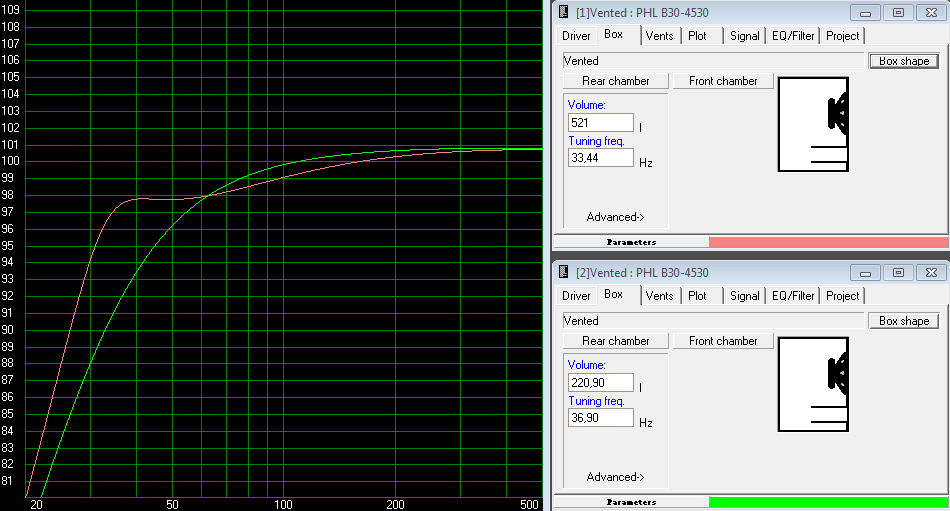

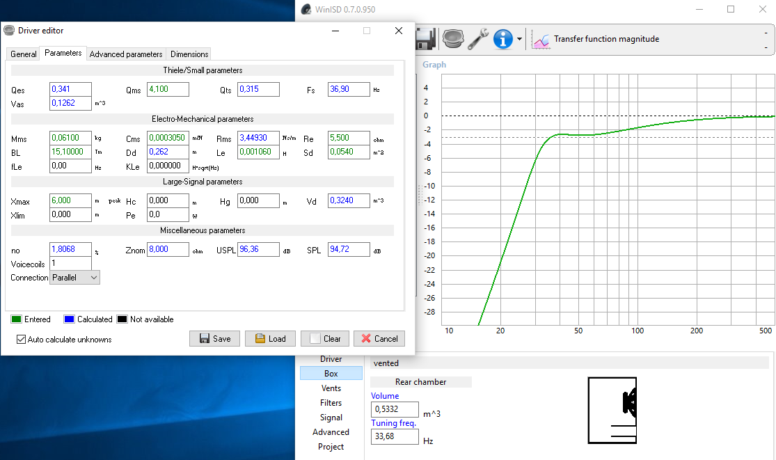

Pour WinIsd, j'ai laissé faire le programme pour la meilleure descente à -3 dB, résultat pour 4 x PHL 4531:
Volume BR 520,57 litres accordé à 33,87 Hz , 2 évents de 64 * 2cm par 3,48 cm de profondeur. C'était juste un premier jet vite fait, pour sonder... En reprenant ensuite ces éléments sous Hornresp, les résultats obtenus sont cohérents avec ceux de WinIsd et sont intéressants...
Jean.

WinIsd me le donne pour 33Hz à -3 dB...
...j'ai laissé faire le programme pour la meilleure descente à -3 dB, résultat pour 4 x PHL 4531:
C'est le pavillon court (#27) qui fait la différence en remontant le secteur des 30-100Hz !?
Si oui, comment as-tu implémenté le pavillon sous WinIsd ?!
Jean-Marc.
RE: calcul spl max d'unhp à une fréquence donnée - voluth40 - 10/07/2019
On ne peut pas (que je sache...) implémenter un pav dans WinIsd. De plus le pav que je simulais dans Hornresp a une fréquence de coupure basse de 73 Hz ( comparable en cela a celui d'une 211 ) et n'a donc pas d'effets sur la bande considérée.
J'avais juste demandé à WinIsd de me calculer une caisse BR pour 4 HP en Extended Bass Shelf -3dB.
