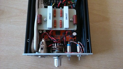

J'ai réalisé un petit ampli casque à base d'une carte STA333 dont voici un exemple :
https://fr.aliexpress.com/store/product/STA333BW-USB-Pure-Digital-Power-Amplifier-Board-With-USB-Sound-Card-DAC-Bass-Treble-Adjustment-Function/1756335_32692695340.html?isOrigTitle=true&spm=a2g0w.12010108.1000016.1.7f75b2ee6zYumR&dp=d2465131a5618b7c8cb5520206b0d2ea&af=240682&cv=47843&afref=&mall_affr=pr3&aff_platform=aaf&cpt=1517325268677&sk=VnYZvQVf&aff_trace_key=b3291d8adf364c17b5b00901ec616a1d-1517325268677-04379-VnYZvQVf&terminal_id=83529a48f7814e2185b9dfe6d817fe95
Je vous joins deux photos de ce petit ampli qui a juste nécessité une alim à découpage et quelques résistances pour permettre d'utiliser le plus grand nombre possible de casques...

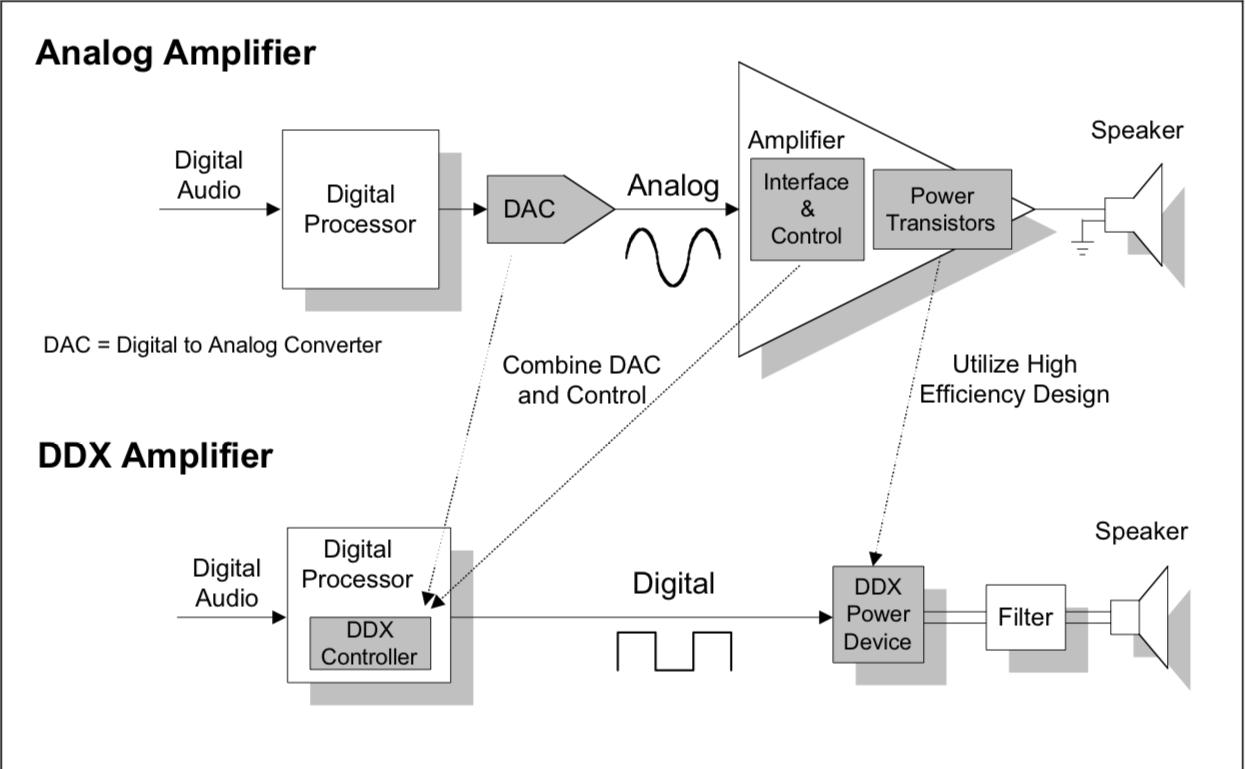

Concernant le PWM, je ne voulais pas trop rentrer dans le détail, ce n'est pas le lieu IMHO, mais bon globalement le signal audio attaque l'équivalent d'une alimentation à découpage et on filtre en sortie... Je ne vois aucun passage en analogique là-dedans. Maintenant on peut comparer PWM et Delta-sigma par exemple au niveau de la dissipation de puissance dans les transistors et de la linéarité : c'est plus linéaire en D-S mais c'est plus consommateur de puissance qu'en PWM parce qu'on commute à plus haute fréquence. De plus on connait plusieurs méthodes pour améliorer la linéarité de la PWM. Attention : il y a des différences entre les nombreuses appellations d'amplis numériques FDA, DDX, PowerDACs etc...
Voir petite figure ci-dessous...
