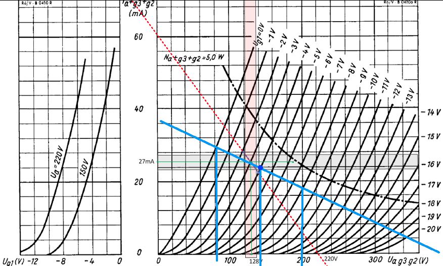

Voilà où j'en suis arrivé pour la polarisation de la C3M :
- Ri calculée depuis les courbes triode : 12mA par tranche de 20V soit 1.66KO
- J'ai choisi Ra=3.6KO pour une bande passante à peu près correcte. Ce qui fait environ 5mA de swing pour avoir les 19Vpp en sortie.
- Comme c'est l'étage d'entrée, je me suis interdit Vg>1.1V pour pas avoir de courant de grille.
- j'ai cherché un point de polarisation avec un alimentation de 175V (même tension que l'étage de sortie). Ca aurait été beau mais non, rien de linéaire avec cette tension.
- Avec un alim de 220V, j'ai trouvé graphiquement un point de polarisation linéaire : Vg=-3V, I=27mA, Va=128V. Swing en entrée 1.5Vpp
Les graphiques :
[Image: mini_333611C3MPolarisationV1b.png]
[Image: mini_863607C3MpolarisationV1.png]
La règle qui consiste à choisir Ra = 3 Ri a t-elle une explication dans les courbes d'une triode et est-elle intangible ? Là je suis à Ra=2.1 Ri et j'ai une polarisation qui semble donner un transfert linéaire. C'est quand même incorrect ?
Jacques
RE: 20Vpp avec tubes : quelle solution - AndréJ - 06/06/2017
A mon avis la charge est bien trop faible pour profiter de la linéarité du tube, une charge autour de 10 kohms me parait préférable....
Pour ce tube, je prendrais 10 kohms de charge, 25 mA de repos, -4V de grille au repos.
A plus
André
Tu peux aussi adapter et prendre un recul à -3V si tu veux...
RE: 20Vpp avec tubes : quelle solution - Yves - 06/06/2017
AndréJ a écrit :A mon avis la charge est bien trop faible pour profiter de la linéarité du tube, une charge autour de 10 kohms me parait préférable....
Ouais, mais il faudrait 350V de haute tension !
Peut etre avec une 6C45 ou une 417A ?
Yves.

Je ne vois pas l'intérêt d'un tube avec autant de gain vu le cahier des charges.
La HT à 390V ne pose pas vraiment de problème, sinon, pour réduire la perte en HT, la self de charge est une solution.
Après, il y a tellement peu d'excursion demandée que beaucoup de choses peuvent marcher, même des résistances assez faibles avec le C3m....
A plus
André
RE: 20Vpp avec tubes : quelle solution - dsdn - 06/06/2017
Si je lis pas trop mal, avec 175 V de "head on", les 6s45 à pas cher, sont justes bienvenues avec leurs grosses pentes...
La C3M, c'est beau... mais avec 175 V de HT...
C'est foireux, à mon avis.
Après selfs d'anodes, et autre artifices, sont jouables,et encore...
DAvid

RE: 20Vpp avec tubes : quelle solution - dsdn - 07/06/2017
Je racontes des bétises la c3m, avec une belle self d'anode ( ou une ccs) serait pil poil dans les clous...Sad
Mettre une résistance d'anode trop faible, même pour peu d'excursion en sortie, n'est pas forcément une bonne idée ( à mon avis), tu vas malgré tout choper de la dht.
André à raison, 10 K est un minimum pour ce tube, avec des réserves de tensions.
Jacques, Si tu veux simuler un peu avec les tubes, tu as ça: http://vapkse.internet-box.ch/?q=news. ça aide pas mal pour défricher.
DAvid
