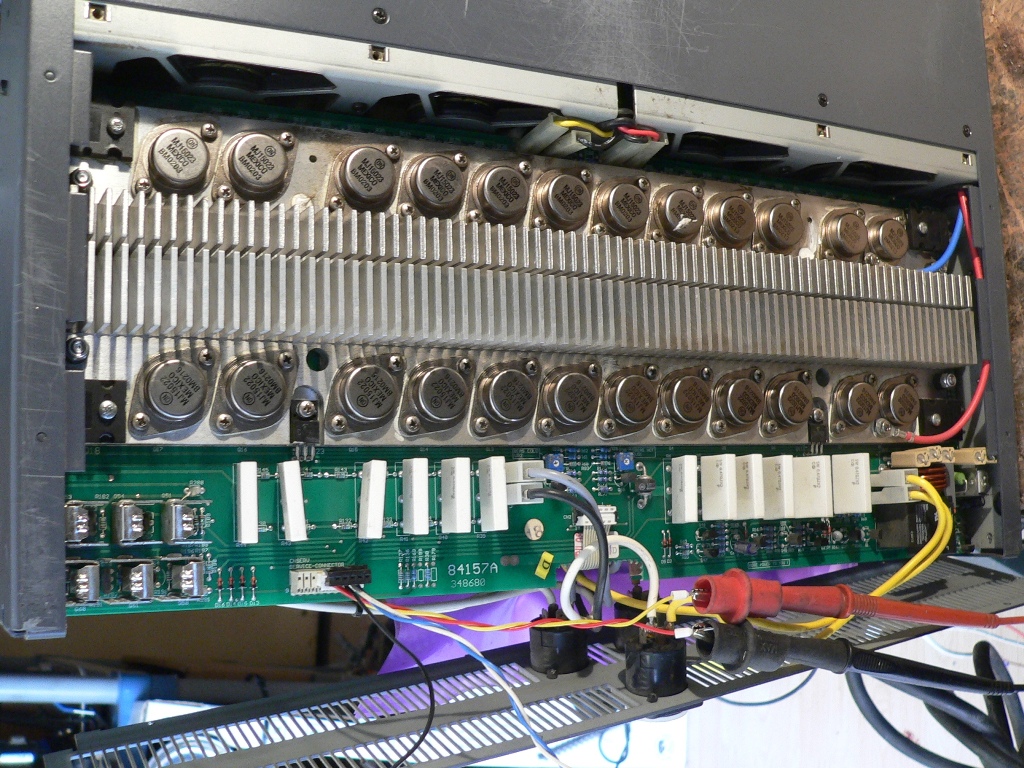

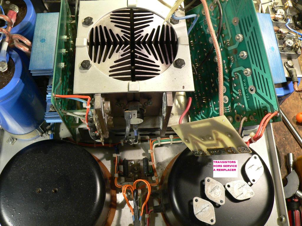

pas de régulation thermique même pas de diodes couplées aux radiateurs! résultat effet avalanche
que deux transistors!!!
au moins concentrer les transistors sur un cube posée sur ventilateur
voir Krell KSA50
voilà une bonne base , 2X24 = 48 transistors T03
de toute façon ne dieux ne maitre svp messieurs

la stabilitée thermique il faut des thermocontas "clickson" ou modifier.
le"48 TO3" c'est un EV P3000 /Dynacord CPS4, un très bon ampli .
le SA250 s'approche plus des Krell http://claudiomas.monsite-orange.fr/page-56a7831d2b73a.html
Hyraga est un précurseur mais pour moi cet ampli est a mettre a jour pas a répliquer tel quel
