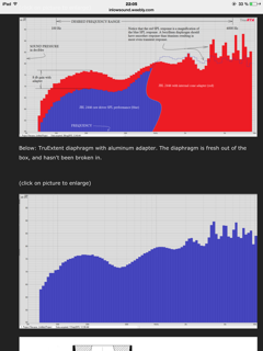

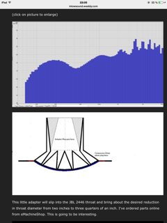

Bamboufou a écrit :l'interet de mettre un reducteur sur compression permet de remonter la courbe des basses fréquences.
je n'ai pas retrouvé l'article ou j'ai vu ca, mais j'ai gardé quelques infos .
Une théorie surlecutante pour soutenir ce contresens vibroacoustique ?
Merci Gilles de retrouver où tu as lu cela et qui l'a écrit pour nous éclairer !
RE: WE32A Lignolab - Bamboufou - 27/06/2016
j'ai cherché mais en vain, c'est sur un site américain
ils sont capables de tout ces ricans .

A moins d'avoir mal compris le sens du mot "Remonter" utilisé par Gilles ?
Oui Jean-Yves je suis d'accord car j'avais compris, qu'au contraire, lorsqu'on compressait un haut-parleur, on gagnait en rendement mais la bande passante était écourtée dans le grave.
C'est le cas de l'enceinte VOTT qui voit son rendement accru par construction mais qui montre une faiblesse évidente dans le grave à partir de 60-70 Hz.
Je me demande d'ailleurs pourquoi personne n'a encore essayé de monter le HP sans son système de compression. Certains crieront au sacrilège, mais une si grosse enceinte pour ne pas avoir de grave...
