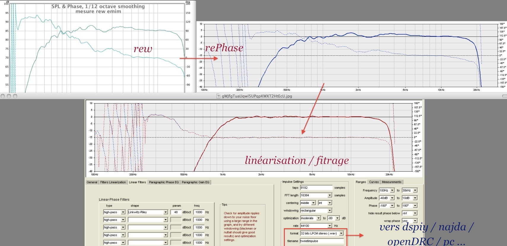

RE: Correction de la phase - jimbee - 14/04/2016
Le Relais Sonore a écrit :Bonjour,
Je ne suis pas sur de tout bien comprendre. Ok pour mesurer en champs proche chaque bande par hp, mais avec quel outil pour contrôler la phase et comment corréler l'ensemble ?
Cdt.
Rémy.
Par exemple, avec une voie haute, via rePhase:
Ensuite il ne reste qu'à caler les voies par des délais si besoin et ajuster l'équilibre à ses gouts.
cdt
