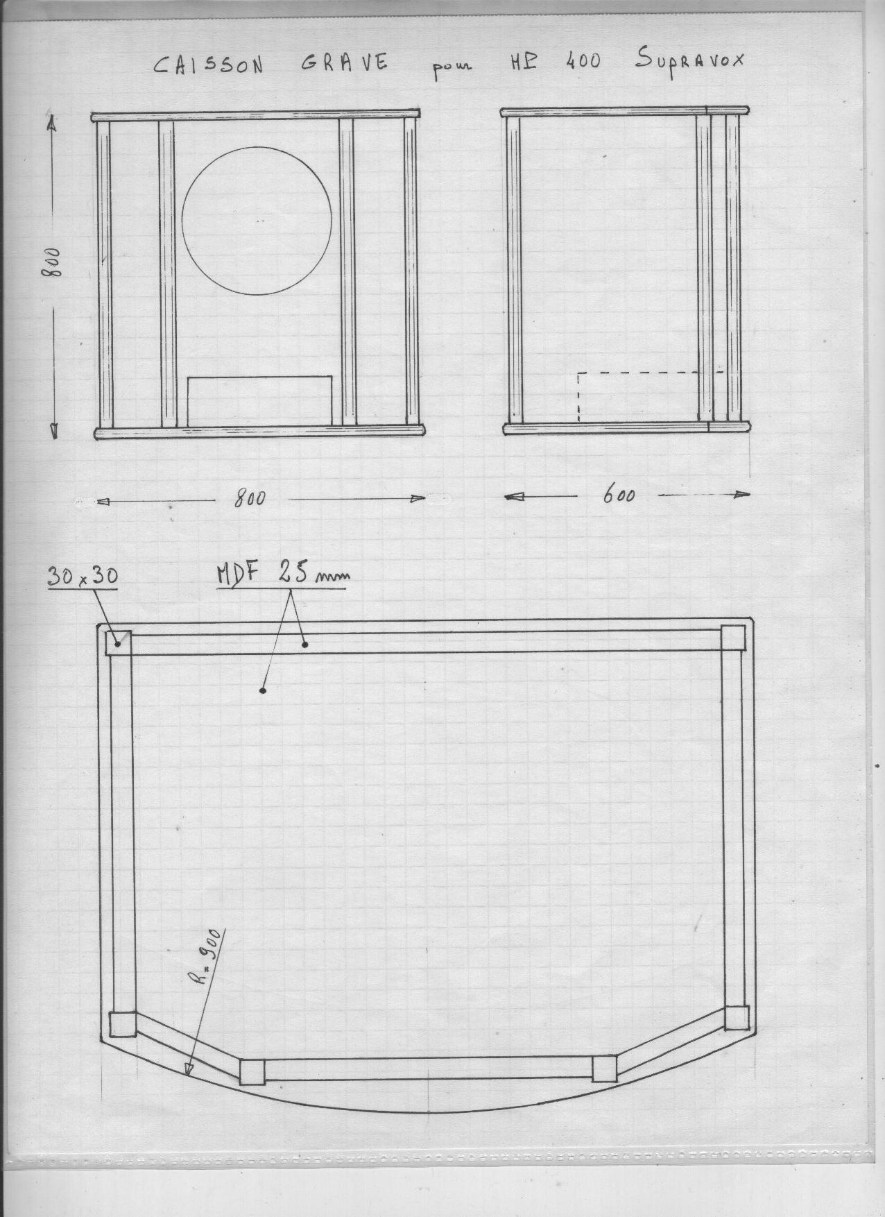

RE: Efficacite des haut-parleurs. - jys - 28/09/2014
Salut Dominique (tonipe),
Un exemple typique est le 38cm Supravox avec lequel j'ai expérimenté pendant des années (avec l'avantage d'être proche de Guy Le Cornec).
Le meilleur résultat que j'ai obtenu (dixit des 'clients' difficiles) c'est avec un BR pas optimisé en termes de linéarité et/ou d'efficacité.
Je pense que l'optimisation de l'accord se juge à l'allure de la courbe d'impédance. J'insiste, elle est très représentative du fonctionnement réel du HP dans sa charge.
Ci-joint les cotes de l'enceinte en question dans laquelle l'évent est 'surdimensionné'.
Espérant que tes simulations peuvent s'appliquer à ce genre de caisse, je suis curieux de savoir ce qu'elles prédisent.
Cordialement, Jean-Yves
https://forums.melaudia.net/attachment.php?aid=2985 (comme un nul, je n'arrive pas à coller l'image au sein du message)[Image: attachment.php?aid=2985]

RE: Efficacite des haut-parleurs. - tonipe - 04/10/2014
Je n'ai par regardé les résultats de Jys.
Il faudrait retrouver graphiquement les côtes du plan pour avoir le volume.
L'évent n'est pas coté.
Les paramètres du HP ne sont pas mesurés.
Pourquoi passer du temps sur un calcul dont on trouvera de toute façon à redire parce que l'ensemble des données qui sont nécessaires à des conclusions justes n'a pas été fournies ?
Un peu de rigueur n'a jamais fait de mal à personne...
