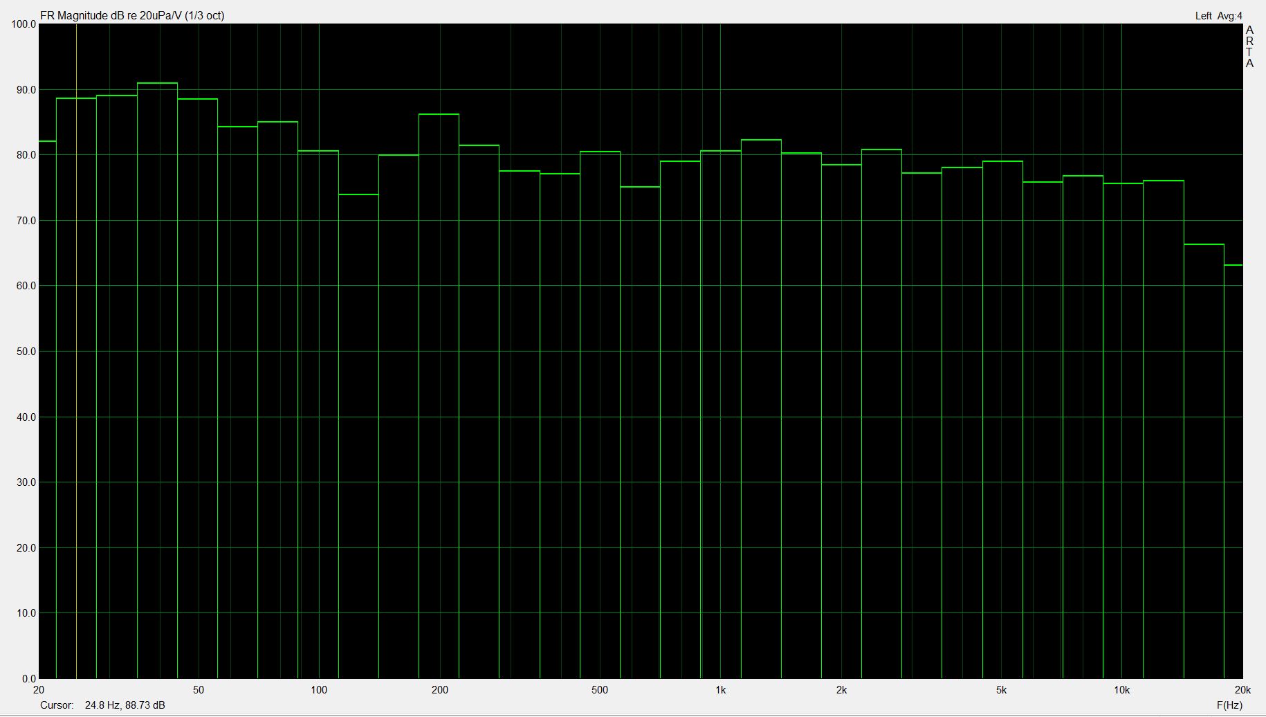

Comme promis, une mesure au point d'écoute avec le Magnat.
Attention, il ne faut pas s'attendre à une courbe bien droite. Le micro est à 4 m des enceintes. les deux enceintes sont en fonctionnement, le magnat est derrière à droite.
Les creux et les bosses changent facilement avec la position du micro. PVRX recommande de mesurer en tenant le micro à la main, et en balayant, mais il faut être deux pour la manip.
On obtient 0db à 25 Hz :
A cette distance, on essaye normalement d'avoir une courbe avec une tendance à la descente vers les aigus.

RE: Problème avec subwoofer et Altec VOT - folkdeath95 - 15/12/2013
Dominique-Tanguy a écrit :Comme promis, une mesure au point d'écoute avec le Magnat.
Merci Dominique-T.
PS: comment obtiens-tu cette présentation style bargraphe avec Arta?
