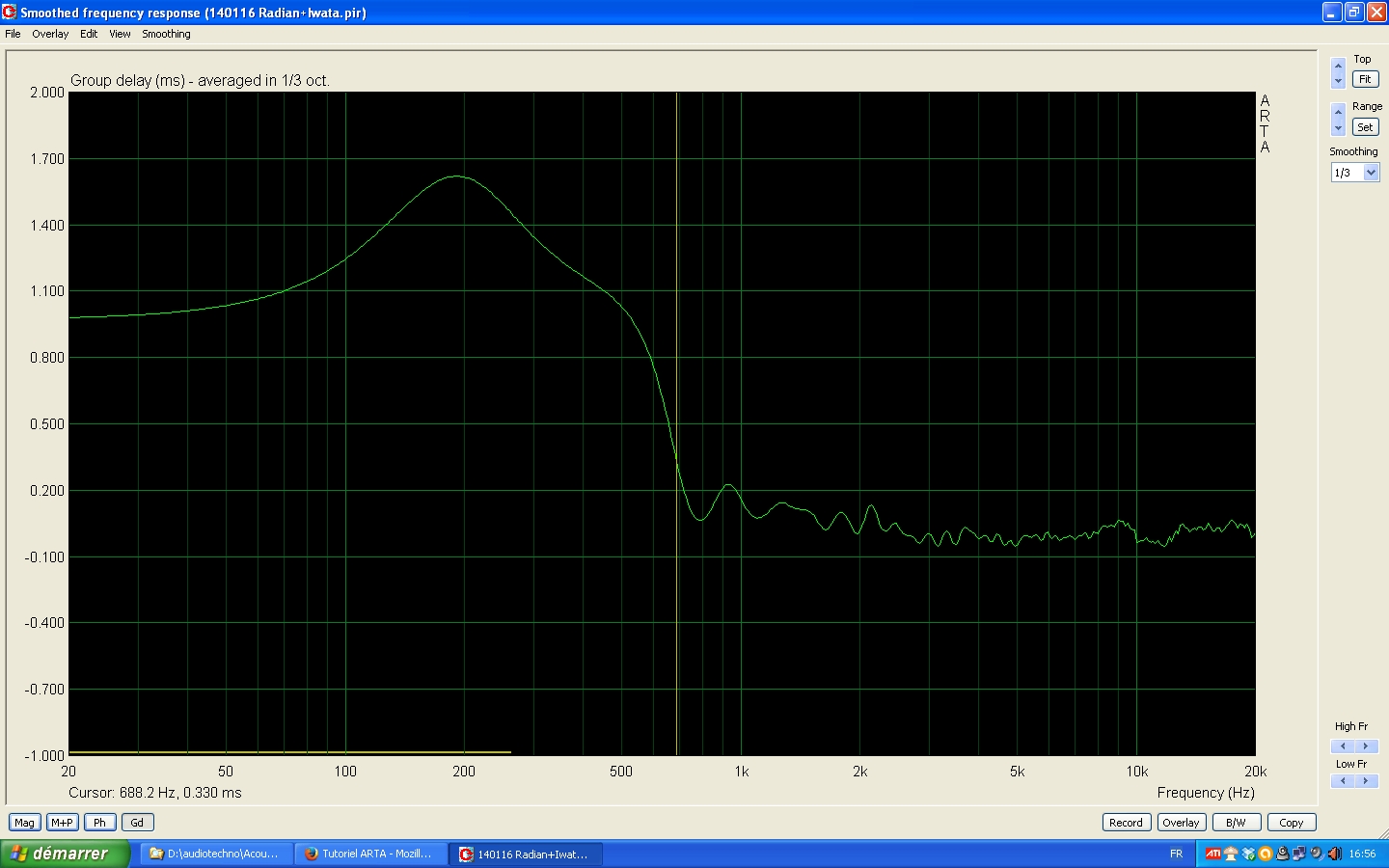

J'ai eu de nombreux échanges avec Dominique en début de semaine à ce sujet. J'ai beaucoup lu depuis. Je pense maintenant que Dominique (via Jean-Michel) a raison et la visualisation du Group Delay de mon pavillon me fait dire que si je veux faire un filtrage correct il me faut envisager une coupure vers 1 KHz (voir image). C'est par contre beaucoup pour un HP de 38 cm.
La question est alors : Est-ce que (à l'oreille) l'amélioration apportée au fonctionnement d'un pavillon au-dessus de 1 KHz est plus importante que celle consistant à abaisser cette fréquence de coupure de manière à faire fonctionner un 38 cm bien moins haut en fréquence.
La question d'un bas medium de qualité est donc toujours d'actualité. Quelle réponse y apporter ?

audiotechno a écrit :t la visualisation du Group Delay de mon pavillon me fait dire que si je veux faire un filtrage correct il me faut envisager une coupure vers 1 KHz (voir image).
Bonjour Alain,
Tu es trop sévère avec ton Iwata ! je crois que cela va aussi dépendre du type de filtre, mais en quasi optimal à 18db, le pavillon coupé vers 650 Hz me parait être une option plus que viable...
Si j'étais à ta place, je tenterai le filtre de Marco Gea en 36/24. Cela te permet de faire monter le 38 plus haut, mais de le couper raide. De faire travailler le pavillon dans sa zone d'excellence, et de régler le problème de l'aligement géométrique du fait de la forte avancée du boomer provoquée par ce filtre.
Ton pavillon est déjà meilleur que le TH 4001 ou le 1505B par rapport à ce critère de retard de groupe...
