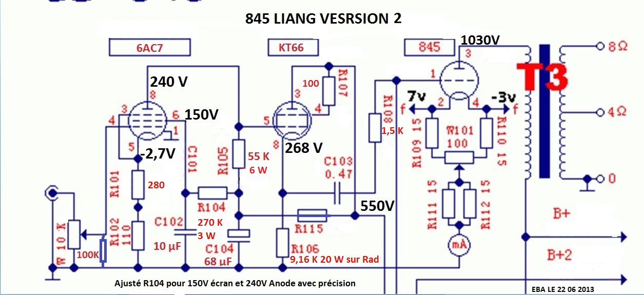

Donc, quel est le meilleur protocole de mesure le plus efficace pour mesurer cette fameuse puissance du dernier étage driver sur le schéma ci-dessous ?Rolleyes
Nous allons y voir clair puisque cela n'a jamais été fait, c'est comme la fameuse charge de 10 K 845 / 211 très très dubitatif après mes mesures de charges réelles variables.Shy

RE: Pour un SE de plus.... - p ben - 17/10/2013
Bonjour Eric et tous.
La puissance consommée par la grille d'une 845 (Cgk + Miller) est d'après mes calculs à 20 kHz de l'ordre de 90-100 mW.
MAIS, il manque un consommateur sur le morceau de schéma : C'est la résistance de fuite de grille de la 845 !
Par ailleurs, par manque de données, je n'ai pas intégré le courant de grille !
Avec une 100k (maximum recommandé en polar fixe) la puissance de drive monte à 270 mW pour un swing crête de 130 V.
PB

RE: Pour un SE de plus.... - EBA - 17/10/2013
Bonjour Pascal,
Merci. mais je voudrais quand même la mesurer cette fameuse puissance !

Toutes ces triodes me paraissent bien....On peut ajouter la petite russe 6s45p, et toute un kyrielle de pentodes montées en triodes....La question qui reste concerne le transfert : Il est de bon ton dans un SE d'associer deux lampes dont les transfert se complètent...Ex, l'el84 avec la 300B, la 6n6p et la 2A3, ....
La KT66 dans le montage d'Eric, en cathode suiveuse (et configuration triode), hormis le fait qu'elle est surdimensionnée, ne sert que d'amplificatrice de puissance avec un gain en tension proche de l'unité. Le transfert est quasi droit et son impact est neutralisé. Le mariage se fait alors avec le tube d'entrée qui bénéficie alors d'une charge dynamique élevée. Une petite triode de (petite) puissance à forte pente (genre EC86) aurait fait l'affaire.
Pour être honnête, j'avoue être incapable de prévoir le résultat de tel ou tel mariage sans faire de lourds et fastidieux calculs (et encore !). (Les Spiceurs peut-être avec les simulations y parviendraient peut être !)
Pourquoi ne pas comparer les résultats obtenus avec l'EML et ceux obtenus avec une EC86 ou une 6s45p....voire une EL86 en triode...ou le montage d'Eric.
Les juges seront la répartition des harmoniques et la bande passante.
Qui fera l'arbitre ?
Pascal B
