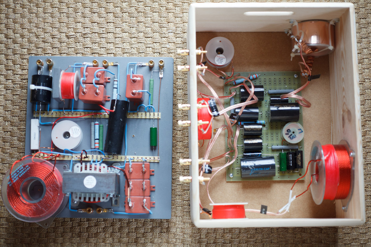

Aurais-tu une photo de tes filtres?
Mikael
RE: VOT : comparaison objective filtres série 6 db et JMLC 18 db - Dominique-Tanguy - 24/08/2012
Bonjour Mikael,

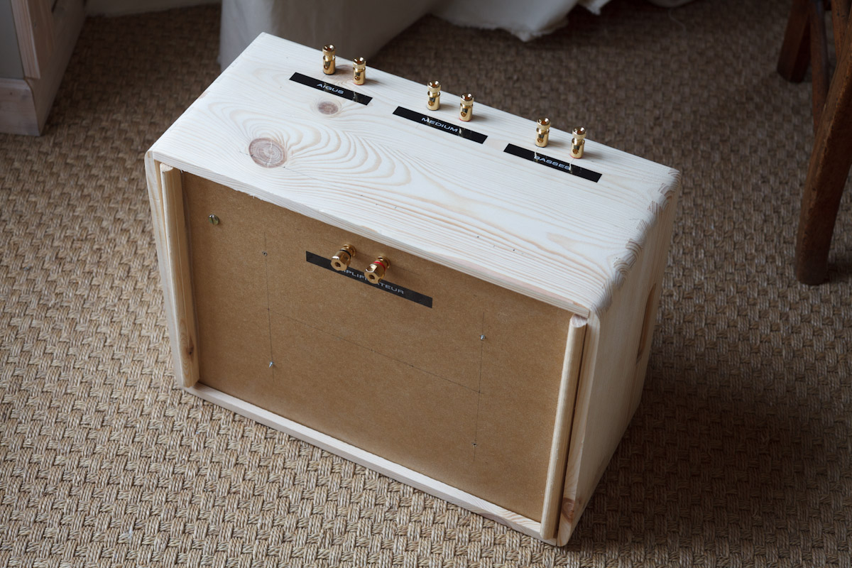

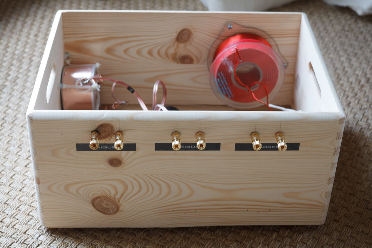

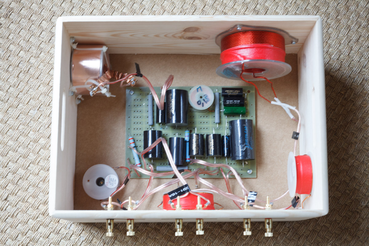

Voici des photos, je suis désolé, il y a un léger flou de bougé... Cette fois-ci, à cause du nombre de composants et du poids, j'ai choisi une configuration "boite". Elles sont posées par terre derrière les VOT.

Merci pour les photos. L'ensemble est plus compact que je ne pensais à la vue du schéma. C'est vrai qu'il y a beaucoup de selfs (sacré casse-tête pour l'implantation), mais les capas sont plus compactes que des PIO, donc ça reste logeable et esthétique.

J'arrive à la fin de l'expérience. Aujourd'hui, comparaison subjective des deux filtres. Sur la photo, à ma gauche, le défenseur du titre, poids moyen, filtre série 6 db plutôt bien chargé, avec circuits de compensation d'impédance et circuit bouchon pour le médium.
A ma droite, le challenger, poids lourd, filtre 18 db quasi optimal Le Cleac'h, avec les mêmes circuits de compensation et des composants moins chers.
Sur le 6 db, la self en série est une Mundorf quasi 0 Ohms tandis que j'ai deux selfs à air avec un fil de diamètre 1,4 en série sur le filtre 18 db.
Il faut moins de 5 minutes pour passer d'un filtre à l'autre.
