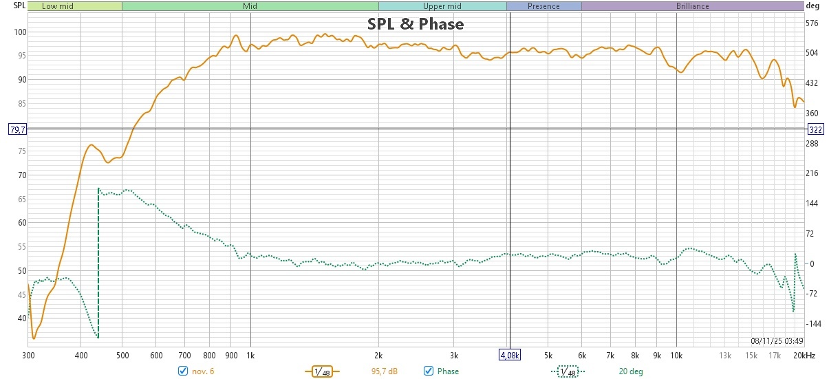

RE: Bibliothèque 2 voies et projet 3 voies ESS AMT/PHL1140/AUDAX PR330MO - Audio Pavillon - 05/11/2025
RE: Bibliothèque 2 voies et projet 3 voies ESS AMT/PHL1140/AUDAX PR330MO - mastro - 07/11/2025
RE: Bibliothèque 2 voies et projet 3 voies ESS AMT/PHL1140/AUDAX PR330MO - Audio Pavillon - 07/11/2025
.....  Wink
RE: Bibliothèque 2 voies et projet 3 voies ESS AMT/PHL1140/AUDAX PR330MO - boris - 07/11/2025
...............? Cool

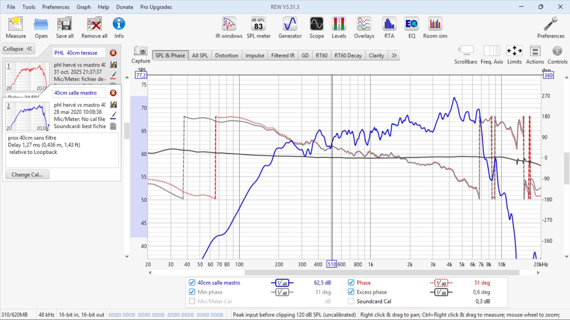

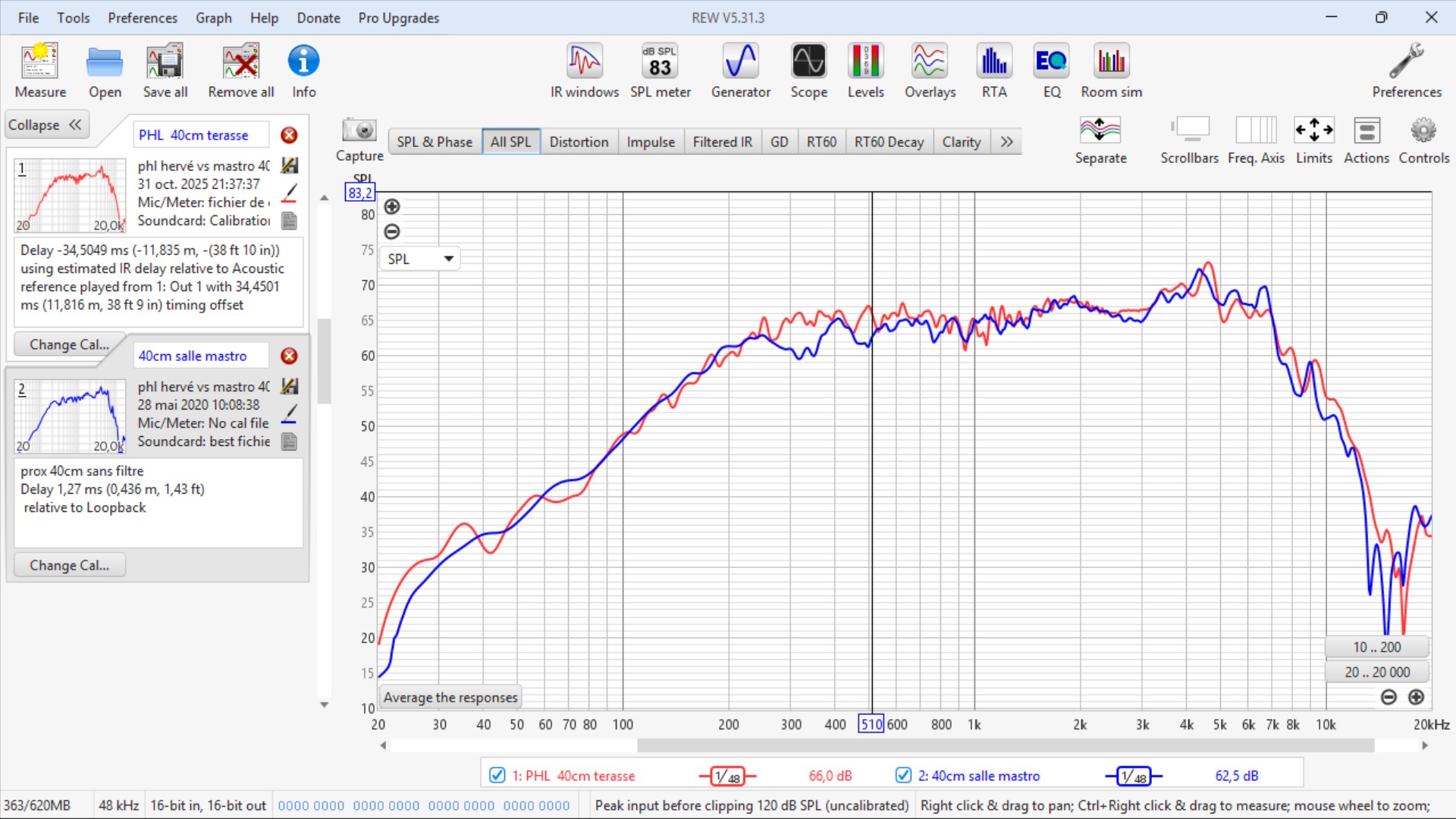

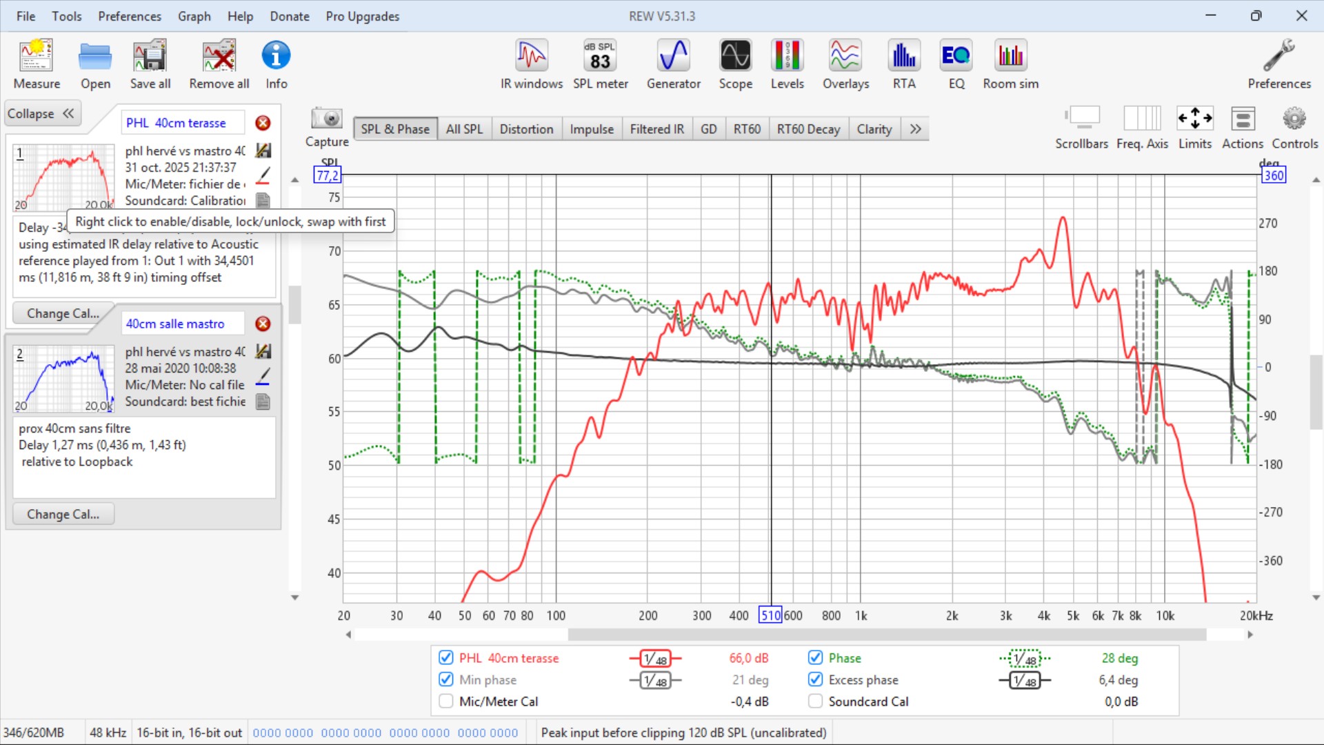

exemples de mesures de deux HP medium 17cm PHL 1140 réalisées à 40cm du HP,  sur la terrasse de Karaba
et dans ma Salle traitée au Muy :

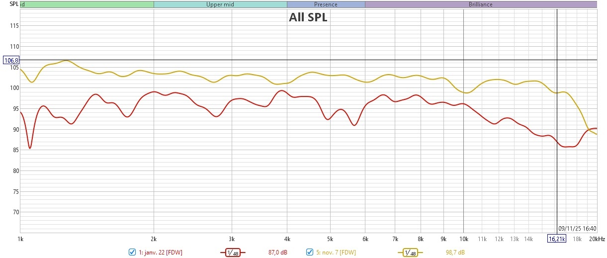

Oui mais dedans, dehors, assis, couché, debout, tu seras moins emmerdé avec une compression
[Image: yiq1.jpg]
le Supravox n'est pas aussi un très bon exemple, même mon Fane à 60 balles est quand moins pourri !  Rolleyes
