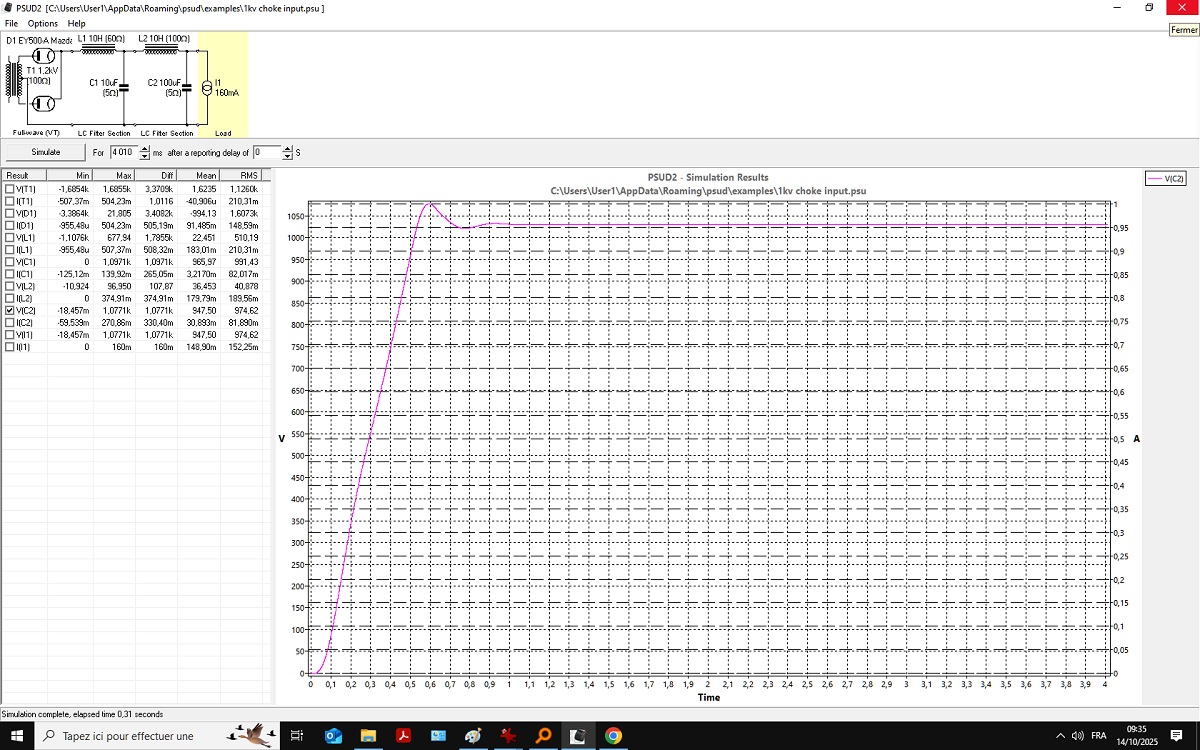

1n4007oups ! EY500A soft start gratuit en plus
plutot queque chose comme ca
RE: SE 211 A2 - dsdn2 - 14/10/2025
(14/10/2025-08:43:41)italia a écrit : 1n4007oups ! EY500A soft start gratuit en plus
J'aimes pas les tubes redresseurs...et pour le soft start, il y a des CTN. Mais ton design est surement mieux calibré que celui que j'ai juste simulé pour voir.
Que se passe t'il si la conso passe à 320 mA, disont deux secondes après le démarrage ?
RE: SE 211 A2 - italia - 14/10/2025
eh ho c'est juste un exemple pas un étude sur un cahier de charge
des CTN pour la HT 1KV ca n'existe pas,
regarde mp pour simplifier en smps

RE: SE 211 A2 - dsdn2 - 10/11/2025
Bonsoir
Avant de réformer l'alimentation, avec des smps, je commence à débuguer le schéma. L'étage d'entrée et le CF sont au point.
J'obtiens un carré à 20 Hz nickel, et la tension nécessaire pour alimenter la 211 avec 2.6 CaC en entrée, soit 160 V CaC.
[Image: n417.png]
[Image: 0sou.png]
