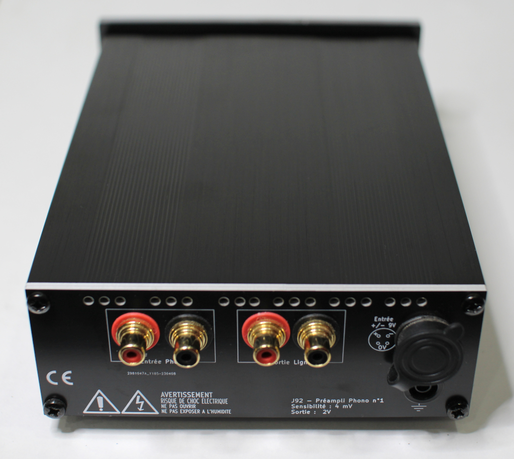

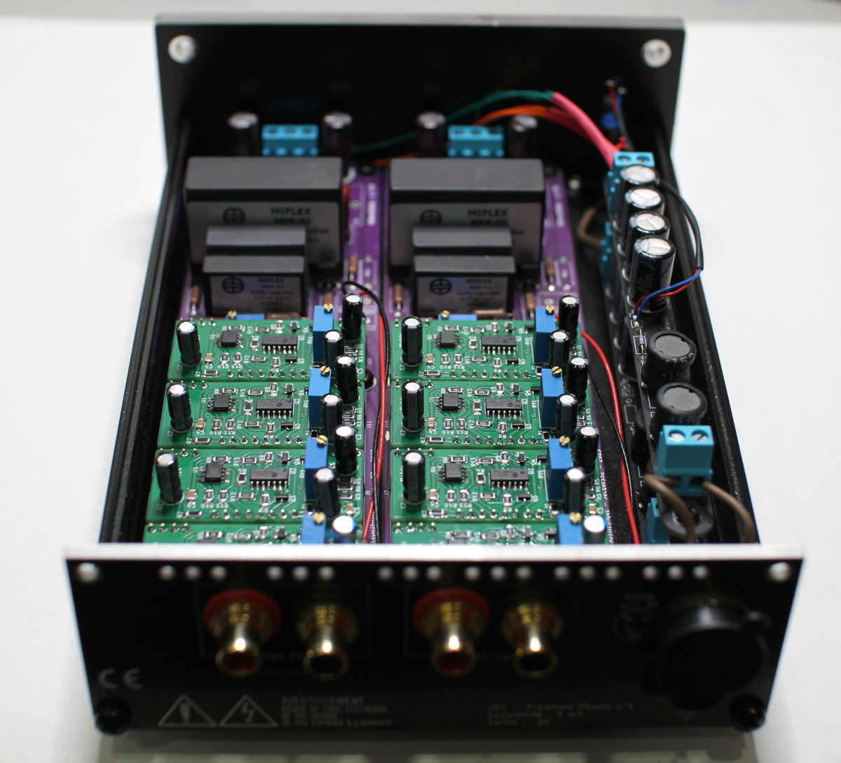

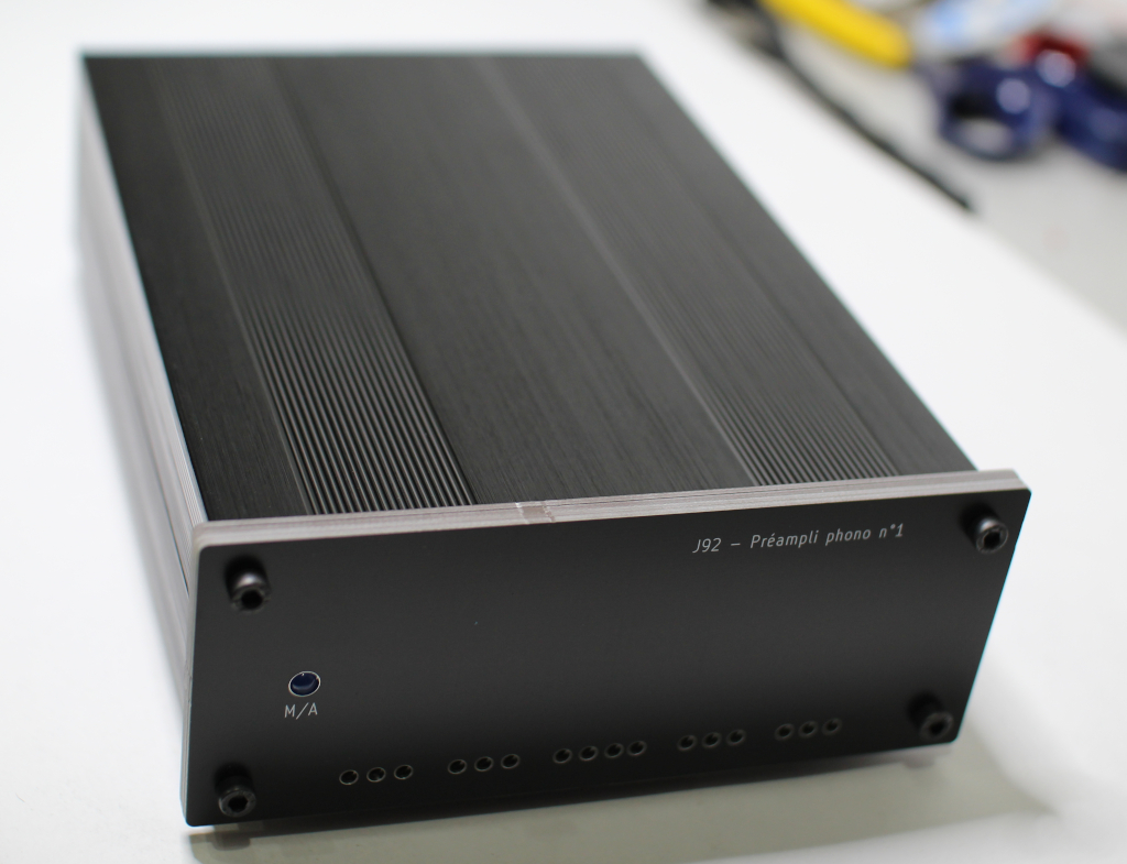

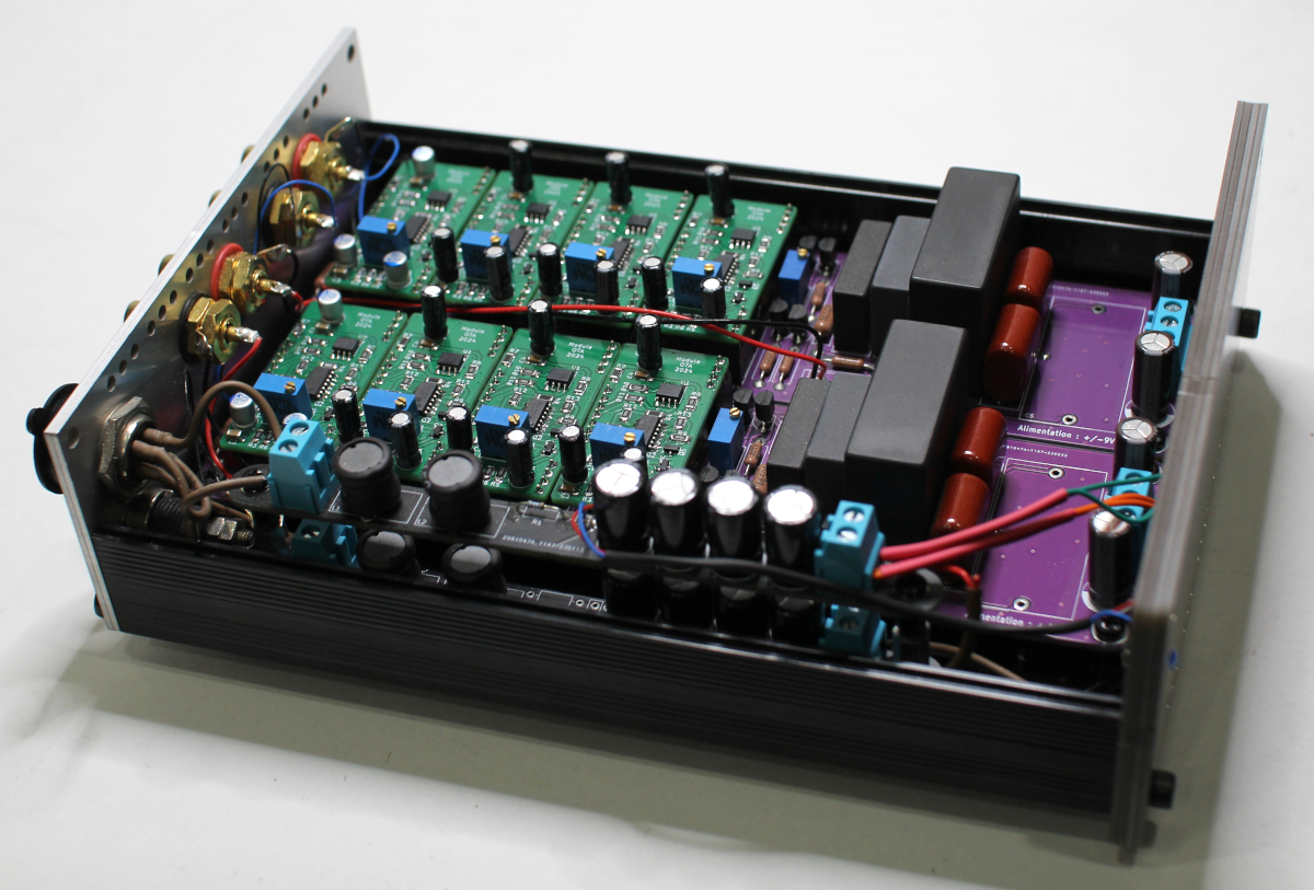

Fin du montage pour la partie préampli phono.
Il restera l'alimentation.
Quelques photos de l'intégration en boîtier...

RE: Mon Préampli RIAA DIY - Audaxix - 21/12/2024
C’est superbe visuellement et techniquement!
Une question*on si vous me permettais. Pourquoi les perçages en faces avant bas et arrière haut? Ventilation?
Merci et encore bravo
Amicalement
Alain

RE: Mon Préampli RIAA DIY - jacquese - 23/12/2024
Merci RM8 !
Pour répondre à Audaxix : oui c'est pour la ventilation. Le tout consomme 130mA sous +/-10V soit 260mW. C'est pas beaucoup mais pas la peine d'augmenter inutilement la chaleur dans un boîtier totalement fermé.

RE: Mon Préampli RIAA DIY - cesaria - 31/12/2024
Vraiment du beau boulot.
Les faces sont simplement plusieurs PCB collés entre eux ?
