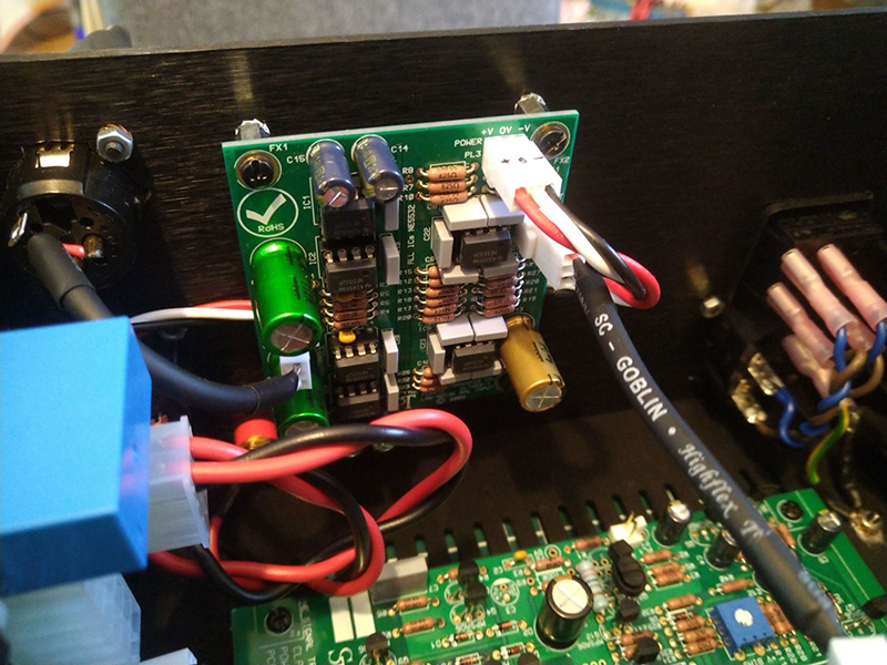

(19/08/2024-12:42:54)Argo a écrit : Bonjour
Beau travail soigné.
J'utilise exactement les mêmes références de connecteurs, j'ajoute un petit point de soudure après sertissage pour sécuriser mécaniquement le contact.
Cdt
J'essaie de m'appliquer  Tongue
Absolument vrai, on peut ajouter un point de soudure par la suite. J'ai d'ailleurs déjà vu cela documenté sur le net.
" Belt and suspenders "
Outre la qualité de la connexion, ces connecteurs permettent aussi une densité de contacts élevée, sans risques de court-circuits.
crdt.
RE: Blameless Amp Classe B - JRBLUES - 20/08/2024
(15/08/2024-09:03:47)RM8Kinoshita a écrit : Bonjour,
Le travail continue ...
crdt.
Bonjour RM8,
+ 1
C'est également ce que j'ai utilisé pour la connectique de mes Grands Panneaux en BT et en EHT ( 8,5 Kv) , avec une petite pointe de soudure pour sécuriser le sertissage et l'isolant qui va bien... 8,5 Kv , ca pique un peu.
Ne pas hésiter à "relever" le petit ergot de verrouillage afin d'assurer une bonne connexion entre M/F ... ça m'est arrivé à la suite de nombreuses (pour essai) déconnexions , sinon, une fois en place, c'est efficace et esthétique.
Belle journée
JR

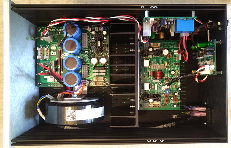

RE: Blameless Amp Classe B - RM8Kinoshita - 25/08/2024

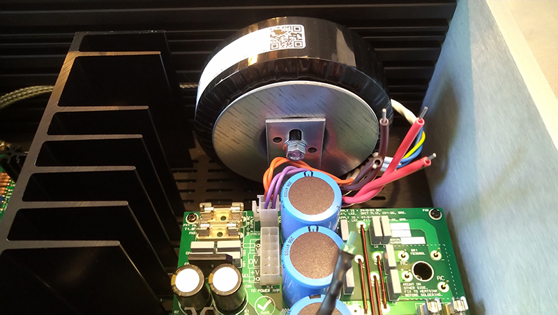

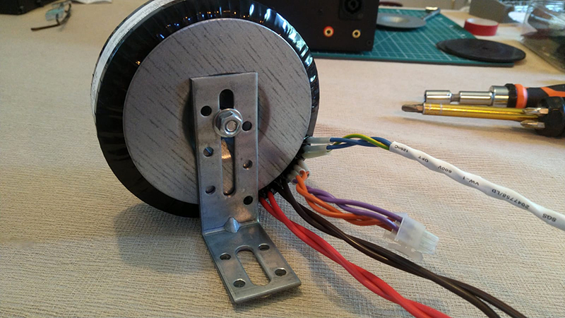

Aujourd'hui en congés j'ai pu terminer la fixation du transformateur
(équerre tournée à 180° du coup les fixations sous la platine alim ne gênent plus le passage du transfo)
et terminer le câblage leds et secteur blindé
(qui passe à relative proximité de l'un des transistors en boitier MT-200).
La suite logique, tester le front-end sur son alim aux. +/- 17V en bouclage avec la carte son
(petit adaptateur à réaliser pour y entrer en asymétrique)
Étape suivante, relier la câblerie puissance, la protection, souder le pont de diodes HT / enroulements HT aux endroits ad hoc
crdt.

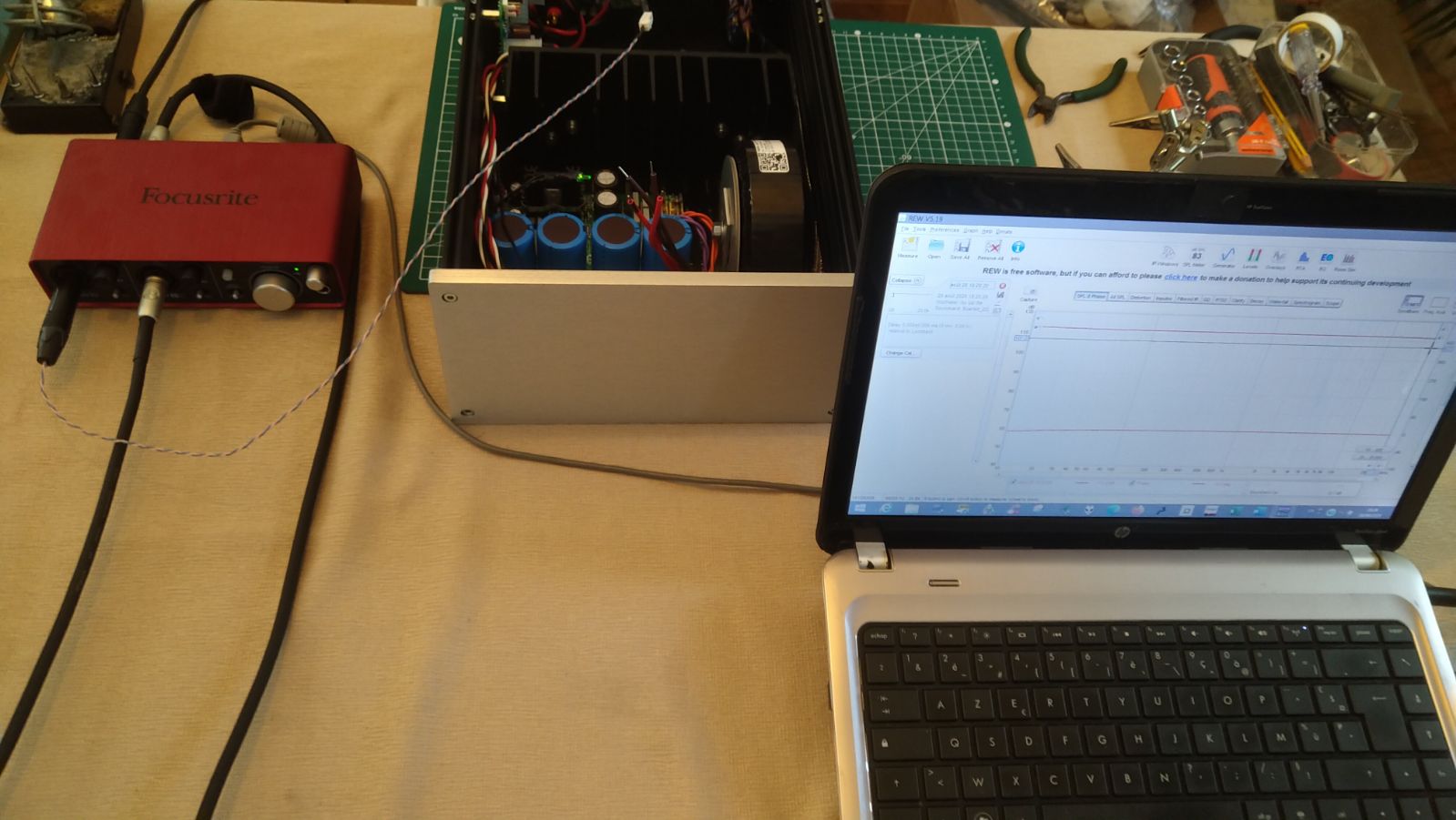

Test de la carte front-end
Ça se passe (presque) de commentaire. Wink
Peut-être préciser le setup de test : bouclage carte front-end avec carte-son,
entrée ligne de cette dernière asymétrisée car le front-end délivre un signal asymétrique.
Niveau d'entrée de la carte son : vers les -12 dBu, pour ne pas fausser le test par un niveau trop élevé pour l'entrée de la Focusrite.
(un mini-cordon de test a été réalisé exprès pour vérifier la carte)

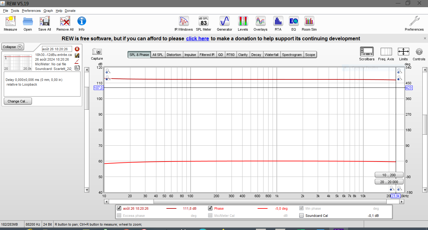

Magnitude/phase.
Extrémités à prendre avec des pincettes, car dépendant de la fiabilité de ma calibration carte-son en bouclage.
Il y aurait un chouie de +0.6dB en début de bande vers 10 Hz. Le reste est très régulier. -0.2dB@24kHz.

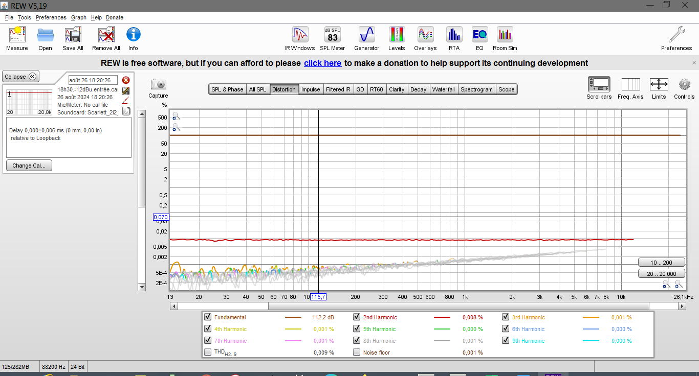

Distos.
Relevées pour un niveau d'entrée de la carte-son vers les -12dBu.
crdt.

RE: Blameless Amp Classe B - Argo - 27/08/2024
Oui, belle approche, mais cette courbe parfaitement plate de H2 sur toute la plage de fréquence est suspicieuse...
A quelle niveau de sortie cette mesure est effectuée?
Cdt
RE: Blameless Amp Classe B - RM8Kinoshita - 27/08/2024
(27/08/2024-10:13:56)Argo a écrit : Bonjour
Cdt
Possiblement dû au fait que je suis obligé d'asymétriser l'entrée ligne symétrique de la Focusrite pour faire la mesure.
Du coup la réjection des harmoniques n'est pas aussi bonne et laisse un H2 prépondérant (comme dans toute liaison asymétrique)
Mais à 0.008/0.009% ...
Donc a priori artefact dû à la mesure.
L'entrée carte son est vers les -12dBu. Je n'ai pas relevé le niveau de sortie de cette dernière, le potar est vers les 14h. Elle ne sort pas un niveau très élevé vu les specs.
REW est réglé sur -6dBfs pour le sweep.
crdt
Re
J'ai l'impression qu' il y a un pb de protocole dans la mesure...
De toute façon, cette carte son ne peux pas mesurer correctement une THD au dessus de ~7 kHz (en ne gardant que H2 et H3), car elle est limité en bande passante à ~20 kHz
Peut être faudrait-il faire une mesure à fréquence fixe (1kHz par exemple), avec un niveau de sorti contrôlé (1 W par exemple).
Mais cela n'enlève rien aux promesses de cet ampli!
(27/08/2024-15:56:23)Argo a écrit : Re
Je suis ouvert à toute suggestion  Angel
Je vais déjà tenter de renseigner la tension de sortie actuelle de la Focusrite avec un multimètre, sur 1kHz ou 500 Hz en RTA, je serai fixé.
Je dirais vers les 0.7V mais à préciser. Peut-être vers 1V en mettant le pot à fond.
1V symétrique en entrée de BAL_IN_CARD doit donner 1V asymétrique à sa sortie si j'ai bien compris.
(27/08/2024-15:56:23)Argo a écrit : De toute façon, cette carte son ne peux pas mesurer correctement une THD au dessus de ~7 kHz (en ne gardant que H2 et H3), car elle est limité en bande passante à ~20 kHz
Logiquement configurée en E/S 88.2 elle peut afficher jusqu'à 1/2 fs soit 44.1 kHz, c'est à dire 22 kHz pour la H2 (dis-moi si erreur)
(27/08/2024-15:56:23)Argo a écrit : Peut être faudrait-il faire une mesure à fréquence fixe (1kHz par exemple), avec un niveau de sorti contrôlé  (1 W par exemple).
1 Volt tu veux dire  Tongue
(27/08/2024-15:56:23)Argo a écrit : Mais cela n'enlève rien aux promesses de cet ampli!
Là ce n'est pas l'ampli mais la carte d'entrée, qui est sensée avoir des caractéristiques supérieures à celle de l'ampli.
Mais je suis par ailleurs parfaitement conscient des limites de ma carte-son amateur, je ne l'utilisais que pour avoir une idée du bon fonctionnement de la carte d'entrée, pas pour afficher des mesures de type Audio Precision ...
crdt.
RE: Blameless Amp Classe B - Greg Lagarrigue - 28/08/2024
je confirme que la scarlet est limitée pour la mesure, j'ai sa grande sœur à 8 canaux et en prélevant le signal en asymétrique sa sortie est juste plus bruyante que ma bonne vielle asus essence STX2 PCI interne ! je ne l'utilise pas sur mon système a cause de cela d’ailleurs.
Cela se voit d’ailleurs sur la mesure ici, toute les disto affichées en gris sont celles sous le niveau de bruit mesuré en sortie (le bruit lui étant non affiché).
Dans la pratique ce n'est pas bien gênant sauf indication, mais là il faudrait du sérieux pour mesurer vu les faible disto en jeu ici.
Pour moi les disto sont donc simplement en deçà des limites mesurables donc tout va bien (hors H2 qui surprend en effet).
