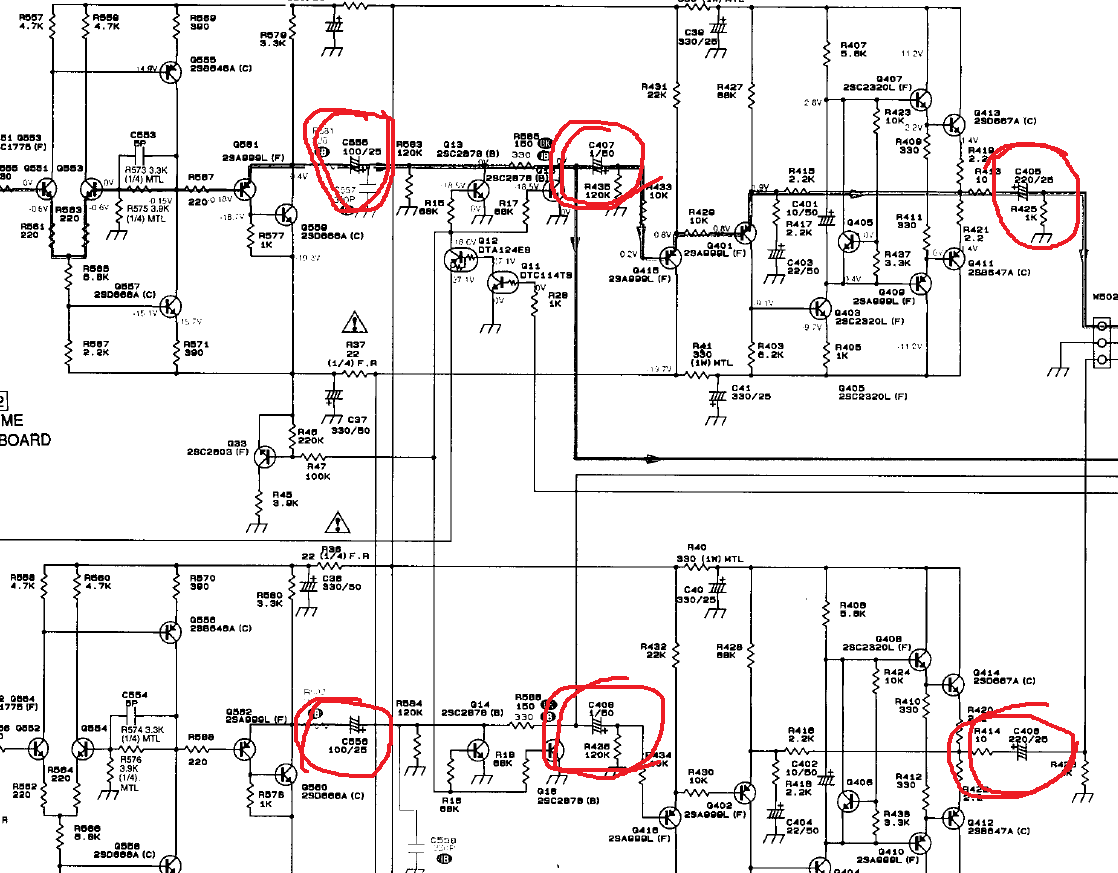

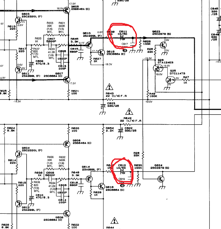

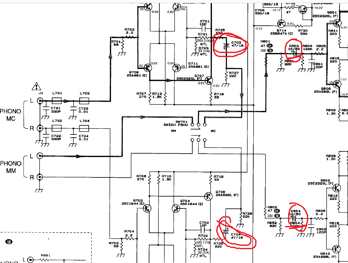

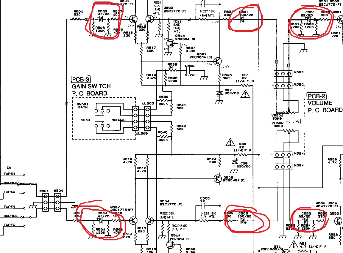

RE: Harman Kardon AP2500 - italia - 26/05/2024
en rouge le condo electrolitiques liaison son
pas de reglage offser
pas de couplage direct entre les etages
commutation sources mechanique la bombe kef en option
