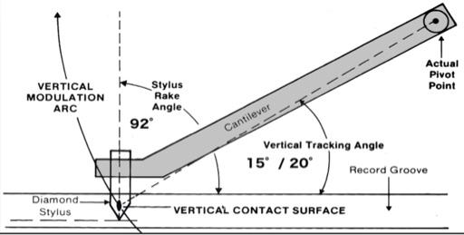

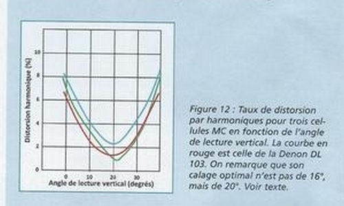

Dans l’alignement d’une cellule, il n’y a pas que l’horizontal à régler. L’angle de lecture vertical est au moins aussi important. Et là, plus de protractor, plus de Baerwald, plus de Loftgren ou Stevenson.
Il était de 15° en 1960, fixe par La RIAA, puis est passé à 20° en 1970.
A titre d'exemples, la firme Shure avec la série V15, c’est 15°. Goldring actuellement 20°,  Audio Technica  23°, Ortofon 20° pour la série  2M, Quintet et SPU et 23° pour les Cadenza. Jusqu’à plus de 28° sur certaines cellules. Sans parler de Denon, et d’une certaine 103.  Lorsque la cellule est de niveau, donc // au disque, l’angle mesuré est de 16°. Voila pourquoi bon nombre d’audiophiles, particulièrement les japonais, la font « piquer du nez » en essayant de lui donner 4° de plus, soit 20° afin d’obtenir le moins de distorsion possible.
Sachant que par-dessus le marché, les disques de 90 gr n’ont pas la même épaisseur que ceux de 180gr, ce qui vient mettre une deuxième couche supplémentaire de quasiment 1°…
Bref, nous n’en sommes pas à  5° près, parfois bien plus.
Il existe bien des outils permettant de placer la cellule à l’horizontale. Or, celle-ci ne doit pas toujours l’être, comme le cas de la DL103 bien d'autres.  Et si l’on désire passer de 15° à 20° par inclinaison du bras, les 0,1mm de qui vous savez, réglés au préalable avec la cellule de niveau, sont dans les choux de chez fleur.  Big Grin
Bref, le taux de distorsion minimal ne coïncide quasiment jamais avec la cellule // au disque.
Donc ?
