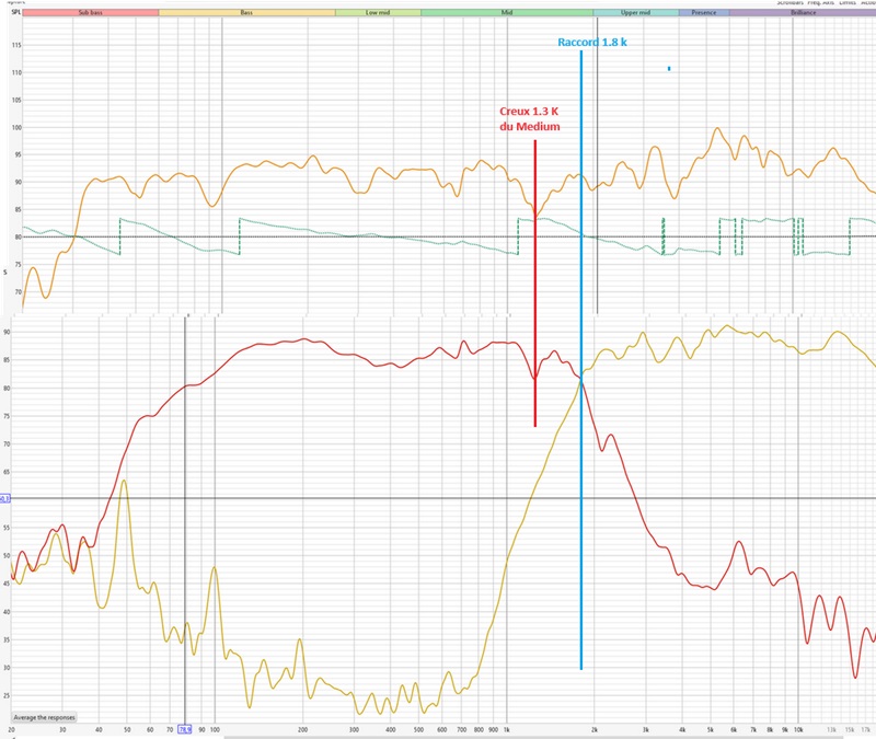

Bon je viens de finir la mise en route de la carte son pour ma première mesure.
carte son calibré sur rew, pas de fichier de calibration pour le micro, juste un mesure avec le numéro de série et signature sur papier assez linéaire, et pas de sonomètre.
je poste ma toute première mesure, petite enceinte en filtrage actif, mid 10cm bose et tweeter focal
dite moi si quelque chose vous choque
[Image: CAPTURE.png] [Image: distortion.png] [Image: Phase.png] [Image: waterfall.png]

A quelle position et distance as tu mesuré? Quelles étaient les conditions de mesure?
Car le tweeter et le grave medium ne sont pas en coïncidence de phase, cela se voit bien, ils sont à cette position de mesure même proches d’être en opposition.

Le trou au raccord vers 1500Hz
RE: Information RM-6VC / RM-8VC - Cyrille-Audio - 18/02/2024
(18/02/2024-13:06:17)GG14 a écrit :
(18/02/2024-12:04:32)djiiff a écrit : Est ce que tu peux m'expliquer comment tu observes ce déphasage?
Le trou à 1300Hz existe sur la mesure du grave-médium seul, probable un mode acoustique lié au bord gomme.
La sommation du filtre se fait à 1800Hz.
toutafé, c'est pas si mal au raccord :

du coup mesure avec inversion de phase au tweet courbe bleu (avec grille de protection tweet enlevée)
             mesure avec inversion de phase au mid courbe verte (avec grille de protection tweet enlevée)
Résultat
la grille perturbe très très légèrement la réponse
Toujours ce pique Huh
donc mesure du Bose sans passe bas et toujours le pic ça confirme l’analyse de Cyrille
est ce que cela peut être du à la caisse?
c'est un très bon exercice pour moi qui part de zéro, je sais aussi que les conditions d’environnement ne sont pas folles, je m'entraîne et je ferais mieux chez moi, avec un environnement adapté (pas de voisinage et toute la place sans obstacle qu il faut)
Est ce que les paramètres graphiques ou autres sont corrects ?
Quel smoothing utiliser pour le ghraph?
 [Image: Phas-inv.png][Image: large-bande.png]

Bof, avec un déphasage entre 45 à 90 degrés entre voies (sommation vers 3dB) pas trop mon truc.
