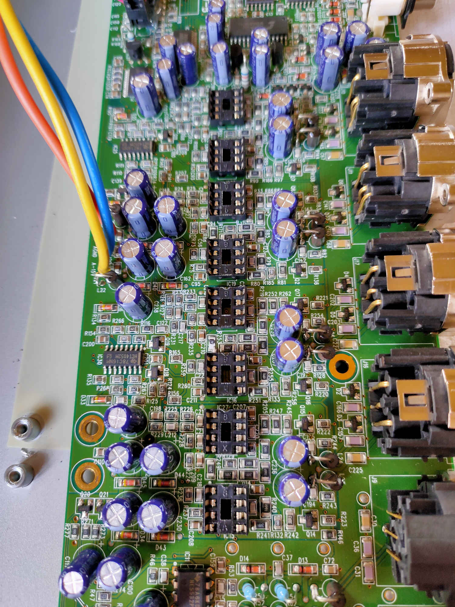

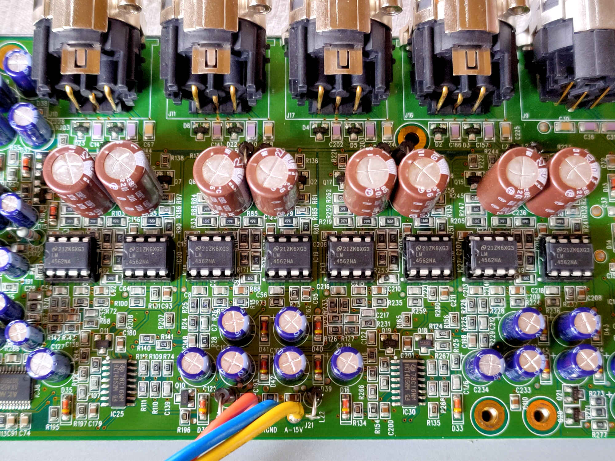

Suite et fin, du moins à mon niveau, le deuxième filtre est terminé avec à nouveau quelques frayeurs:
Up : pour le dessoudage je suis passé à 400° et la pompe à dessouder a quasiment tout retiré à chaque patte, puis je me suis souvenu de la combine de remettre un coup de soudure fraiche pour attendrir l'ancienne et du coup plus besoin de monter en température, à 320° ça le fait avec moins de risque pour le circuit.
Down : je suis tombé sur une soudure rebelle au niveau des condos , plus j'insistais et plus la soudure durcissait, au final heureusement que j'avais des mêches de 0,6mm pour dégager le bouchon, après test au multimètre le recto et verso du trou étaient bien contact, ouf !
Plus une résistance CMS Out après inspection, ce qu'il y a de bien avec les CMS c'est que quand elles sont explosées ça se voit bien.
Quelques photos pour illustrer le propos. (CMS Out entre le troisième et quatrième Op Amp en partant de la droite).
Branchement.
Les Silmics neufs sont assez longs à se roder, au moins deux jours.
Ecoute +H48 : Rien à écouter avec les NE5532. Vraiment moins On/Off et équilibre beaucoup moins physio, les voix sont top et tous les détails autour sont là, tout est naturel et pas coincé.
Ecoute +J7: La distorsion est tellement faible que j'ai tendance à pousser le volume et comme la dynamique s'est aussi bien lâchée mes Mc font talonner les 2205a (j'étais un peu prévenu par quelques posts). Ce qui arrivait rarement le devient moins, donc si vous utilisez ces OpAmps faites attention à vos 38.
Pour le prix c'est une tuerie. Et les 5532 sont oubliables, sans regret.
