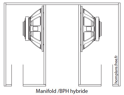

Il s'agit d'un système sans doute en 12V dont la particularité est la source energétique qui est solaire ou, pour le plus gros système, un mix solaire et groupe electrogène bio carburants, ampli class D et système haut rendement, exactement ce que je proposais post #26, (mais ils devraient utiliser des 21" pour étendre le haut rendement dans les très basses fréquences, les basses très haut rendements sont par exemple chez Adamson, des T21 ou des E218
http://www.dv2.fr/view_product.php?marque=adamson&produit=Archives+produits+Adamson&nom=T-21+SUB
qui sont des doubles 21" en charge manifold

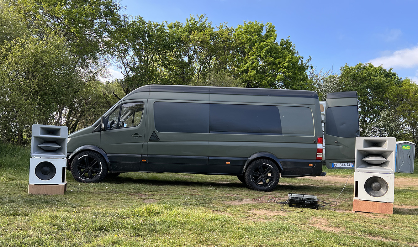

Ici un petit kit de sono portable, 3 voies haut rendement avec coupure F3 à 45Hz, les amplis sont des amplis de sono / studio 220V donc ce n'est pas optimum, le groupe electrogène est à 50m, placé sous le vent (la direction du vent conditionne le placement du groupe)
Ce système offre 122dB à 1m, consommation 0,5L/h.
